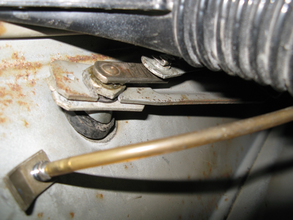

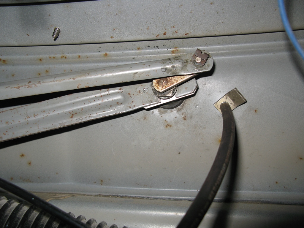

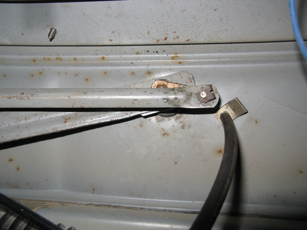

Når det gjelder viskerne, så tok jeg noen bilder "oppunder". Skal legge dem ut her, men akkurat nå har jeg smalbånd, ikke bredbånd.
Re: Vindusvisker tar full runde
Her er noen bilder fra "oppunder" i bilen din:
Kan løsningen være så enkel at en eller flere deler har blitt forbyttet på høyre/venstre side?
Ved et grovt mål, er den venstre ca. 0,5 cm kortere enn den høyre, og da ken en manglende bøy på et av stagene gjøre at den ene går for langt, evt byttet om? ca. 20,3 cm høyre side og 21 cm på venstre side. og det skal ha en bøy.
Saken må nok ut uansett for å få dette 100 og da kan man se hva som må gjøres, f.eks. lage en bøy på det ene staget for at det skal bli kortere, og derved kortere utslag - evt. bytte om om det er satt feil sammen?
