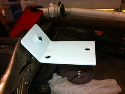

Kladdebraketten ble tilpasset, og ny ble laget i 3mm stålplate:
Skrudde deretter på plass bærebrua.
Det store hullet i braketten til gummiopphenget var forborret.
Braketten ble tredd inn på girkassen, og girkassen ble justert sideveis til å passe i tunellen.
Det var jo 2 hull i bærebrua fra tidligere, og det bakerste av disse ble gjenbrukt.
Ergo ble det siste hullet i braketten markert på plass under bilen.
Den nye braketten måtte jo ha litt beskyttelse, så også den fikk en runde med Biltemas epoxygrunning:
