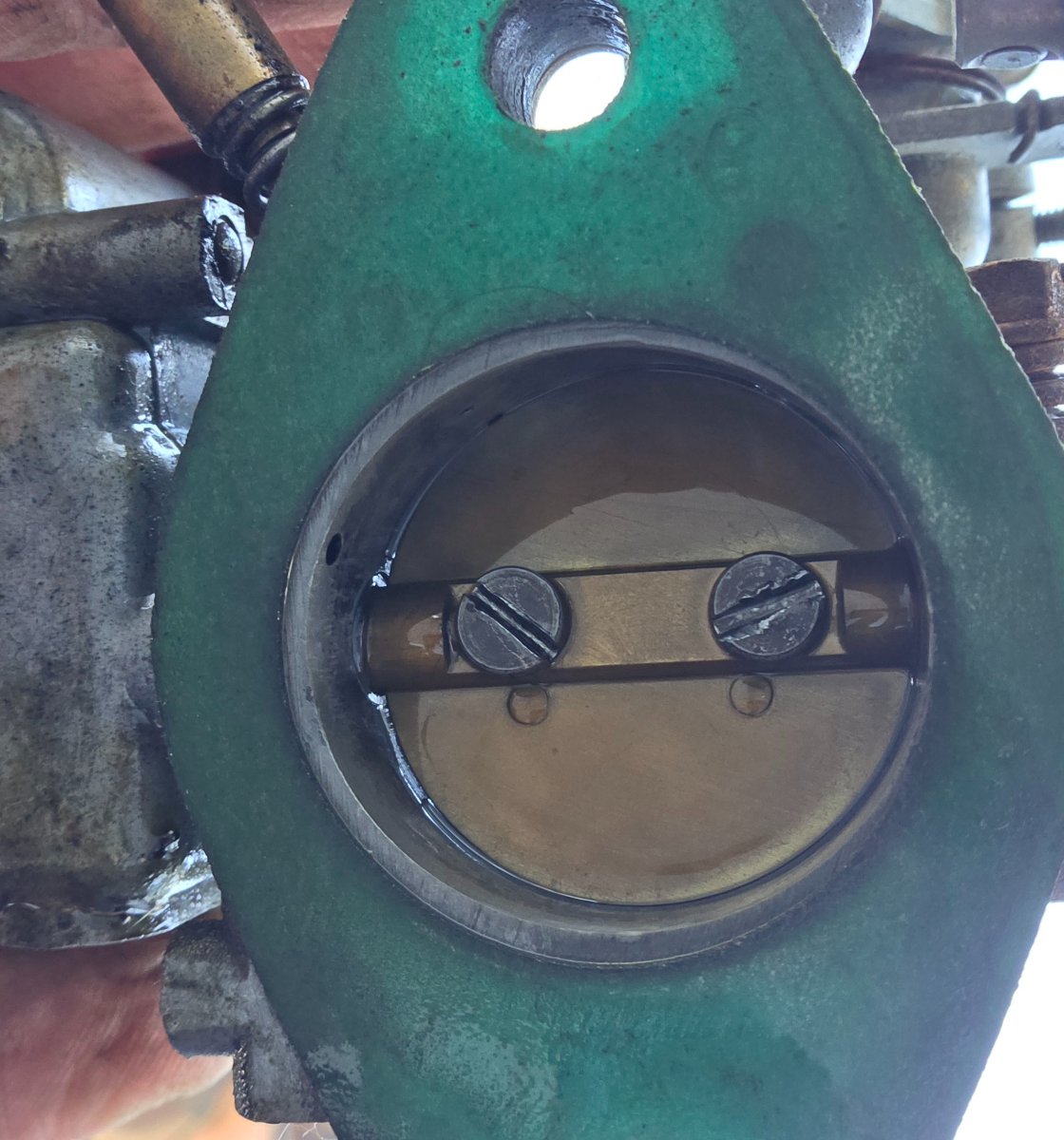

Hei!
Har en B16 som har veldig rask tomgangshastighet! Fikk tips om at det kunne være spjelet i forgasseren som ikke stenger skikkelig. Har åpnet det nå, og såvidt jeg kan se er det helt stengt. Kanskje mes unntak av en liten glippe langs kanten. Kan det være andre årsaker? Justeringsskrua for tomgangshastighet er skrudd helt ned.

Hei ser ut som spjeldet sitter litt skjevt i hullet. Løsne de to skruene som klemmer det fast og "vigle litt frem og tilbake med akselen slik at det blitmr værende i midten og tetter maksimalt. Dette må ofte til om en har byttet , eller satt på ny kobling til gassarmen.
Re: Rask tomgang
Har den vært slik lenge, eller er dette noe som har skjedd i år?
Har du gjort noen arbeider på motoren før dette skjedde, eller har det bare blitt slik?

Hei!
Takk for svar! Hadde glemt av denne tråden litt.. Byttet forgasser i fjor(?). Den har vært sånn hele tiden. Skal prøve tipset til Reodor - gir jo mening at spjeldet ikke tetter ordentlig.
