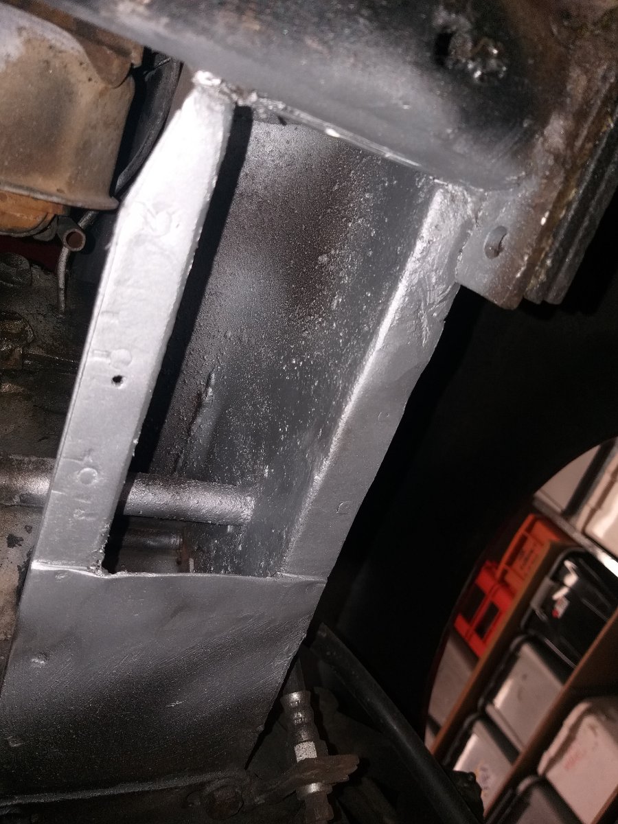

Og sånn gikk no dagan..litt småfiks nå og da for å holde den gående, men ble ikke mye kjøring i 2022. Tror jeg allerede har slått fjorårets kjørekengde. Ble bare jobb i hele fjor uten sommerferie, og i vinter har bilen stått på låve. De nyoverhalte SU forgasserne fungerer bra, og bilen begynner å bråke litt mindre for hver dag ettersom den går seg til. Må bare endre bøyen over bakakselen litt da den tar borti panhardstaget når anlegget utvider seg. Har satt inn en fleksibel del mellom manifold og første potte for å ta opp spenninger der. Det begynte å knake noe vederstyggelig av og til når jeg kjørte meg en tur til Biltema her i dag. Viste seg at stabilisatorstaget som jeg har øket fra 17 til 24mm begynte å rive seg løs fra rammevangen foran, så da blir det å finne noe godt og tykt stål å sveise inn her. Godt de ikke så noe på EU kontrollen for en måned siden. Da var det hatten av og tommel opp på alt. Undersiden av rammevangen har nok iikke vært 100% rustfri nei, og ihvertfall ikke kraftige nok til det forsterkede stabilisatorstaget. Ellers har bilen fått ny tank, så nå er det bare radiator og bakaksel som ikke er gjort noe med...
Posts: 3148
Re: "Ny" Favoritt på gang..
Ble litt sveising under opp, men godt rengjordt og tilpasset sveisedel gikk det fint uten bilbrann.
Sånn så det ut
Sånn så det ut
Sveiseprimer
Sveiseprimer
Forsterket plate 1mm tykkere
Ferdig fikset
Ferdig fikset
Brukte lanolinspray inni og utvendig etterpå.

Det ble solide saker. Skal følge litt med på egne fester da det er tykkere stab stag på min også 👍🙂
