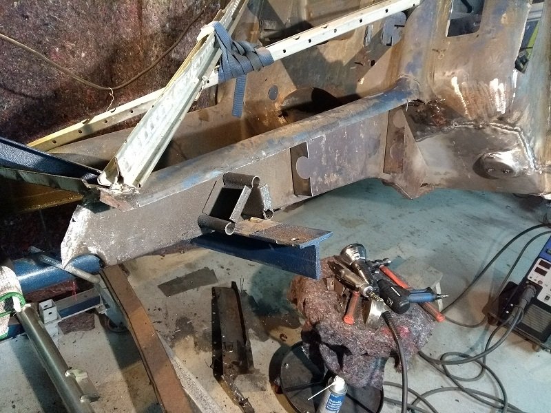

Hvordan gikk du frem for å lage profilen til fjernlysbryteren?
Malingen du bruker på gulvet virker "feit og fin". Hvilken type er det? Benga med Owatrol?
Jeg brukte en ring under og en passende rund plate oppå som illustrert på bildet under. Plasserte den litt eksentrisk slik at veggen ble litt rettere på ene siden som skulle være ut mot siden av bilen, da passet det med profilen på platen.

Siffen wrote: Jeg brukte en ring under og en passende rund plate oppå som illustrert på bildet under. Plasserte den litt eksentrisk slik at veggen ble litt rettere på ene siden som skulle være ut mot siden av bilen, da passet det med profilen på platen.
Flott illustrert!

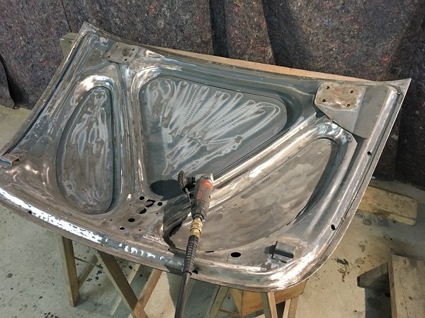

Da var den andre døren ferdig sveist. Det gikk greit med samme metode som den første, lime i falsen med epoxy og sveis butt i butt.
Neste trinn blir antagelig å lakkere innvendige detaljer som er synlig. Tenker å bestille lakk fra JL Trading (HB Body). Har allerede kjøpt div. produkter der, 2K grunning og sparkel, ser ut til at det er bra produkter.
Det er noe overflaterust på noen flater, her vil jeg etter sliping og stålbørsting bruke Brunox som slipes etter herding slik at denne kun ligger igjen i de små rustgropene og deretter sparkle og grunn med 2K. Dette skal ifølge flere kilder på nett være en god løsning der en ikke er helt sikker på at all rust er fjernet.

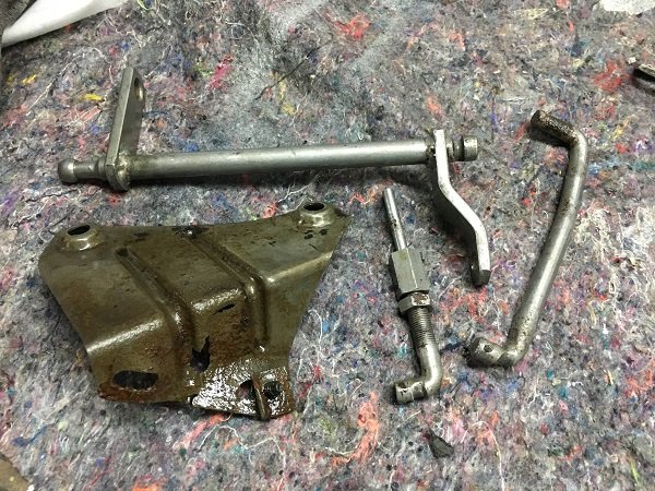

Nå er det jo nok av andre ting som også må gjøres slik at da har jeg funnet fram noen komponenter som må repareres litt. Clutch overføringer og antagelig feste for eksosrøret.
Volvo PV_190.jpg (118.98 KiB) Viewed 10624 times
Da blir dette nesten som nytt :D

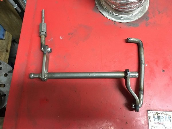

Etterpå var det sandblåsing og lakkering av diverse deler, pedaler blant annet.
Volvo PV_187.jpg (77.98 KiB) Viewed 10624 times

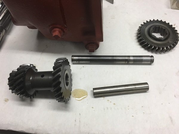

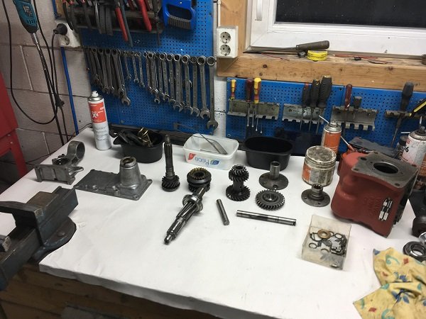

Mens dette tørker finner jeg fram igjen girboksen som er demontert for en tid tilbake og nye deler er kjøpt inn. Det er igrunnen bare monteringsarbeid som gjenstår på denne. Laget en "dummy" aksel for kubbeakselen siden denne må senkes ned i bunnen mens hovedakselen monteres og deretter løftes på plass og stikkakselen skyves i mens "dummy" akselen går ut.
Dette er en H6 girkasse, hvorfor heter den H6 når den bare har 3 gir :?:
Volvo PV_185.jpg (73.72 KiB) Viewed 10624 times
Klar for montering.
Volvo PV_184.jpg (42.24 KiB) Viewed 10624 times

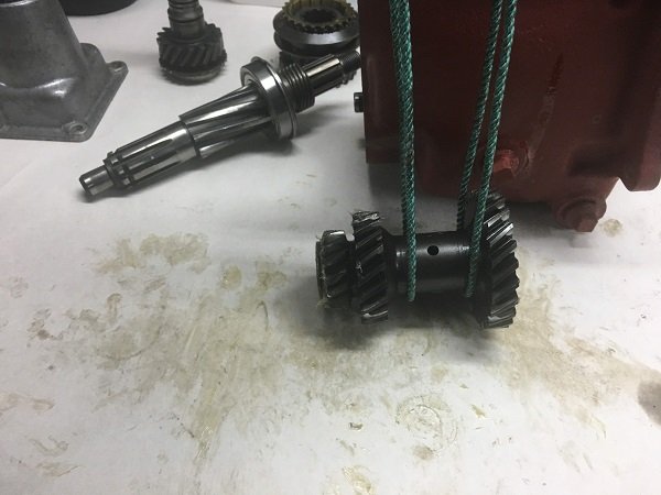

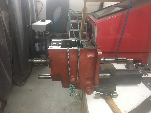

Kubbeaksel med "dummy".
Denne er laget av en gammel 1/2" forlenger som er kappet slik at den passer akkurat nedi girkassehuset, dermed vil bronseskivene også henge på under monteringen.
Opplagringen for kubbeakselen var bemerkelsesverdig lite slitt, kan nesten ikke måles med micrometer. I gamle dager når jeg skrudde på Amazon kunne vi snu stikkakselen 180 grader slik at nålene fikk nytt anlegg som ikke var slitt, det kan vi ikke her uten å lage nytt spor for låsingen.
Volvo PV_179.jpg (48.1 KiB) Viewed 10624 times
Løftearrangement :) for kubbeakselen.
Volvo PV_174.jpg (46.79 KiB) Viewed 10624 times
Volvo PV_177.jpg (50.26 KiB) Viewed 10624 times

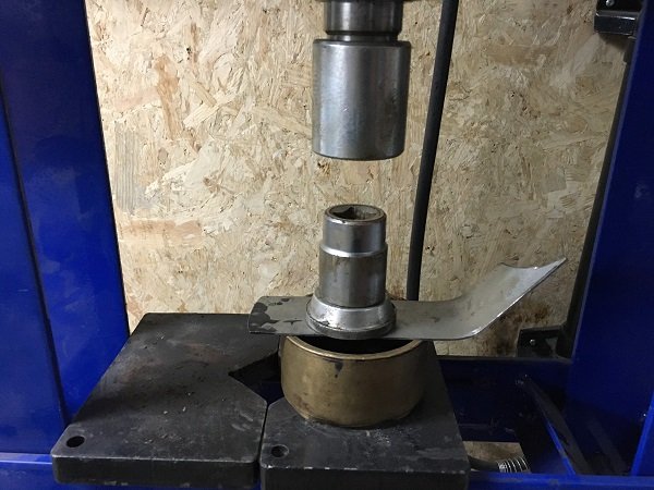

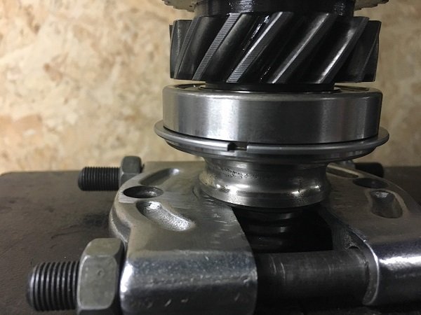

Nytt kulelager presses på.
Legg merke til den gamle innerringen som jeg bruker til mothold når jeg presser. Det var ikke rart at girkassen støyet en del når den ble kjørt hjem. Støyen kom nok også fra mellomaksellageret som også "romler" en del.
Girkassen er generelt lite slitt og synkroniseringsringer ser ut til å være helt ok, tar godt på konen. Drevet for førstegiret (og revers) er litt slitt på kontaktsiden for første gir, men dette ser helt symmetrisk ut slik at jeg har snudd det slik at førstegiret får litt bedre inngrep. Reversdrevet var ikke nevneverdig slitt,

Flott gjennomgang av girkasseoverhaling!. Gjorde nesten tilsvarende jobb på H6 girkassen på PVn vår. Den hadde bare gått 73000 km så var thight og fin foruten lagerne. Det har imidlertid vist seg at ved hard motorbremsing så hopper den også ut av 2 gir som den gamle utslitte. Mulig svakhet på girkassen? Navnet H6 har den nok fra at dette er versjon 6 av samme girkasse. På Duetten satte jeg inn en M4 kasse som passer den bilen godt. Den har høyere utveksling i bakakselen og større hjul. H6 på PVn fungerer helt utmerket da 2.giret er veldig fleksibelt med 4.56:1 bakakselen.
Siffen
Posts: 173
Joined: Sat 04 Feb 2017 23:22
Location: Bergen
Post by Siffen »
Reodor57 wrote:Det har imidlertid vist seg at ved hard motorbremsing så hopper den også ut av 2 gir som den gamle utslitte. Mulig svakhet på girkassen?
Ja det vil vise seg, det er imidlertid ennå en stund til jeg får sjekket det ut :D

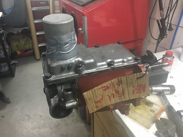

Girkassen er klar, godt med alt som er gjort.

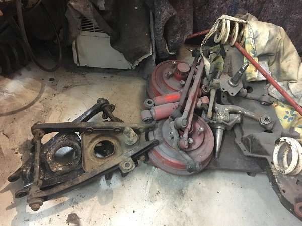

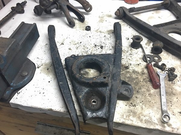

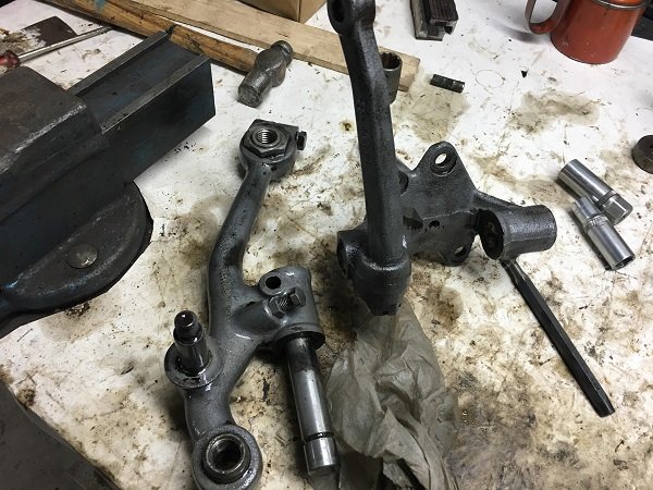

Jeg har dratt fram forstillingen(e). Jeg har en ekstra forstilling som tilsynelatende har hatt en gjennomgang uten å vært på veien etter det. Iallefall har bremsetromlene gjennomgått en sandblåsing innvendig uten at de har vært brukt etterpå.
Volvo PV_201.jpg (75.35 KiB) Viewed 10584 times
"Overhalt" (overmalt) forstilling som var skaffet tilveie for over 30 år siden.
Den originale forstillingen er veldig dårlig med rust i bærebroer og stor slakk i kingbolter.
Volvo PV_202.jpg (66.12 KiB) Viewed 10584 times
Rusthull i bærebro. Den øvre er likedann.
Jeg satser derfor på den som er delvis renovert. Det kan se ut til at kingbolter er byttet før den ble satt vekk, kan ikke kjenne slakk i disse.
Jeg hadde tenkt i bytte kingbolter siden jeg har komplett sett med nye, men slik dette ser ut tenker jeg at jeg lar det være.
Øvre indre bærearmsforinger og bolter har noe slakk, men når jeg leser spesifikasjonene så kan det være opp til 0,8 mm slakk, det er mye slakk. Jeg måler 0,3 til 0,4 mm og det skal være innenfor, men kjennes også mye ut.

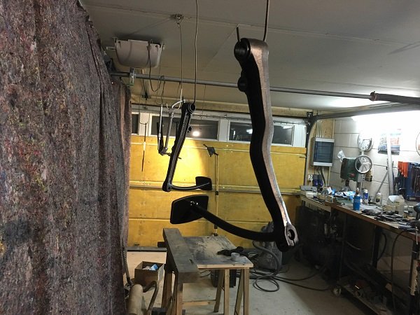

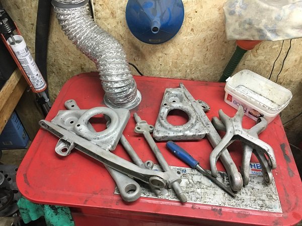

Bærebroer generelt ser grei ut uten mye rust og etter litt sandblåsing er de helt ok.
Volvo PV_199.jpg (88.27 KiB) Viewed 10584 times
Disse får også behandling med Arcanol/Owatrol og Bengalakk tilslutt.
Volvo PV_214.jpg (88.46 KiB) Viewed 10584 times

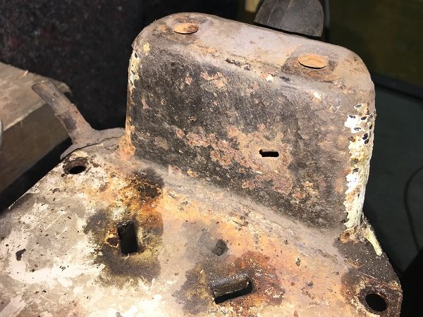

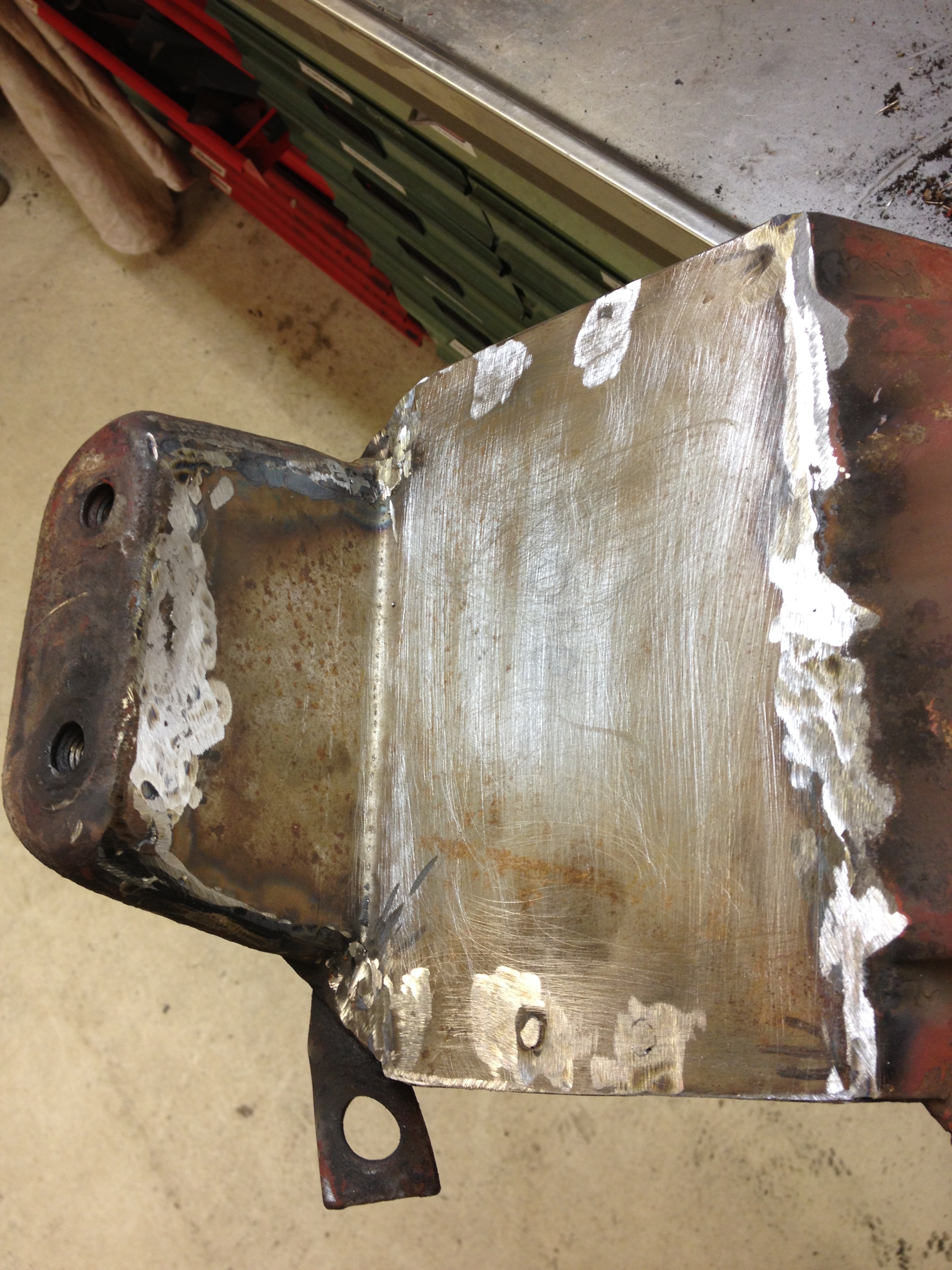

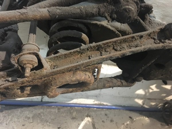

Selve traversen ser jeg har noe rust på baksiden av "tårnet" for øvre bærebro, mens den ellers ser ganske bra ut.
Volvo PV_197.jpg (93.41 KiB) Viewed 10584 times
Rusthull i travers. Flaten mot underside ramme er helt ok.

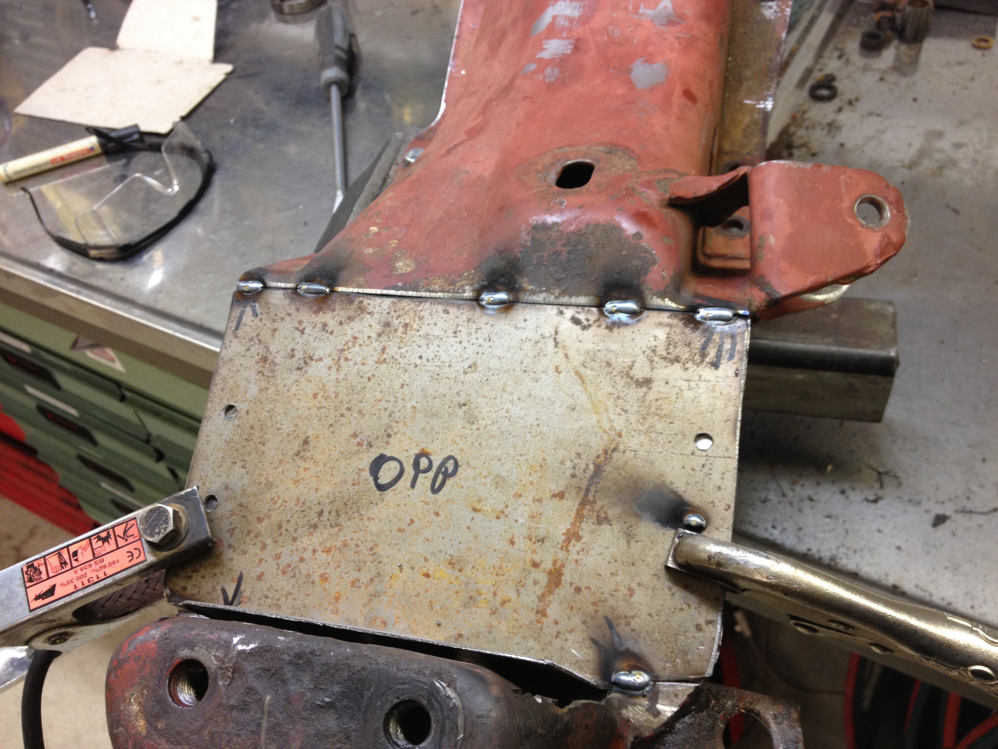

Jeg tenker å sveise i en 2 mm plate i dette området, noen som har erfaring med sveising her?
Resten av traversen ser ut til å være ok.

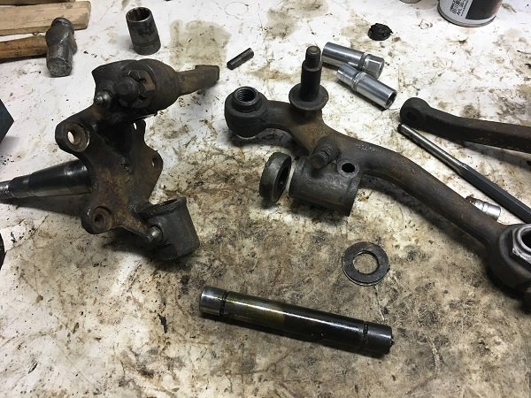

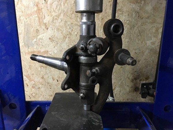

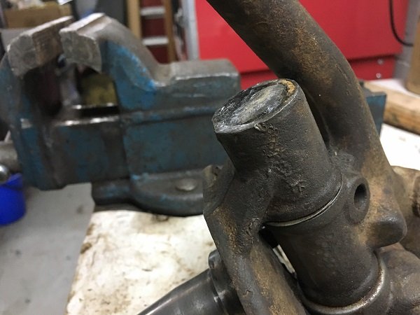

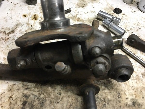

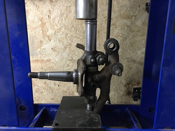

Da ble det litt endring i planene. Jeg bytter kingbolter allikevel. Det viste seg at ene trustlageret var dårlig og endekoppene var ikke satt ordentlig på. Så da ble det litt spekulasjon på hvordan jeg skulle få bolten ut, i manualen bruker de en spesial dor ser det ut til. Denne har jeg selvfølgelig ikke så da ble det en annen løsning som viste seg å fungere fint.
Volvo PV_211.jpg (55.85 KiB) Viewed 10584 times
Endekoppen sto halvveis ute.
Volvo PV_204.jpg (63.33 KiB) Viewed 10584 times
Jeg brukte først en kort 3/8 pipe mot kongbolten og en stor pipe som hylse oppe slik at bolten kunne komme opp. Bolten kom da ut så mye som pipen bygger, men dette var ikke nok slik at jeg måtte ta det i to omganger med en lenger pipe mot bolten nede. Den lange var det ikke plass til i utgangspunktet, men når bolten var kommet et stykke ut kunne denne smettes inni.
Volvo PV_205.jpg (68.04 KiB) Viewed 10584 times
Bolten er kommet litt ut.
Volvo PV_206.jpg (63.13 KiB) Viewed 10584 times
Lenger piper måtte til for å få bolten nok ut.
Da var dette nok til at bolten kunne dras ut resten.
Volvo PV_207.jpg (99.31 KiB) Viewed 10584 times
KIngbolten er kommet ut og det viste seg at shimmene ikke var bra heller, så da var det bra at de ble demontert.
Volvo PV_208.jpg (72.69 KiB) Viewed 10584 times

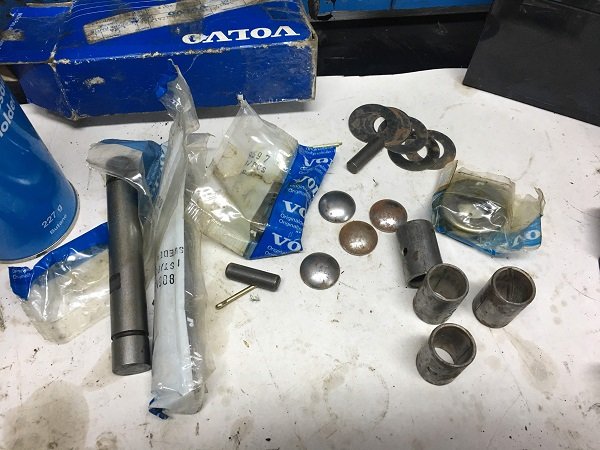

"Nytt" kingbolt sett (ca 30 år).
Jeg bytter ikke foringene, disse er som ny, noen hundredeler klaring. Boltene var slitt 2-3 hundredeler i ene enden slik at den må ha vært brukt noe etter overhalingen.
Volvo PV_209.jpg (91.72 KiB) Viewed 10584 times
Da var delene rengjort og nesten klar for maling.

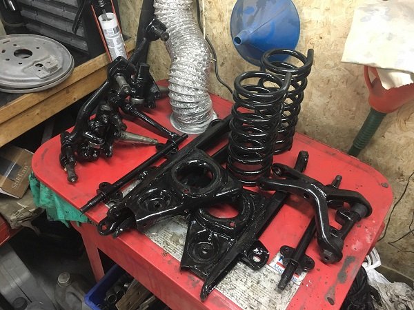

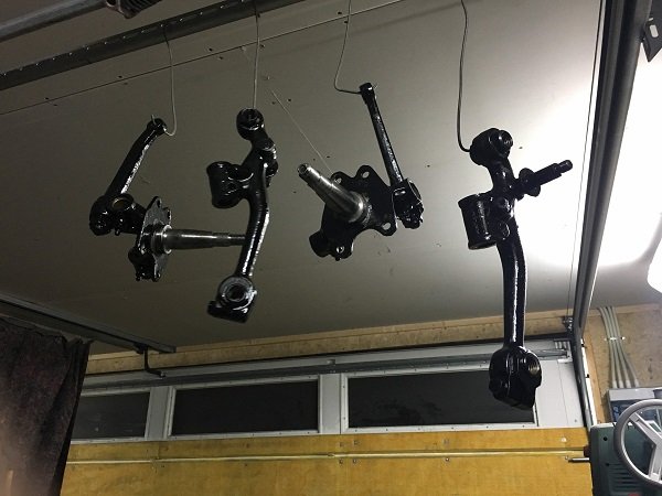

Volvo PV_210.jpg (54.85 KiB) Viewed 10584 times
Ferdig malt og på tide å gi seg for idag.
Ha en fin helg!

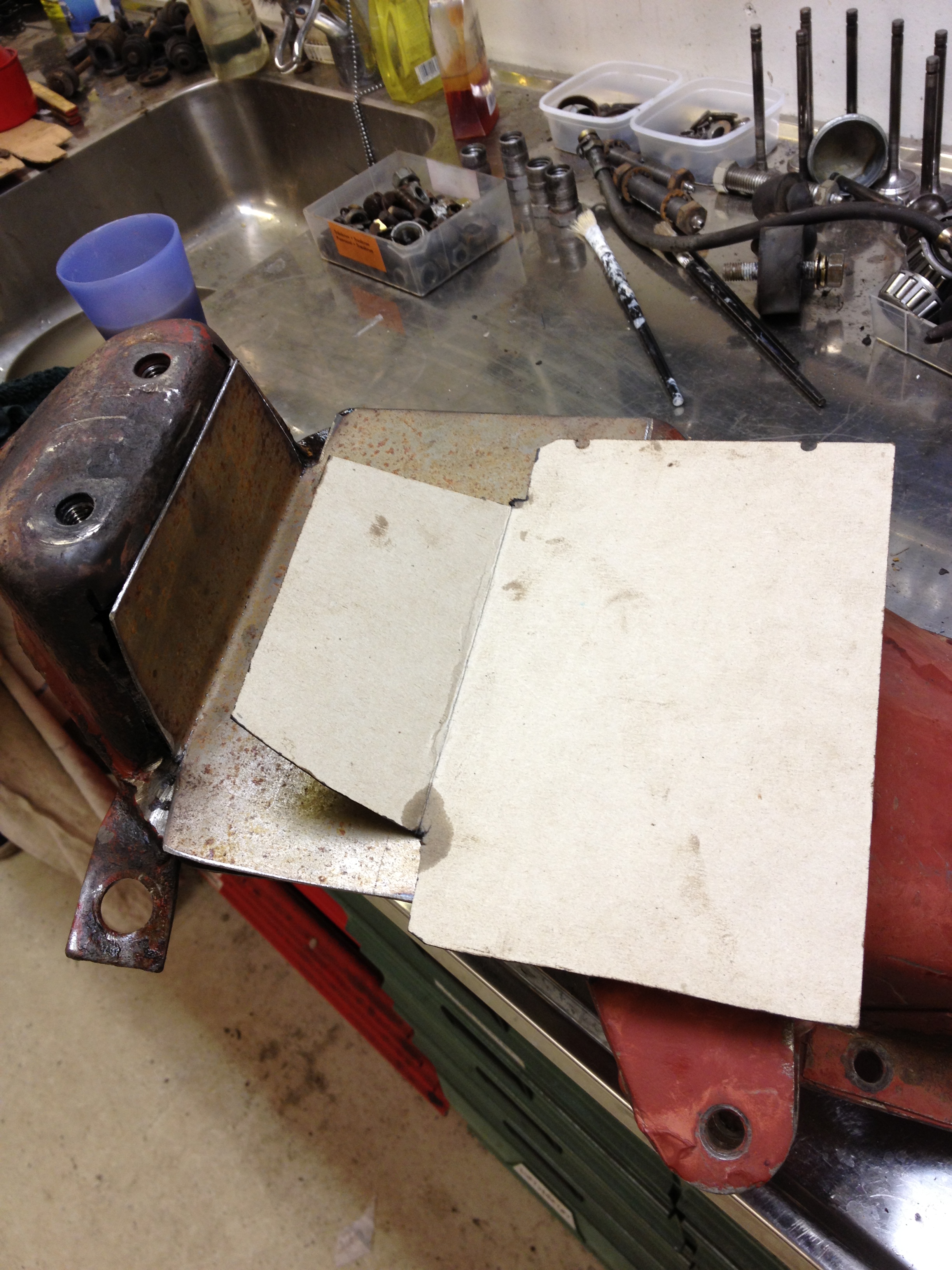

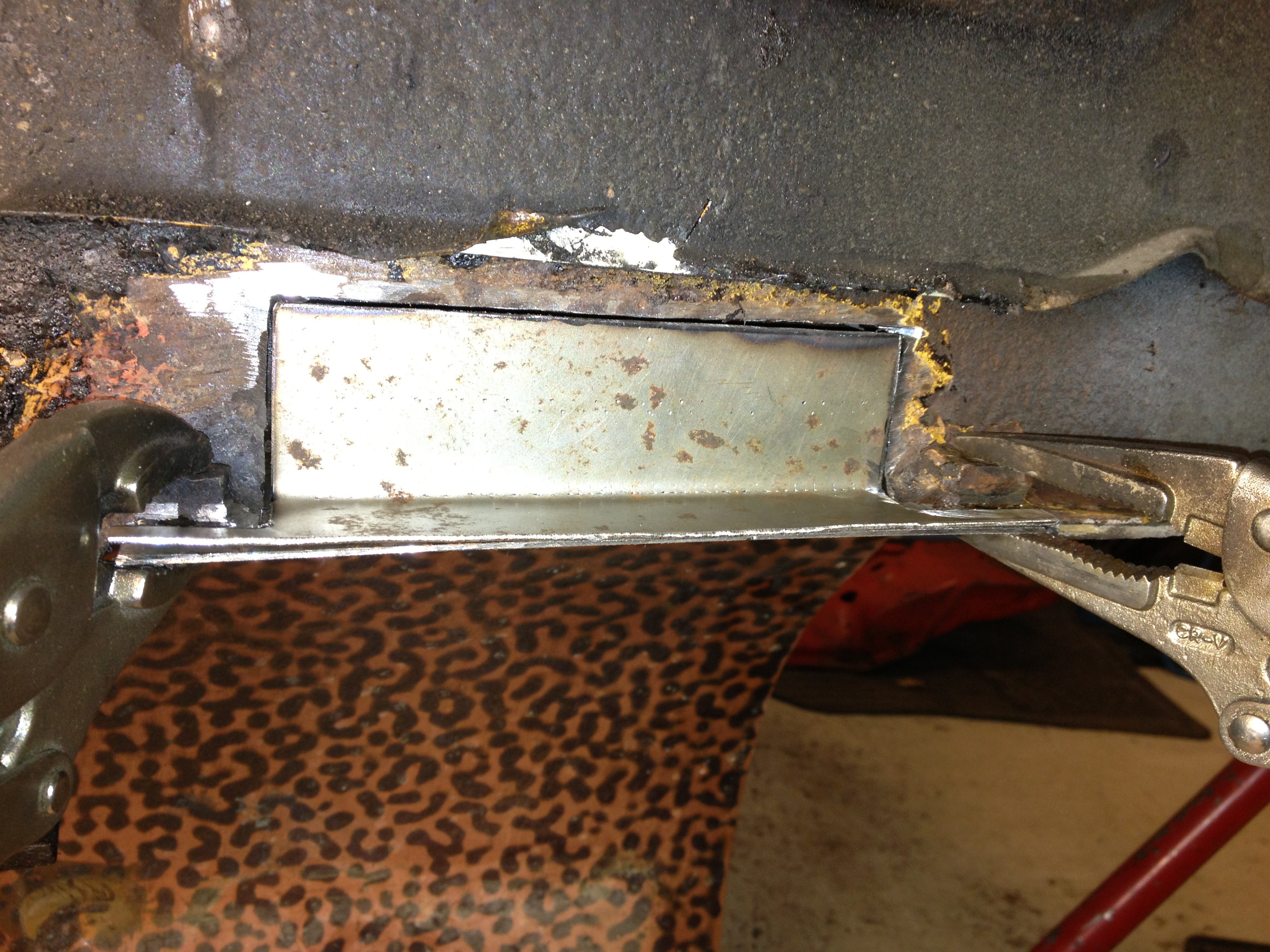

Klaring på 0.3mm er fint. Du skal jo ha plass til fett også. Går fint å sveise inn en 2mm plate på innsiden av tårnet. Sandvasker fungerer bra. Har brukt det på en Jøtul ovn og parkbenk. Går mye sand, men støver ikke :-). Dysa i tuppen blir imidlertid veldig fort slitt. På min må jeg bytte for hver 25kg sand. Det tar ca 15 min. Kjører da 150 bars trykk.
Står foringene til kingboltene riktig vei? En ofte feil her. Sporet innvendig fra fettnippel skal gå opp. Om du har messingshims så må du ha skikkelig mothold når du slår på lokkene. Messing lar seg lett deformere og da blir klaringen for stor. Bruk den gamle kingbolten som styring og verktøy når du skal ha det sammen igjen. En trer et ca 30mm langt stykke av den ned i øvre foring og trer shims utenpå den. Deretter må en nesten slå inn trustelageret for å få det trangt nok. Skal være tregt å svinge. Øvre "styrepinne" som en laget av kingbolten slår en opp når en setter inn ny kingbolt.
Ellers supert arbeid :-).
Nydelig arbeid!
Jeg har sveiset inn en 2 mm plate på min travers. En lett jobb i forhold til kunstverket du ellers gjør.
Lagde en mal i papp, skar ut i metall og sveiset på.
Det er vel også en viss fare for at "rammen" har tilsvarende rustskade.
Jeg måtte i alle fall felle inn en bit der også.

Reodor57 wrote:Står foringene til kingboltene riktig vei? En ofte feil her. Sporet innvendig fra fettnippel skal gå opp. Om du har messingshims så må du ha skikkelig mothold når du slår på lokkene. Messing lar seg lett deformere og da blir klaringen for stor.
Har sjekket foringene de står riktig vei, takk for tipset. Ellers er det stålshims i det "nye" settet, ser for meg at det øvre lokket kan være litt vanskelig å stuke nok slik at den sitter godt nok. Det kan se ut til at det er fettet som har løftet lokket her slik at det stod delvis åpent.
445 wrote:Det er vel også en viss fare for at "rammen" har tilsvarende rustskade.
Det ser ut til at det kun er veggen i tårnet på traversen som er gåent. Flaten mot rammen ser ganske bra ut, men det ser jeg bedre når det er gjort rent. Rammevangen er allerede "ny" med ny bunnplate :D
Volvo PV_19.jpg (147.07 KiB) Viewed 10584 times
Denne traversen som jeg nå holder på med er ikke den som stod på bilen, den er veldig dårlig og hadde nok trengt noen nye plater både her og der hvis den skulle brukes. Det var samlet inn en del nye og brukte deler på 80 tallet når bilen ble demontert, blant annet forstilling. Jeg har også samlet litt deler, blant annet en bedre bakaksel og "nye" skjermer, disse var 25 år gamle, men ubrukt og godt behandlet både utvendig og innvendig.
