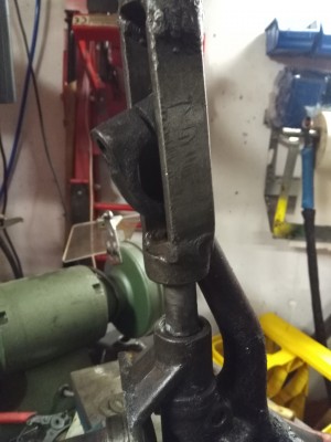

Første Kingbolt klar. Bolten og foringene var ok, selv om den ene var snudd med smørespor feil vei. Utslitte shims oppe og lager montert feil vei nede har nok gjort sitt for slitasjen.
Så er det bare å montere hærligheten tilbake på plass
. Husk å fette opp.om lokkene lekker er det lettere å fikse dette i skruestikka enn på bilen i etterkant.
Fikk tatt begge sider i dag, men tok litt lengre tid enn antatt da foringene på venstre side var skadet. Hadde vært rust på kingbolten som gjorde at den ene foringen ikke var hundre. I tillegg var foringen montert feil. Nye foringer må brotsjes etter montering, og det tar tid.
