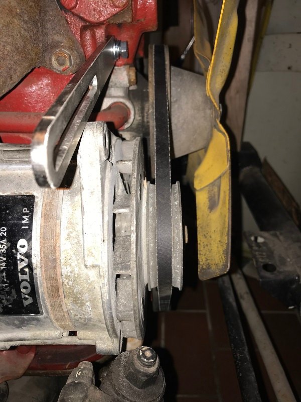

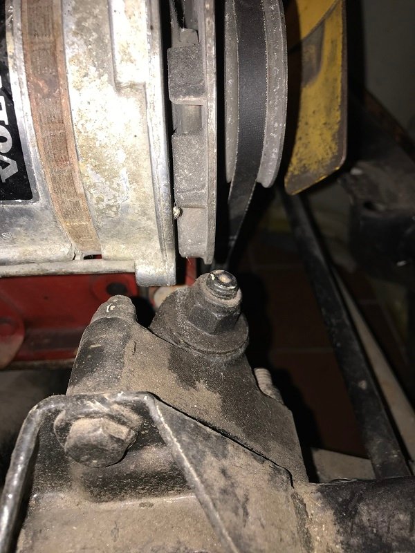

Ang. montering av vekselstrømsdynamo:
Jeg var hos Jørgenrud og handlet inn deler for ei "hel" månedslønn onsdag, bl.a. en del montasjemateriell (skruer, bolter, muttere ++) og mye annet for å kunne begynne å montere ting.
Har begynt å montere eksterne komponenter på motoren, og i kveld var det bl.a. dynamoen som skulle på plass. Oppdaget da at den kom veldig nær hjelpesnekka, mindre enn 10 mm. Hvor stor avstand bør det være mellom dynamo og hjelpesnekke?
Dynamoen har jeg fått gratis av en kompis som mente denne skulle passe, men det gjør den ikke. Jeg ville hatt den et par millimeter lenger bakover da reimhjulet på dynamoen ikke flukter helt med reimhjulene på veivaksel og vannpumpe.
Er det forskjell på festepunktene på B18- og B20-motorene som gjør at den kommer for langt frem? Jeg har en B18-motor (som kommer fra en Amazon). I tillegg passer jo ikke det øvre spennjernet heller, men dette er det jo lett å modifisere ved å lage et par knekker på det. På bildet ligger jernet som dere ser oppå festet på dynamoen, mens det skal ligge inntil festet i forkant i følge en tegning fra en reservedelshåndbok til Amazon m/B20.

Spennjernet finnes i 2 varianter (minst) både med og ute knekk.
Synes det var litt liten klaring mot hjelpesnekken. Originalt satt det vel likestrømsdynamo i disse bilene, og de var mye slankere.
Re: Volvo Duett - NAF Veipatrulje nr. 17
Reima skal være 888mm lang. Har samme problem på min PV. Kuttet litt i festet på dynamoen for å få den lengre bak. Dvs om man bruker støpejernsøret på blokka og ikke festet som skal sitte i de tre boltene på siden av blokka. Strammearmen kommer da på fremsiden av dynamoen. Det jeg gjorde på PVn for å få bedre avstand var å bytte ut ene gummi motorfestet med et fra Amazon da dette er litt tykkere.
