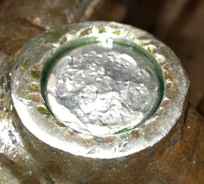

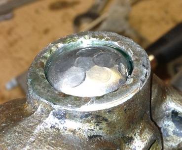

uttern wrote:Kan jeg banke litt på koppen med en hammer for å prøve å tette lekkasjen? Hvis dette ikke er tilrådelig er det da andre løsninger eller må kingbolter skiftes. Etter det jeg har forstått så er de ikke dårlige, men det blir de vel hvis fettet går ut på feil plass. Noen som har noen godr tips til løsning?
Hvis kingboltene ellers er bra, så gjelder det å få tettet lokkene i topp og bunn.
En løsning er å kjøpe nye lokk. En annen løsning er å forsøke å få de lokkene du har til å bli tette.
Lokkene er i utgangspunktet konvekse, og skal bare puttes på plass. Deretter skal de "slås flate", for da utvider de seg og setter seg fast i sporet.
Jeg regner med at dagens lokk ikke er så løse at du kan plukke dem ut uten å skade dem.
Med brukte lokk må du bruke hammer og en litt liten dor.
Du skal slå mange slag og jobbe deg i spiral fra sentrum og utover. Poenget er å slå på lokket slik at det utvider seg og setter seg godt fast.
Teorien bak dette er at når du slår/masserer metall så utvider det seg - og det er jo det du ønsker her.
Hvis du bare hadde "dræla" til med hammer så får du ikke samme utvidelseseffekten.
Legger ved to bilder. Her kan det se ut som om det er slått utenfor lokket også, men det er gjort av andre en gang i historien.

Takk for raskt svar. Jeg må sjekke toppene litt bedre etter ditt svar. Legger ved noen dårlige bilder, men det kan nesten se ut som at de ikke er slått flate slik du skriver. ImageImage
Re: Bytte kingbolter
Flott at du la ut bilder, for da ser jeg at jeg må spesifisere en ting til: Før du begynner å slå på disse lokkene så må du skru ut smørenippelen. Ellers vil lokket sprette tilbake når du prøver å komprimere fettet. Fettet må altså kumme unnslippe ut gjennom hullet der smørenippelen har vært for at du skal få noe kraft på lokkene.

Når jeg overhaler kingboltene banker jeg lokkene helt flate nedi sporet. Viktig at de sitter godt nedi og at kanten på topp og bunn av kingboltspindler er rent og uten forurensninger. Bank lokkene flate. Begynn på midten og gå utover i flere omganger. Bruk gjerne en 8mm drivdor eller større. Ikke lag kjørnespor langs kanten. Det gør de ikke tette, men kan ødelegge spindelen. En annen viktig ting ved smøring er at bilen ikke står på hjulene når det fettes. Håper det var greit svar.
