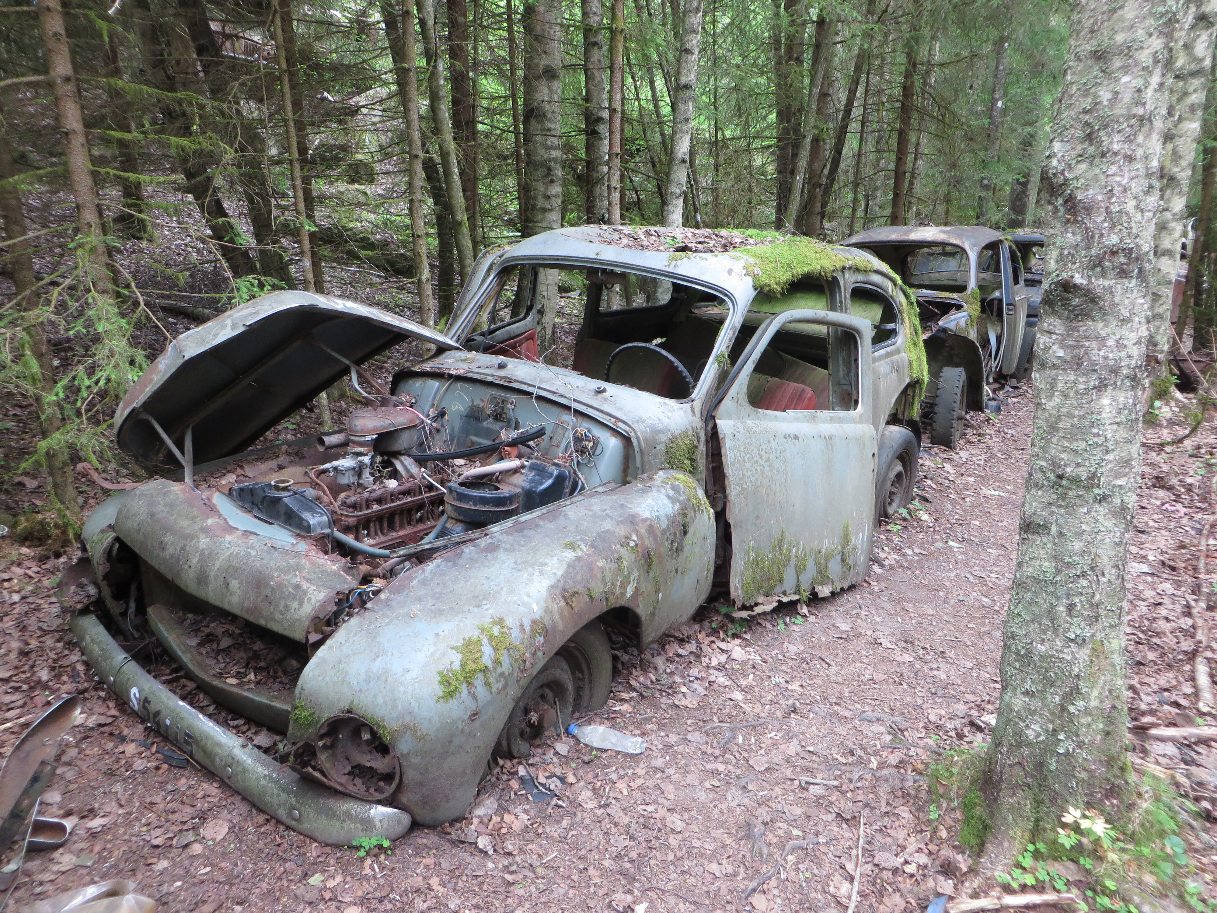

Du har ikke vært der lenge før du har knipset de første 100 bildene.
Jeg lærte en del om å kamuflere bil da jeg var i forsvaret, men ingen slår naturen...
Ja, det er en PV på dette bildet også:

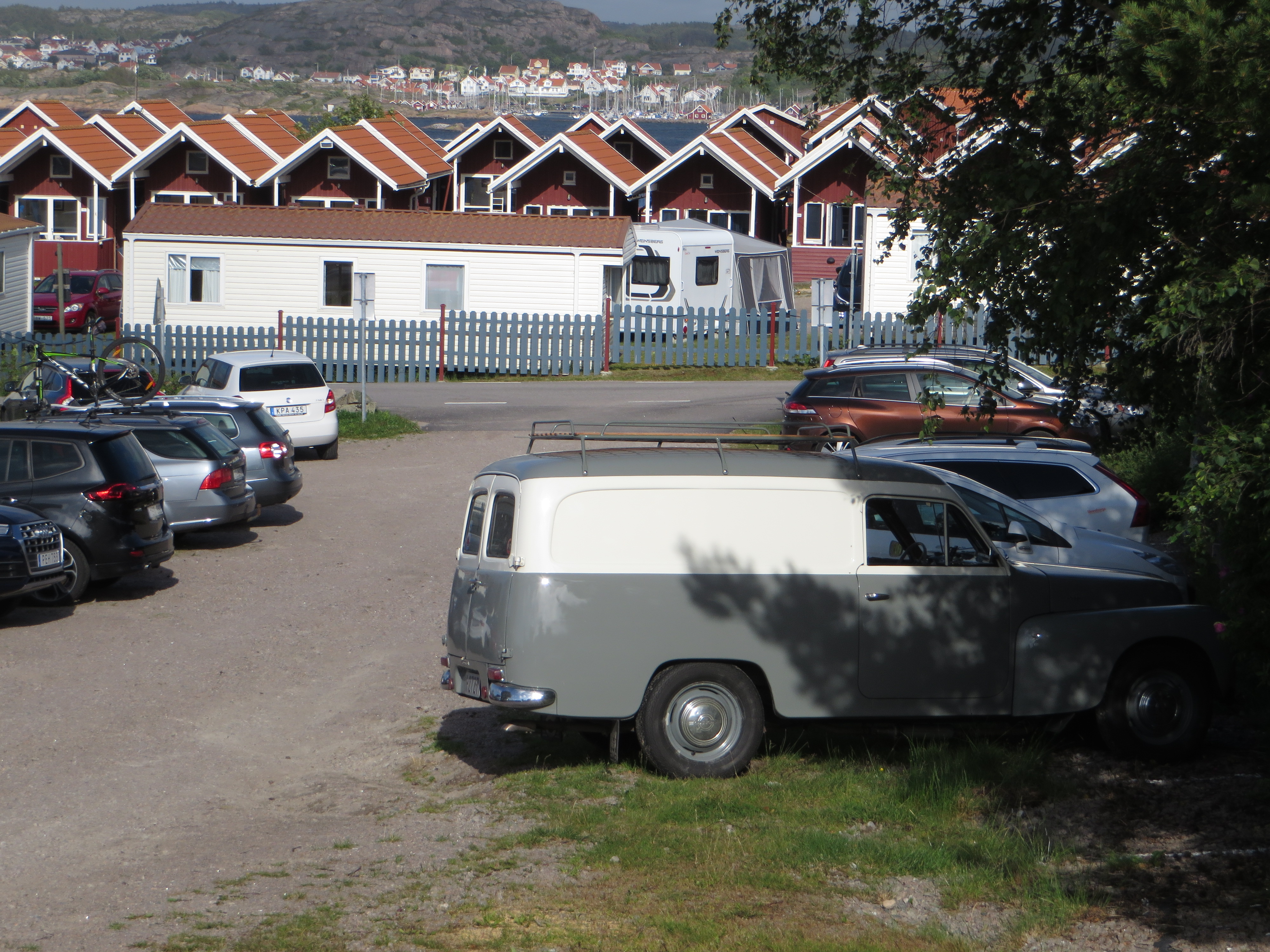

Bildet ble tatt dagen etter, men illustrerer at det er ganske tett mellom hyttene.

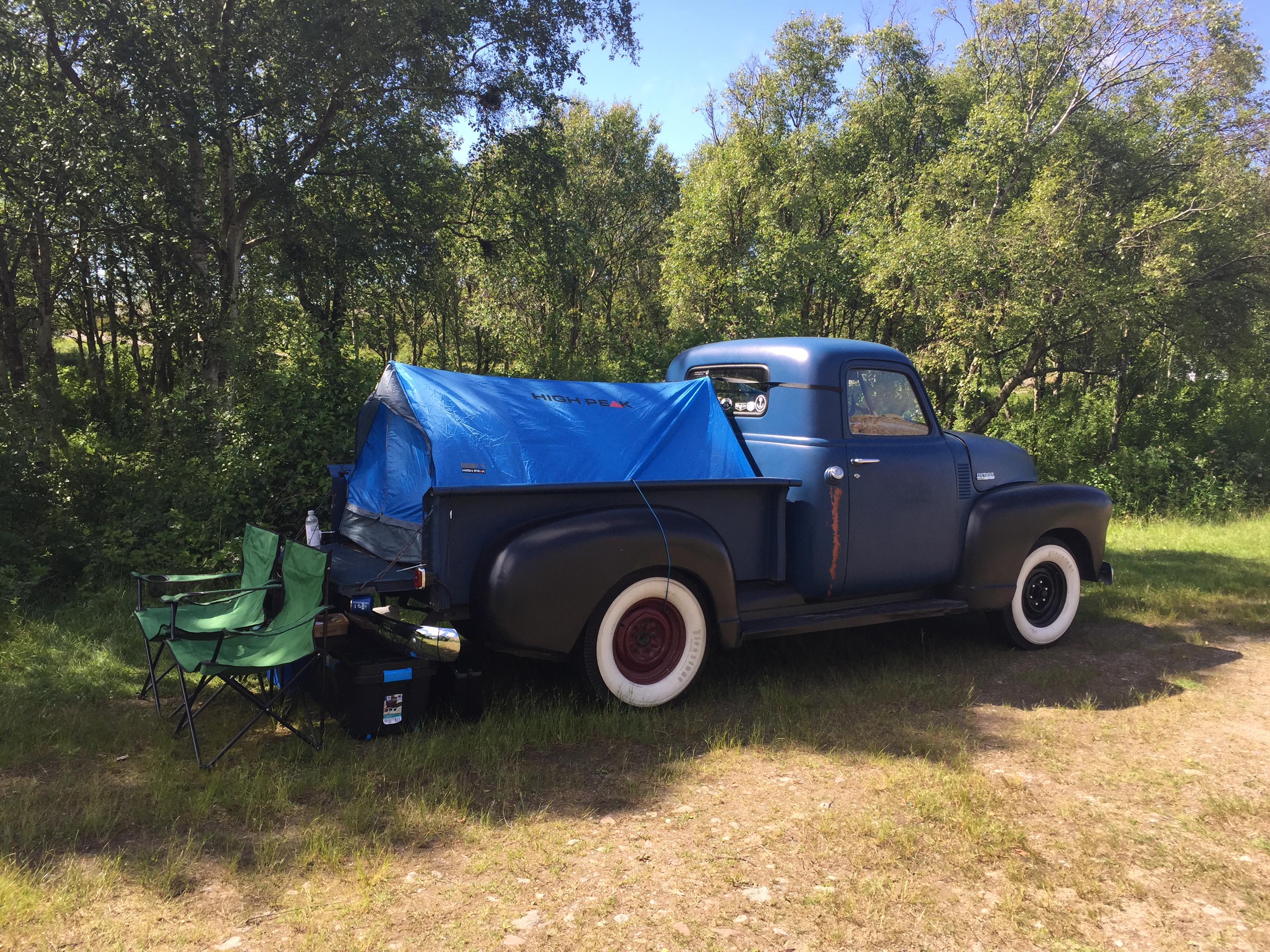

Det har nesten ikke vært andre veteranbiler å se, men plutselig sto det noe pent på en parkeringplass.
Greit med bobil!

Ikke helt reddbare karosserier akkurat, men du verden hvor de har holdt seg til nå! Svensk kvalitets stål!

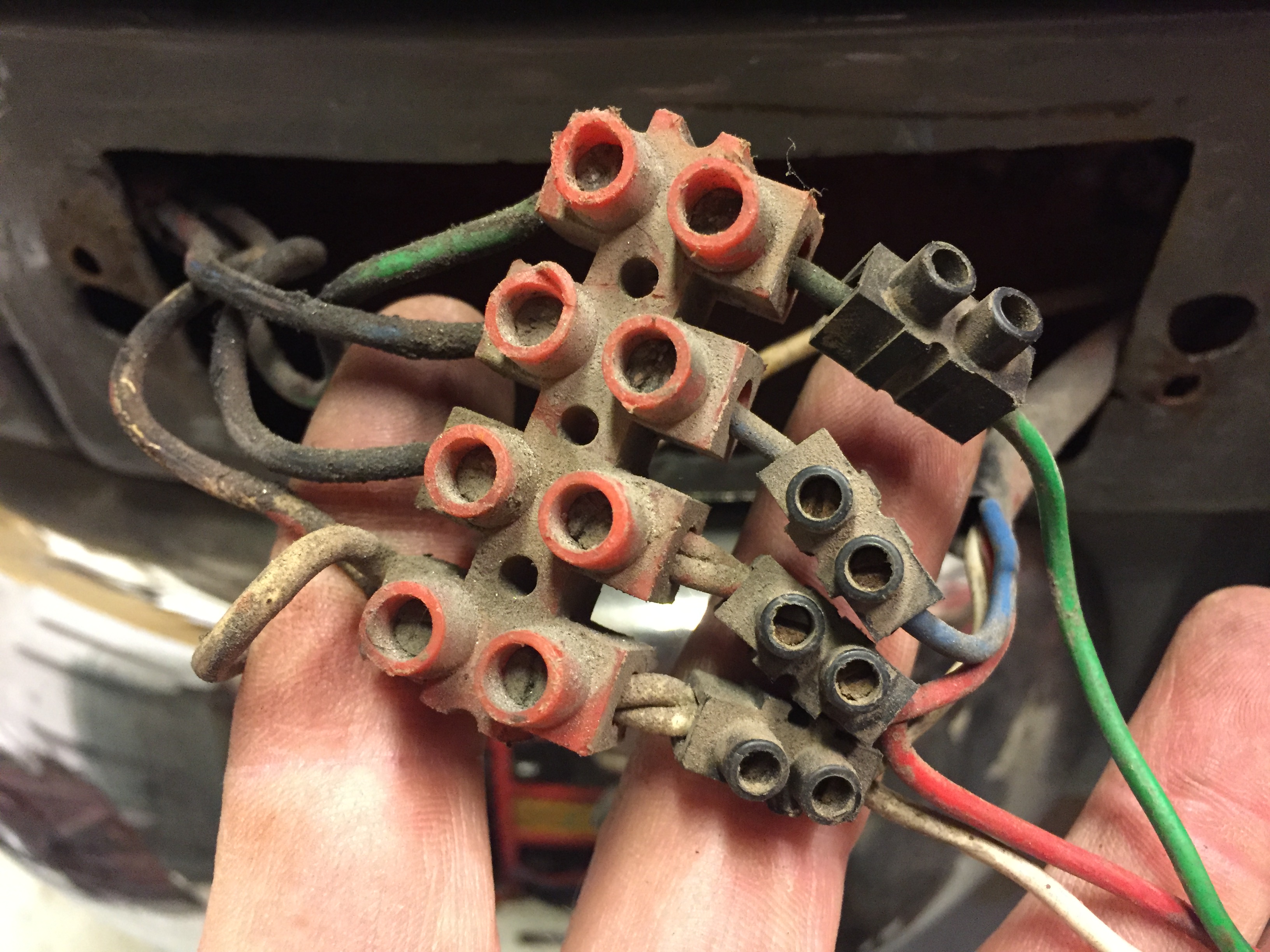

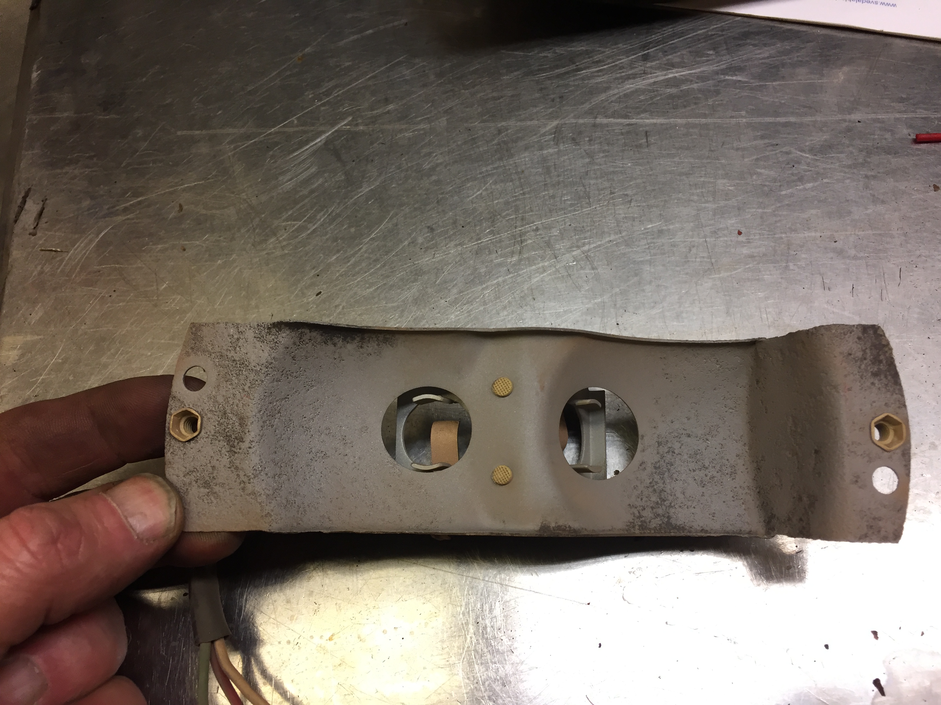

De som leste PV-mag. tidligere i høst så at PV DokTOR hadde et innlegg om spenningsfall - blant annet i en baklykt.
Det var min baklykt.
Feilen var lett å finne og utbedre, men det ene fører jo det andre med seg....
Reflektoren var ikke spesielt reflekterende. Jeg behøvde ikke reflektere lenge før jeg kom med en lysende ide om at denne måtte fikses. Startet med å demontere den avanserte koblingsboksen: Deretter plukke ut pærene og hive stasen oppi sandblåserkabinettet: Så litt maskering: Og deretter frem med et luriumprodukt fra Biltema - chrome på boks: Etter et par omganger med tørking mellom ble resultatet slik. Definitivt ikke perfekt, men en smule bedre enn tidligere: Passet på å fikse jordingsfeilen med en gang, og "vipps" så lyste baklyset mye sterkere enn tidligere.

Morsomt at du fiker baklysene! De fleste andre enn noen av oss ville kjøpt nye.
Jeg forsølvet den ene min som var stygg. Brukte opp resten av søvskjeen som jeg forsølvet noe annet med. En reflektor til en lampe, om jeg ikek husker feil.
Spennende å se hvordan cromlakken holder. Det fungere dårlig med klarlakk oppå denne, da det da blir grått.. Så da trenger du ikke gjøre det...
Det ledningsopplegget trengte virkelig fornyelse! Syns å huske at baklykta ble dårligere etter at jeg fiklet? Eller var det at jeg ikke måtte røre?
Og det var jaggu ikke rart!? ikke fin feil, sier jeg bare!
