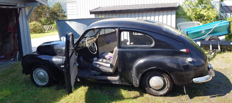

Hmmm, jeg ser jeg har en jobb å gjøre med å legge inn bilder igjen etter at tinypic laget krøll..
Jaja, bilen fikk seg nytt batteri fra Biltema i dag og startet på andre forsøk. Fikk seg en vask og en liten luftetur før den blir parkert igjen for sommeren regner jeg med. Blir vel inn og ut på Radiumhospitalet i hele sommer.
