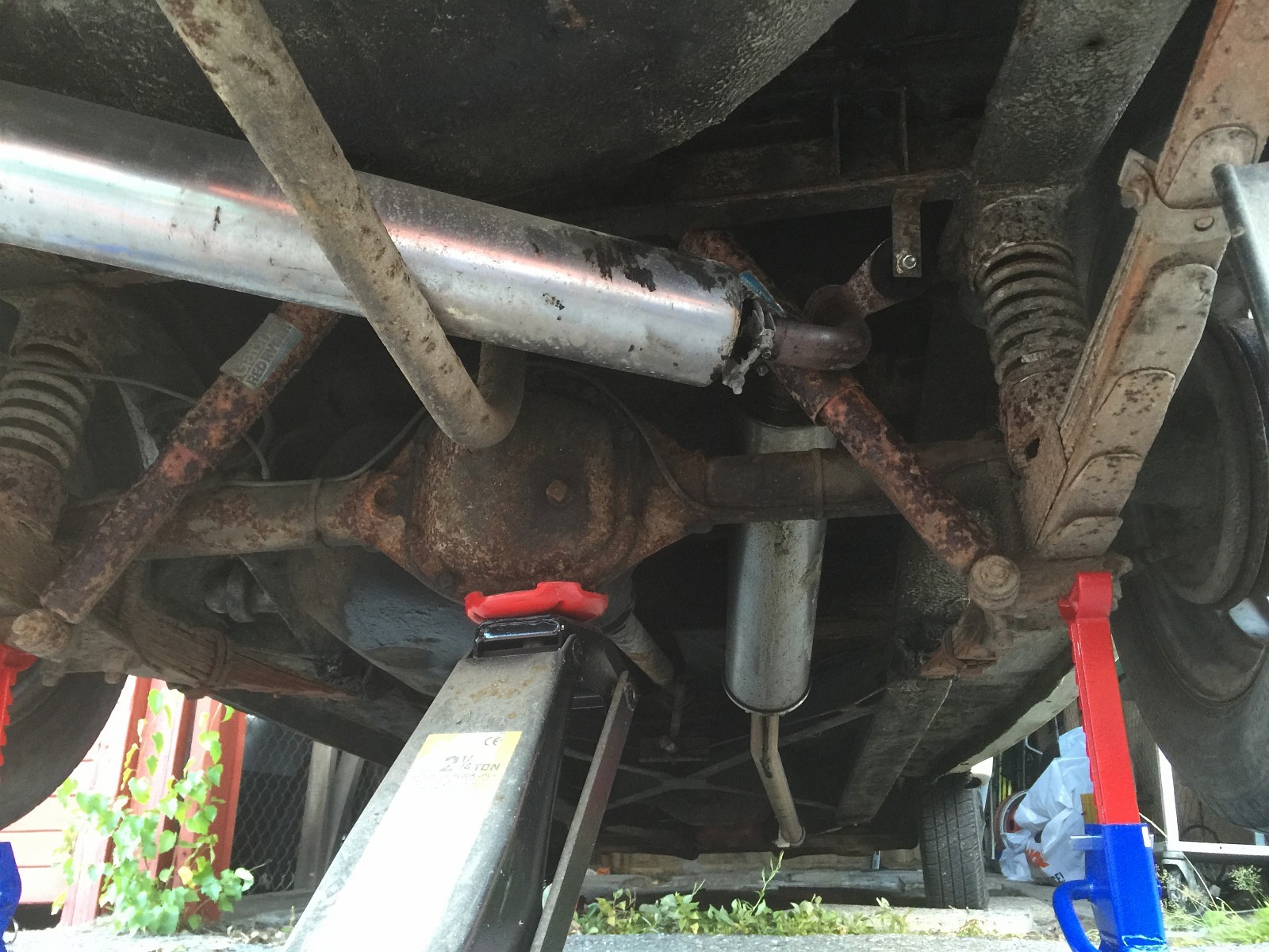

Her er jo en kreativ løsning på myke fjærer på Duett.
Fant den på en Finn annonse. Ikke helt etter boka, men kreativ for at den ikke skal bli så myk.
Montering av ekstra fjærer istedenfor luftdempere.
