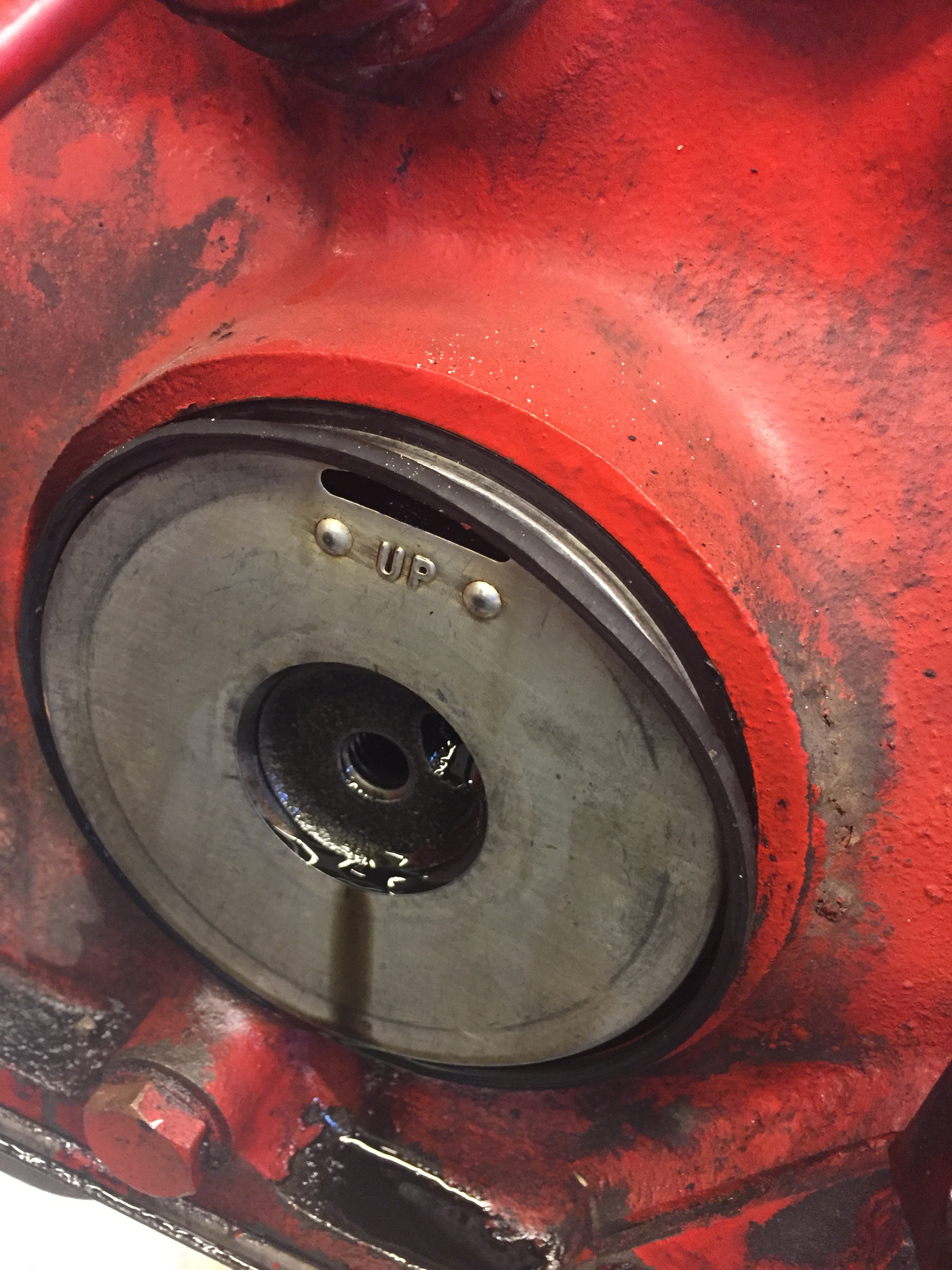

Hei folkens. Jeg har nylig byttet olje (B16 motor) og under montering merket jeg at gummipakningen la seg på utsiden av "stålkoppen" som holder papirfilteret. Jeg husker ikke om det var sånn forrige gang jeg gjorde dette. Jeg trodde gummipakningen skulle ligge i klem mellom stålkoppen og blokka, slik at den ble mer sammentrykt desto mer jeg strammet skruen på stålkoppen. Nå lekker det olje fra oljefilteret... Ingen deler ser ut til å være skadet. Noen med erfaring rundt dette temaet her?
Re: 445 1957 "Skrotbilen"
Ja, dette har jeg erfaring med - for de fleste feil som er mulig å gjøre er observert i forbindelse med smøretreff og annen mekking.
Pakningen skal inn i sporet i blokka. MEN, det skal bare være 1 pakning der. Rekorden ble satt av en motor jeg fikk på finn, den hadde 3 pakninger utenpå hverandre.
Stikk en syl inn i sporet og kjenn etter om det er en pakning der fra før.
Deretter skal det blanke lokket med spalte og "UP"-merke på plass, og så til slutt filter og kopp.
Her er et bilde av det blanke lokket - som mange mangler:

Hmmm, det er mulig du er inne på noe :) Jeg fant nemlig ikke noen pakning da jeg fjernet stålkoppen.... Skal sjekke ved neste anledning! Takk for tips :)
Ansgar445 wrote:Hmmm, det er mulig du er inne på noe :) Jeg fant nemlig ikke noen pakning da jeg fjernet stålkoppen.... Skal sjekke ved neste anledning! Takk for tips :)
Da er jeg helt sikker på at du nå har to pakninger, for uten pakning ville oljen ha rent ut for lenge siden.
