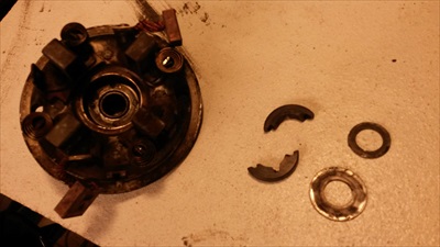

Har demontert en starter jeg hadde som virket dårlig. Da jeg åpnet den datt det ut to halvmåneformede bakelittbiter. Disse er deler fra rotorbremsen. I tillegg kom det ut to skiver, en liten og en stor. Det skal visst være fjærer mellom bakelittbitene. Tror dere jeg kan erstatte fjærene med fjærer fra kulepenner? Og, i hvilken rekkefølge skal dette monteres, bakelitt stor skive, liten skive? Og dersom jeg får dette på plass, hvordan skal rotorbremsen klare å bremse rotoren?

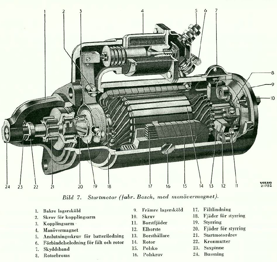

Hjelper denne tegningen noe?

Har fått tips om at fjærene må være kraftigere enn kulepennfjærer. Bremseskoa og rotoren "festes" i hverandre vha en liten tapp på rotoren - da forsto jeg at dette faktisk kan virke som en brems :) Den lille skiva på bildet er fremdeles et mysterium..

Konklusjonen er at den lille skiva ikke hører hjemme i starteren.. Ihvertfall ikke i det området nede ved rotorbrems.
32 er den store skiva
30 - 31 er rotorbrems.
