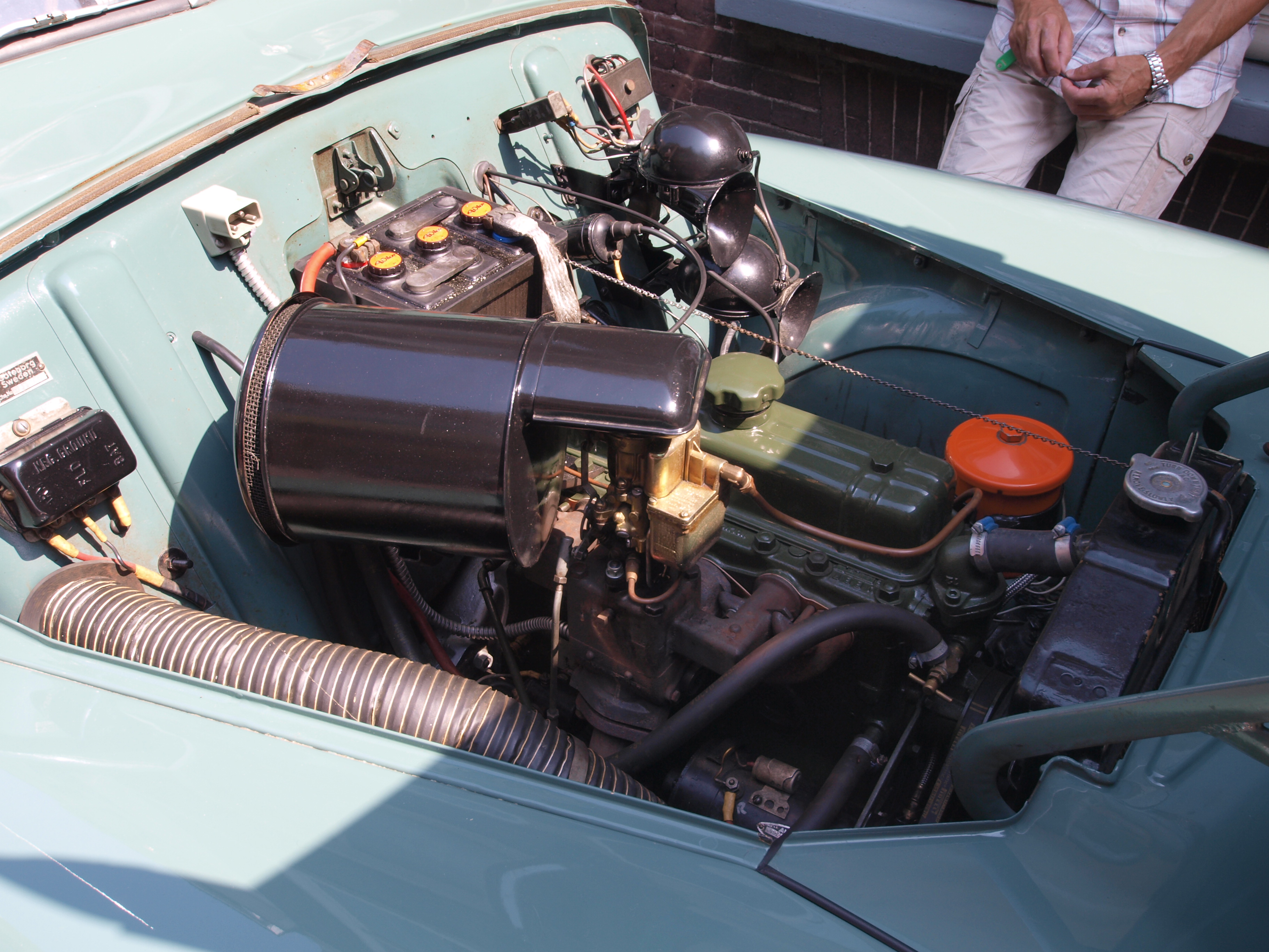

Noe liknende dette?
Motor B4B
Motor B4B
I så fall skal nettingen bare settes inn med luftfilterolje. Det vil normalt sett si vanlig motorolje som ikke er for tynn. Har selv brukt kjedeolje til motorsykkel da denne ikke renner så mye. Noe må jo forurensningen i luften ha å feste seg i.

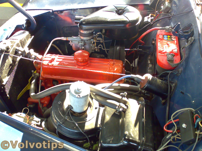

Ellers så finnes det en type som denne:
Alternativt filter
Alternativt filter
Dette er beregnet til B16 og vil da ha mer motstand. Regner med at dette er et oljebadfilter da dette ikke er det mest vanlige filteret en finner.
