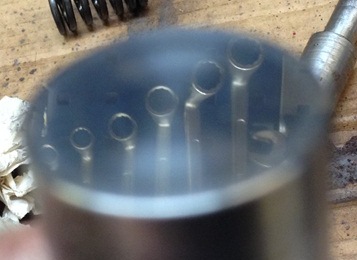

Reodor57 wrote:Nå vil vel ikke stempelringer ha forskjellig avstand fra toppen selv om stempelet kan være litt ovalt ?? Resultatet av måling andre steder bør bli det samme. Hvis ikke har en vel den berømte skjørtebanken :-) :-). Dvs at stempelet kan vri seg i sylinderen slik at nedre del slår mot sylinderveggen. Det er det liten fare for her :-). Dette blir veldig bra!
"Resultatet av måling andre steder bør bli det samme". ??
Det var ikke stempelet som kunne være ovalt. Det er som regel ovalt, også mange nye. Men selve sylinderen. På denne motoren ble det målt 0,01-0,02 mm ovalitet. Det er vel mer en et tysjmerke?
Ok, da skjønner jeg :-) :-). Litt treg i oppfattelsen etter en del sveising i dag. Galvanisert er ikke det enkleste...

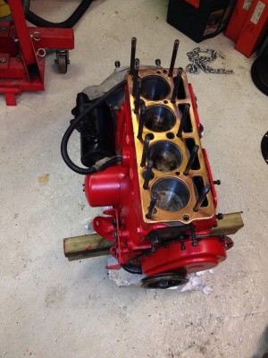

En stund siden forrige oppdatering, men det betyr ikke at det har vært pause i arbeidet!

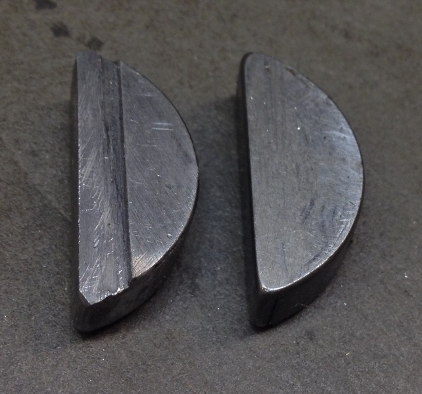

Det har vært snakket en del om kileforskyvning her på forumet tidligere.
Jeg ønsket å prøve dette, og konsulterte Torbo2.
En kile ble fremskaffet og filt av på den ene siden og "påsveist" på den andre.
Forskyvningen skal gi litt mer drag på lave turtall. Til gjengjeld taper man litt på de høye turtallene jeg ikke har tenkt å kjøre i.

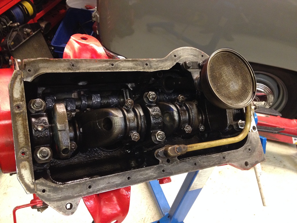

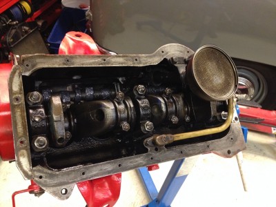

Monteringsarbeidet fortsatte bit for bil, og det var snart klart for å avslutte på undersiden av motoren.
Oljepumpa kom på plass, og kammen ble satt inn med tilhørende fettaktig smøremiddel.

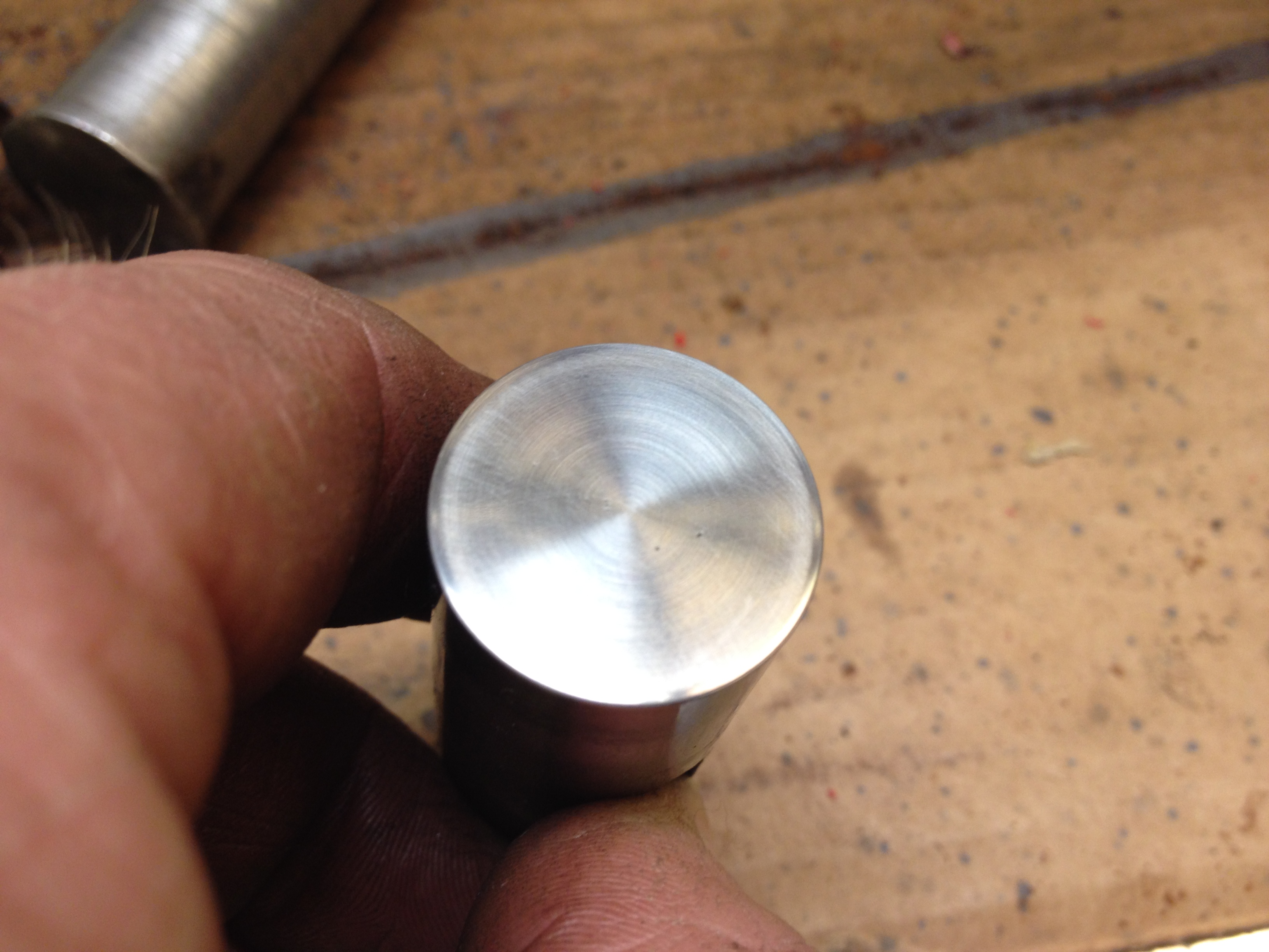

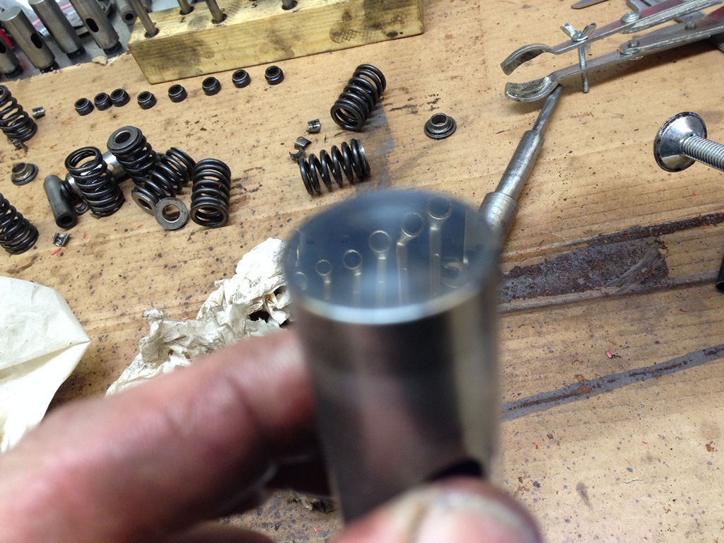

Ventilløfterne ble byttet ut mot noen andre brukte jeg hadde liggende.
Tror de var fra hlyshaugs motorrenovering.
De ble slipt på glassplate, og fikk deretter en omgang i dreiebenken for siste finish med fint papir.
Jeg har hørt at man skal kunne speile seg i en ventilløfter, så standarden var jo satt....
Motoren ble løftet ned fra motorstativet og plassert på en myk og behagelig 10 cm isoporplate.
Jeg hadde kjøpt ny clutch og utløserlager fra VP Autoparts.
De rådet meg til å gå for en kombinasjon av B18 clutch og langt utløserlager.
Her er delenummerne på det jeg har brukt:
Clutch: 271263 hos VP. Dette er en ZF Sachs av type KS1500. Deres delenummer er 3000 123 032
Utløserlageret er original Volvo med delenummer 672122
Håper dette vil passe bra i min B16!

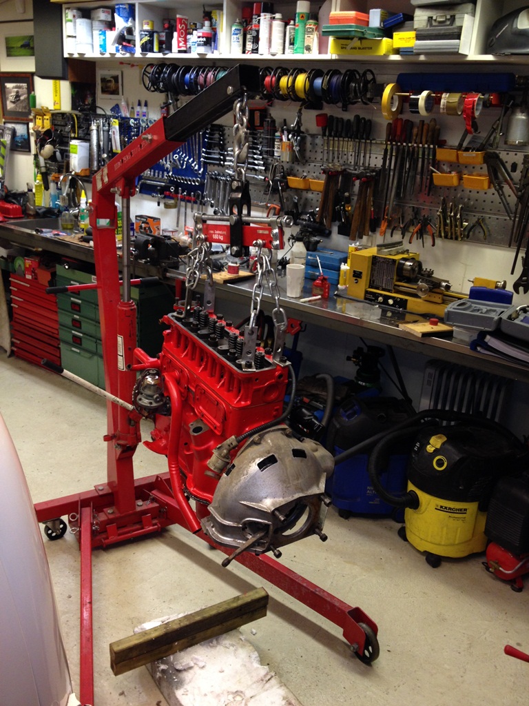

Svinghjulskåpe, svinghjul og clutch ble montert.
Arbeidsstililngen var ugunstig og resultatet ble en strekk i ryggen.
Litt får man ofre for å få en fin motor....
Plutselig var det nesten slutt på delene som har ligget på benken, og motoren så ganske komplett ut.

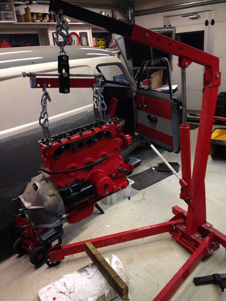

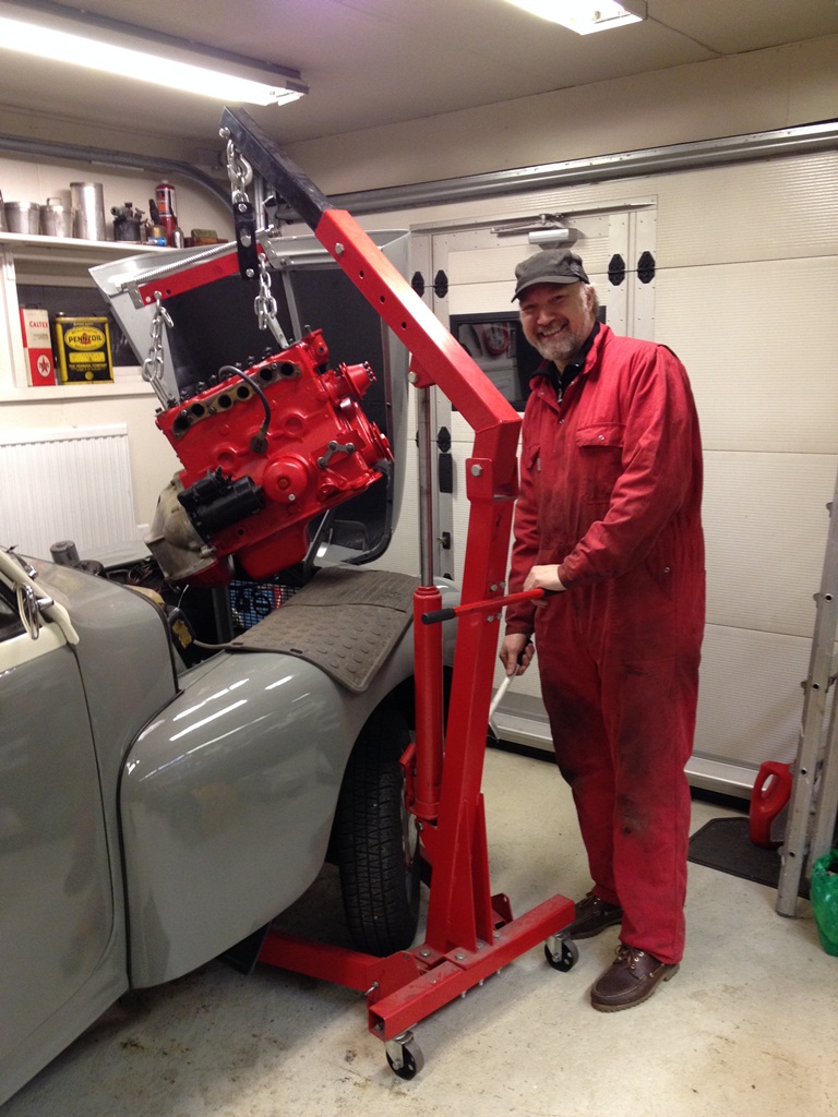

Tiden var kommet for å låne Reodor og hans elefant (verkstedkran)
Høyt henger'n, men den er ikke mye sur!

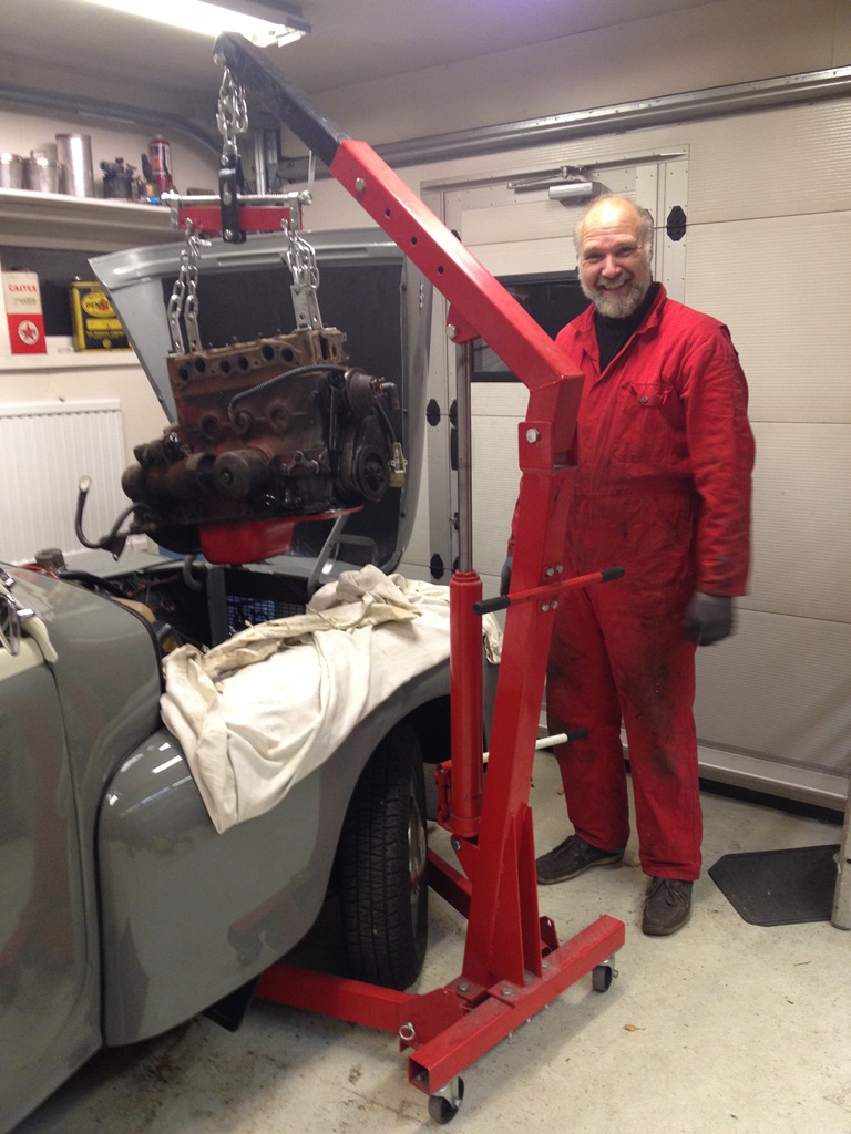

I beste oppussings-stil må jeg jo ha med et par FØR/ETTER-bilder (av både motoren og Reodor. Motoren har forandret seg mest):
Motor på vei ut:
Noen uker senere; Motor på vei inn.
Og JA, det er samme motor!
De som er litt skarpsynte vil se at jeg har pensko og jobber uten hansker. Er så flott atte :-) :-). Skal du ut å lufte den i solen i dag?
Får se om det blir lufting i dag.

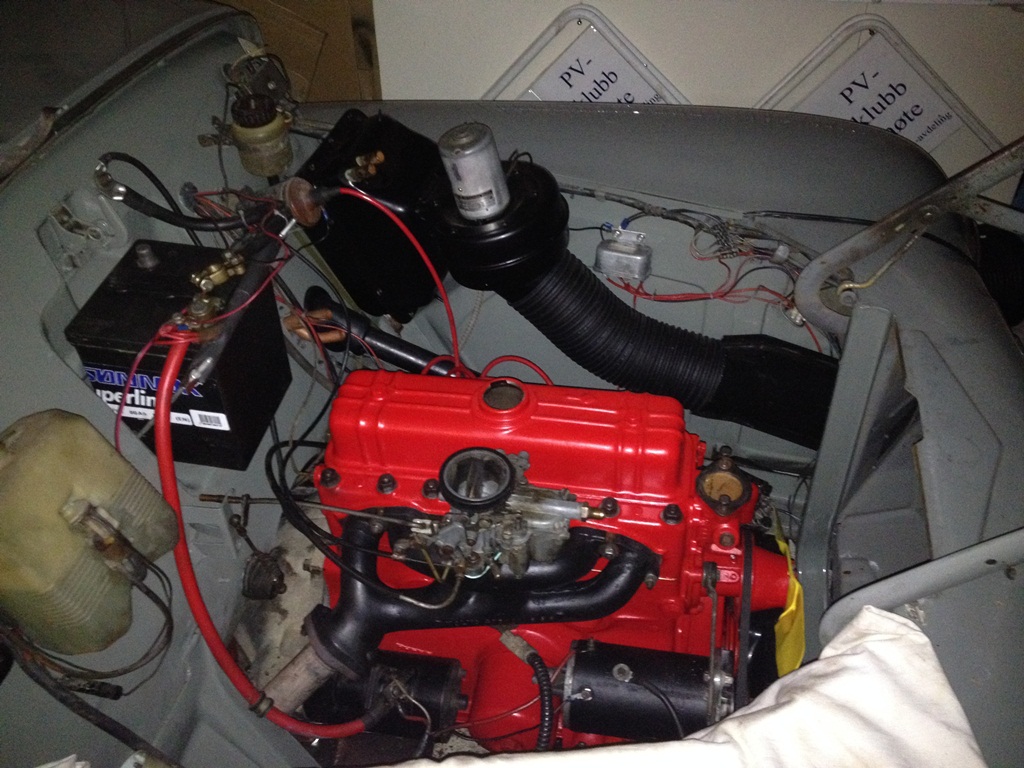

Her var motoren på plass, men det mangler litt slanger, kabler og andre detaljer.
