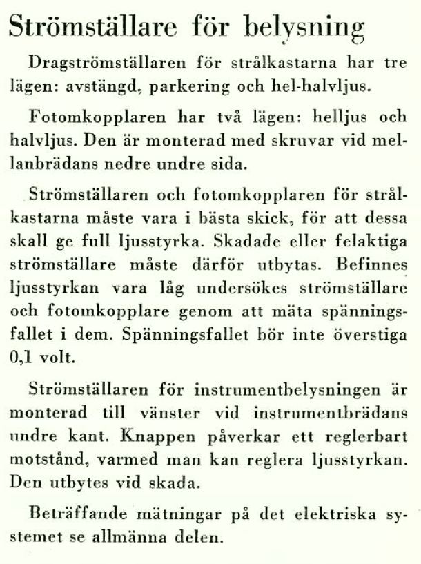

Her er i alle fall en teoretisk beskrivelse av hvordan bryteren skal fungere:

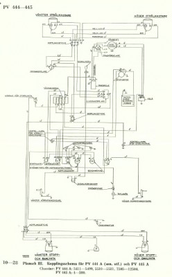

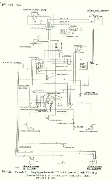

Har noen ulike koblingsskjemaer for ulike modeller.
Her er et eksempel:

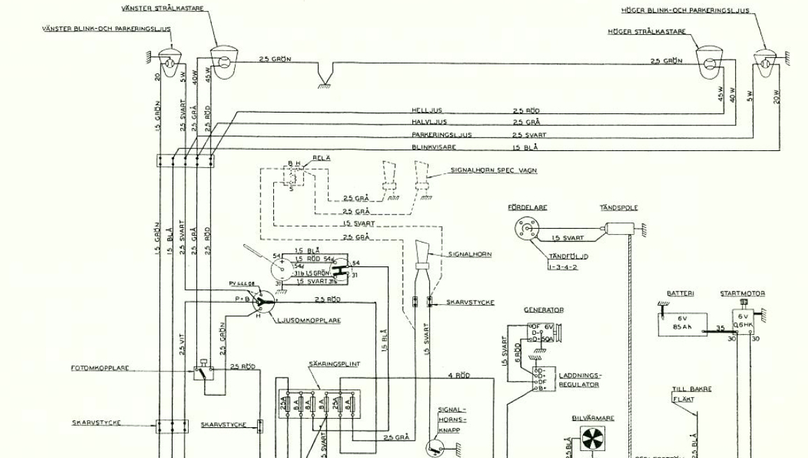

Fant riktig skjema etterhvert.
Her er et utsnitt. Håper det kan hjelpe:

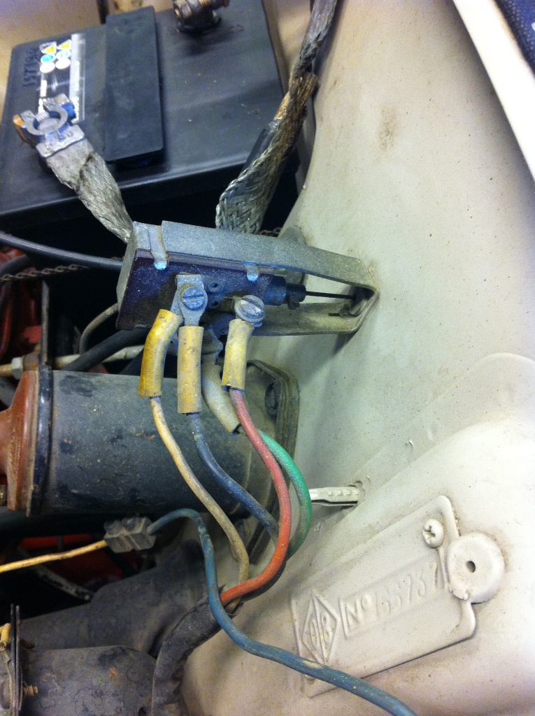

Re: Feilkobling av lys på 444LS 1957

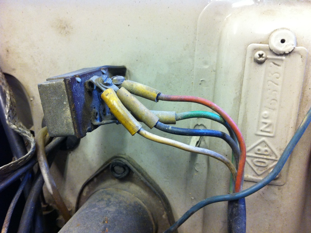

Tok et bilde av bryteren på en 57-modell i går.
Legger det inn så snart jeg får startet PCen. Har ikke lært meg å legge ut bilder via telefon ennå.
Her er bildene jeg tok i går av bryteren på en 1957-modell:

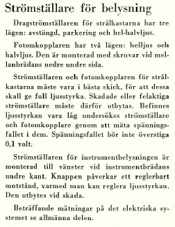

Fant dette i en verkstedhåndbok om det elektriske systemet:
Ser ikke ut som om det var vanlig å reparere disse.
