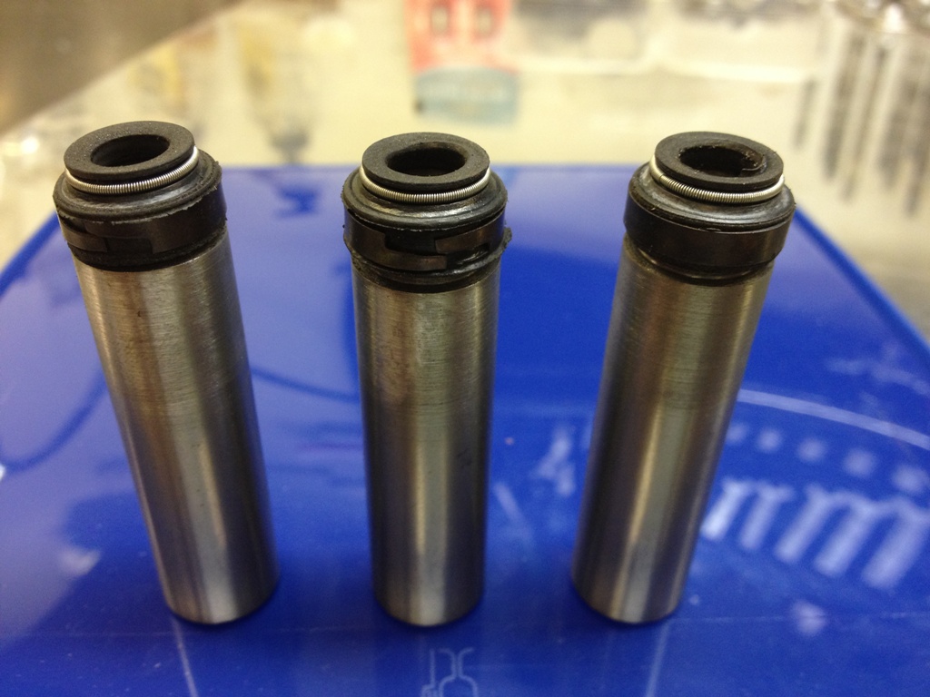

24 ventilstyringer ble dreid på én kveld.
8+8 til B16 og 8 til B18.
Her står 3 av dem og venter på "hatten":
I tillegg til dreiingen ble styringene også pusset ørlitt for å lettere smette på plass.
Her er hattene prøvemontert:

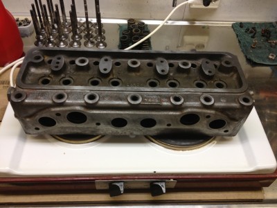

Deretter var det varming av topplokk.
Først Torbo2's:
Legg merke til den spesialtilpassede metallplaten som skal sikre at alle styringene blir slått like langt inn.
Deretter var det 445's topplokk som ble varmet.

Siden ventilstyringene skal sitte fast i topplokket er det ikke mye klaring.
Ergo så jukser vi litt; Toppen varmes slik at hullene utvides. Styringene er kalde, slik at de er så små som mulige.
Når topplokket holder drøyt 100 grader er vi klare for å slå inn styringene.
Med Torbo2s flotte ventilstyrings-styring og en passe stor hammer hadde vi god styring på styringene.
16 stykker smatt på plass uten problemer!
Bare et par tillegg: Avpussing av styringene ble bare ca. 1,5 cm ned på den delen som ikke sitter i presspasning i hullene i topplokket. Over i friluft med andre ord. På den måten en man sikret at styringene entrer pent og pyntelig og ikke sperrer, og at de sitter fast og "stramt" i toppen.
