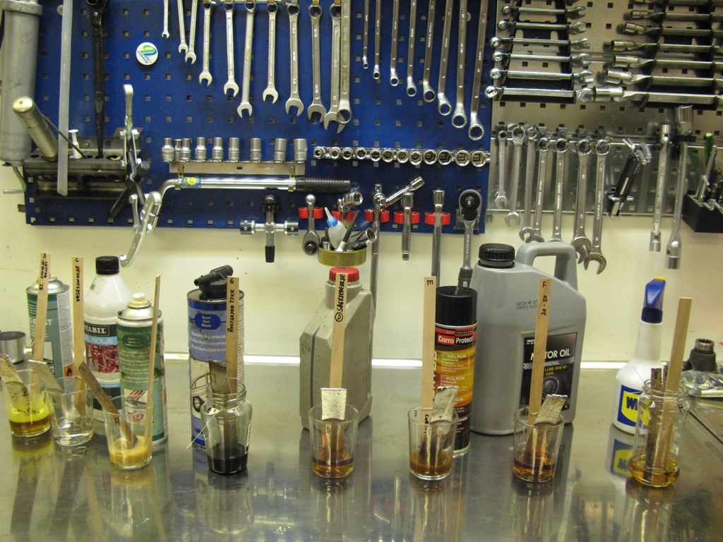

Torbo2 og 445 har tatt saken i egne hender og foretar nå en test av antirustmidler.
I første rekke tester vi produkter som ikke skal utsettes for slitasje, for eksempel til bruk midt under bilen og i hulrom.
Her er et oversiktsbilde fra "Laboratoriet på Kjelsås":
I hvert glass har vi like mye "guffe", og har plassert en trepinne og metallbit oppi.
Første test er å se på stoffenes krype-egenskaper. Vi anser dette å være en veldig viktig egenskap for å trenge godt inn i plateskjøter.

Legger bare til at metallstrimlene er tatt ut fra en stor jevnt rusten plate. Og i tilelgg vil det trolig vise seg hvordan de forskjellige produktene kan krype oppover i tre og på de rustne platesrimlene.... Eksempelvis spre seg selv på "mandager" (tørre flekker), altså på steder sprøytepistolen ikke kommer til fullt ut...

Litt mer om hvilke produkter vi har valgt:
Tradisjonell tynn "Tectyl" av merke Corro protect, fra Torshov rekvisita
Tradisjonell tynn "Tectyl" av merke Biltema løsemiddelfri.
Tradisjonell tykk "Tectyl" fra Biltema
Linojespray fra Biltema
Motorolje
Sagkjedeolje
Vaselinolje
WD40
Mer følger senere.

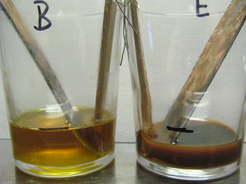

Så er det duket for testens første store overraskelse.
Vi har tidligere nevnt ordet "bestandighet", eller varighet.
Det er liten vits i at et produkt er bra på å krype, dersom det deretter fordamper bort.
Testens "Corro Protect" fra Torshov skal være et vanlig tynt "Tectyl" stoff.
Etter 36 timer har nesten halvparten av stoffet dampet bort!
Som referanse på bildet viser jeg Biltemas linoljespray.

445 wrote:Så er det duket for testens første store overraskelse.
Det må jeg også si!!! :shock:
Det var skrekkelig skuffende! Tørr ikke å si fokastelig ennå.. men...Dette er et svært dårlig tegn!
I praksis har da boksen i seg selv halv verdi, da halvpartern går opp i lufta, kanskje ikke luktfri heller?
Og ikke minst, rett det verste, er at dekkevnen på lang sikt blir langt dårligere enn de som "holder vekta/volumet".
Noe av det viktigste med ikke tørkende produkter er at de skal jobb videre med dekking av overflater som man ikke alltid klarer å komme til i første omgang.
Men jeg skal ikke mene for mye foreløpig og du ser jo dette direkte i detaljer, men jeg må si at jeg våkna nå!
Hvordan ser Biltemas løsemidelfrie sak ut? Like bra som linoljesaken?
holder den seg normlt i glasset?
