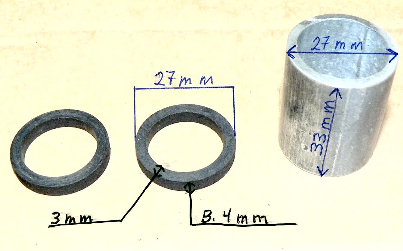

"Hei!
Forleden dag fikk jeg litt arbeidslyst og tilpasset det omtalte røret på b4b/b16 motoren.
Pakningene tror jeg kommer fra Volvo men jeg har ikke klart å finne ut hvor de egentlig skal brukes,men disse kan man lage selv. Biltema har både gummiplate og kork/gummi plate 3 mm.tykk. Røret må da være 2mm.lengere, emnet er godt gammeldags galvanisert vannrør. Pakningene ble limt fast i setene med lynlim slik at de ligger stødig og ved montering blir det lagt en streng med TEC7 eller MARIN & TEKNIK fugemasse rundt ytterkanten på setene. Når røret kommer på plass vil overflødig masse presses opp rundt røret. Begge disse fugemassene har en sterk limeffekt så det blir nok litt mere jobb hvis man må bytte vannpumpe eller at toppen må av, men denne løsningen holder tett. Slik blir det på B16 motoren min når den står ferdig."
Her er først et bilde som viser nøyaktige mål på delene:

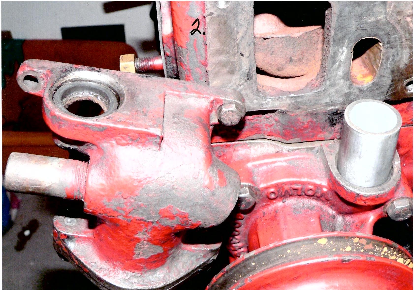

Re: Slange mellom termostathus og vannpumpe
"Smør på pakningsstoff og legg på pakningen. Heng på huset":

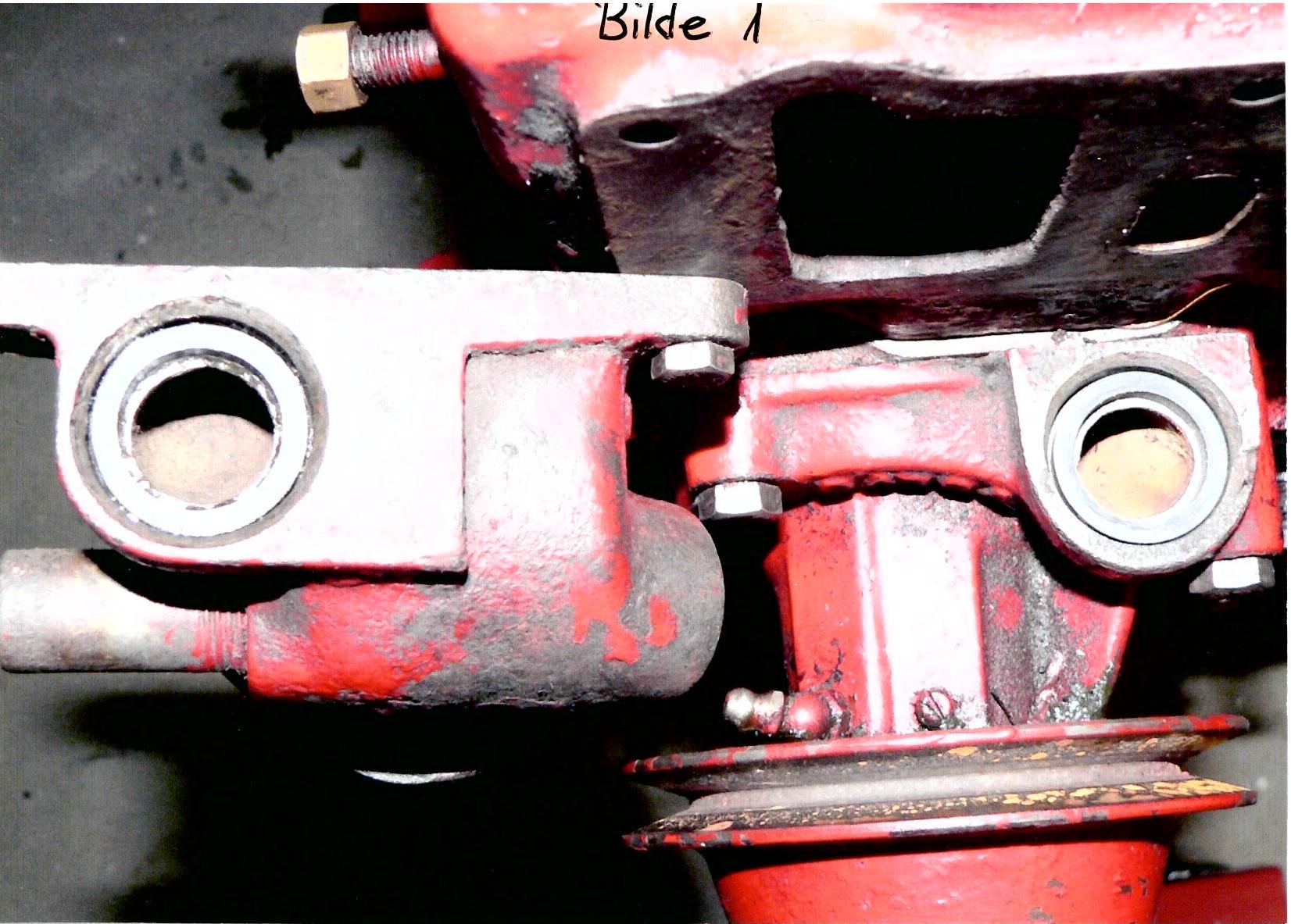

"Heng på huset som vist på bildet nedenfor.
La det være noen mm klaring mellom hus og anlegg slik at pakningsstoffet ikke skrapes vekk når huset svinges i posisjon"

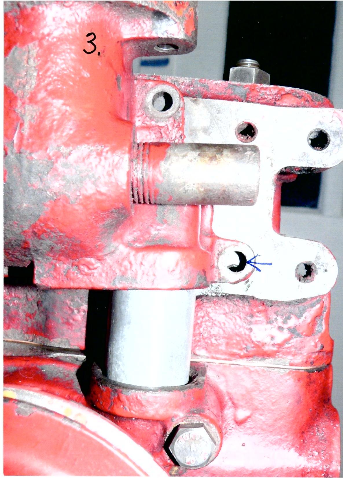

"Det er nok press på gummipakningene når 1/3 av skruehullet er synlig. Maks 1/3."
Se bilde:
