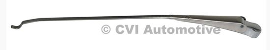

Fikk pakke i dag fra VP autoparts med bla. nye viskere, de gamle var slitt og den ene armen kan dere lese om i denne tråden her. Den ble fikset men kula på enden av armen greide ikke å holde på selve viskeren. Så nye blad og ny arm er på plass. Så til det sikkert latterlig enkle spm. som jeg ikke greier å finne ut av: Hvordan fester jeg bladet på armen slik at det holder? Dytter man den bare inn så ramler den av igjen, jeg ser det er noe bevegelig på undersiden av festet på bladet og jeg antar at dette skal fra hverandre, men jeg er redd for å ødelegge no, så da tenkte jeg det var bedre å spørre

Det er forskjellige løsninger på dette, så det er ikek lett å svare, men i noen tilfelle stikkes armen inn i "bladdelen" og så ska det være en liten tapp som holder igjen. I andre tilfelle er tuppen på armen formet som en bue, og stikkes inn og når pusserbladdelen kommer i riktig stilling mot vinduet så kan den ikke gli ut uten videre.
Det kan høres ut som du må stikke den inn i den andre spalten i pusserdelen, tror det er to muligheter og den ene er trang.. En liten fjær må bøyes slik at den kommer i riktig hull/spor...? litt gjetting dette, men det må jo gå på et vis?
Om du sendte er makrobilde kan det hende noen kan svare nærmere på dette?

Det ser ut til at armene er som på Amazon, og noen PVer. Om badene er riktig (noe jeg lurer på ) så skal tuppen armen stikkes inn vinkelrett på bladet og tres inn mens man legger bladet i rikitig stilling. "Buevariant".
Det ser litt rart ut det her men er det riktig skal det gå...
" Innstillsvariant" er hvor man stikker armen inn mens pusserbladet er i riktig vinkel mot vinduet..
Få du det ikke til å stemme, kan du ha fått en av hver type... ?

Disse burde rett og slett bare være å tre inn i hverandre.
Lurer også på om du kan ha fått to ulike systemer tilsendt.
Kan du ta et bilde av hva du har fått?

De bildene, viskerenhetene, over her ser ut til å matche hverandre. Men her må man stikke den ytterste buen inn med nesten nitti graders vinkel mens man trer inn armen i bladet. På min Duett er det anerledes, men det er en 66-modell.

Hmm, jeg håper ikke jeg har greid å bestille feil. Synes disse så ut som de som stod på bilen fra før av. Her er hvertfall to bilder av de delene jeg har på stuebordet mitt nå.

Det ser dessverre feil ut ja... Amazon/tidlig PV-arm og senere Duettblad kanskje? kanskje ikke?
Sjekk mde de gamle om du har dem?
En nødløsning er kanskje å rette ut buen på tuppen av armen, men da må man være sikker på at den får feste i bladdelen?
Vil ikke anbefale noe her, da jeg helst ikke vil komme til Grimstad kun for å bytte vindu...
