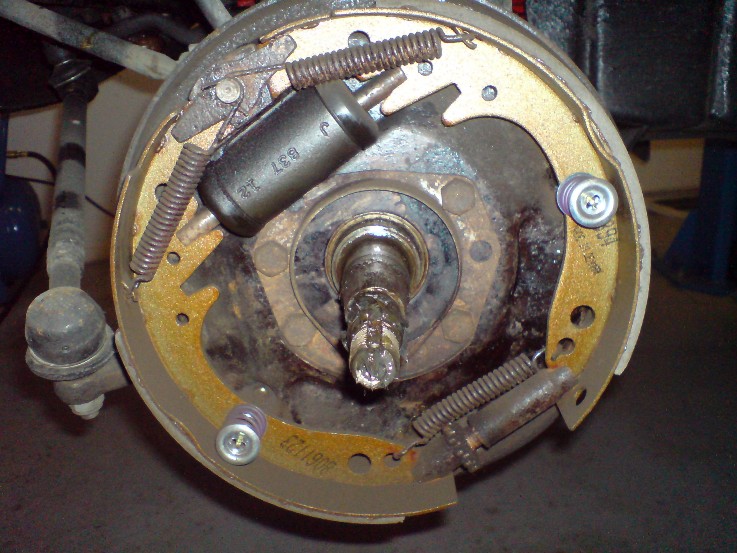

På vårens første prøvetur fikk jeg problemer med bremsene på høyre forhjul. Virket litt trege i førsten og jeg tenkte det går seg kanskje til. Så virket det som de hang litt på når jeg stoppet, men slapp greit når jeg kjørte igang igjen. Og så ved litt hardere bremsing hang de seg på og slapp seg ikke skikkelig tilbake. Ble varmgang også. Her er bilder etter at jeg tok av bremsetrommelen. Men mangler det ikke en selvjustering der? Kan det være årsaken? Eller er det sansynlig at bremsesylinderen må skiftes? Det ser jo ikke helt ny ut.

Du mangler selvjusteringen, men det skal ikke ha noe å si for at bremsene ligger på. Snarere tvert i mot.
Det kan være friksjon mot låsskivene som gjør at de henger igjen. Demonter og sett inn med kopperpasta, tørk av overskytende.
Men det er vel mest sannsynlig at det er sylinderen som er årsaken her, som du selv nevner.

Vår 57 modell ble bygget om fra selvjustering til manuellt justerbare fordi det rett og slett ikke fungerte med selvjusterbare bremser. Rens opp og ha på kobberpasta både mellom skiver og sko og ikke minst mellom sko og bakplata. Skoene skal være lett å flytte på for hånd faktisk når dette er riktig smurt opp. Ha gjerne på litt pasta på nedre "glidelen" også.
Er ikke sikkert at det er bremsesylinderen som er synderen med at det ser så fuktig ut. Det kan være tettingen mellom trommel og aksling slik at fettet sprer seg utover fra lagerne.. Sjekk dette først. For meg så det helt greit ut om det ikke skulle være mye bremsevæske under gummien på bremsesylinderen(Sjekk også om stemplene beveger seg ved å tråkke lett på bremsen) Ser ikke ut til at det er kjørt mye siden sist disse ble overhalt, men det mangler totalt kobberpasta på de riktige stedene, og det ser ut til å være rust under skiva på den høyre justeringsskruen.
Justering av bremsebånd manuellt kan du sikkert, men jeg pleier å bremse en gang først slik at båndene sentrerer seg. Deretter justerer jeg en og en skrue med fastnøkkelen vendene oppover. Deretter drar jeg den fra midten og utover (Fram eller bakover alt etter hvilken skrue det er snakk om) til trommelen står. Deretter litt tilbake til den akkurat slipper igjen. Om den subber litt gjør ikke så mye så lenge den ikke bremser. Lykke til

Hei. Jeg er ikke den rette til å komme med råd i denne saken, men ut fra det jeg kjenner til når det gjelder bremser så er det vel bak som selvjustering er aktuelt. Dette er en mekanisme som blir påvirket via hånbrekket på bakhjulene. Er det bremsesko forran på din bil som hører hjemme bak kan dette kanskje være en medvirkende årsak. Er det ikke justeringsmuligheter forran er kanskje bremseskjoldet feil også.

Jo da de må være justerbare på en eller annen måte for å ta opp slakken som blir når båndene blir slitt. Forskjellig løsninger har vært forsøkt med varierende hell. Vår var bygget om før vi fikk den. Skal vissnok være en 544 løsning med manuellt justerbare nå. Skal se over det før sommeren. Men, for å gå til din bil. Se på baksiden av bremseskjoldene. Der skal det sitte en antagelig firkantet tapp bak hver av de to tappene som holder fast bremseskoene med skive og klips. Bremsene forran og bak for den sakens skyld skal om de er manuellt justerbare kunne justeres med hjulene på bilen. Tappene drar båndene mot trommelen da de er eksentriske i forhold til hullet som de sitter i. Det er eneste løsningen jeg kan se at det er, med bakgrunn i slik det ser ut.
Når det gjelder selvjustering er ikke det noen skrue på 444en, men en tapp (Messing antagelig) som går igjennom bremsebelegget og ut til trommelen. Ved hjelp av noen fjærer og klips og overføringer legger den etter båndene. I et miljø som det som er i bremsetromler er dette systemet nødt til å misslykkes etter en tid. Eksempel på framhjulsbrems finner du her: http://www.volvopv.no/garasjebilder/garasje%20007.jpg
(Finnes flere bilder på dette stedet) Siden låsing er problemet her med relativt nye bånd vil jeg tro at kobberpastaløsningne i første omgang gjør susen.
. Selv verkstedsmanualen jeg har er ikke entydig i hvilken løsning selvjusteringen har. Refererte bilde er en av to løsninger for 444, men begge er med tapp som føler på tykkelsen av belegget.

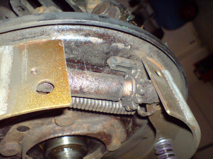

Nå er jeg omsider igang med bremsene igjen. Har tatt av sko og pumpe. Bremseslangen må byttes også så da blir det noen dager å vente igjen. Men virker ikke som det er mye å justere på bak skoene.
Men skoene er i alle fall pusset og smurt tynt med kobberfett. Den gamle pumpa var full av rust når jeg så under pakningen. Så det er nok greit å bytte til ny.
Montert igjen
Da er det satt sammen igjen. Smurt forsiktig med kobberpasta.

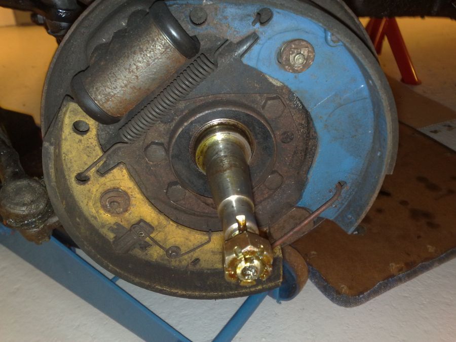

Godt det fungerer. Med vår vanlige kjøring vil nok dette fungere noen år før en trenger å legge til bremsene. Den muligheten har ikke du når du mangler justering. Jeg tok ifr hverandre vår 57 modell på torsdag kveld, og fikk da sett hvordan 544 bremsene er. De er helt annerledes med en justeringsskrue nederst og to fjærer øverst ved sylinderen. Tok bilde med mobilen men må bare finne kabelen som hører til mobilen for å få dette overført til PCn og forum.. Skal lete slik at andre også ser forskjellen på bremsene.
Bare litt tilbake for å vise forskjellen, ellers vil jeg tro at det er en mening med den eksentriske "bakskiven" som vises til venstre i bildet ditt.
Her er 544 løsningen med manuell justering som er på vår 444. (Skrutrekker igjennom bakdekselet) [Klikk på bildet for større visning.
Den egentlige kilden til at bremsene hang:
Oppsvulmete bremseslanger! Det har jeg opplevd både på Amazonen o PVen.
