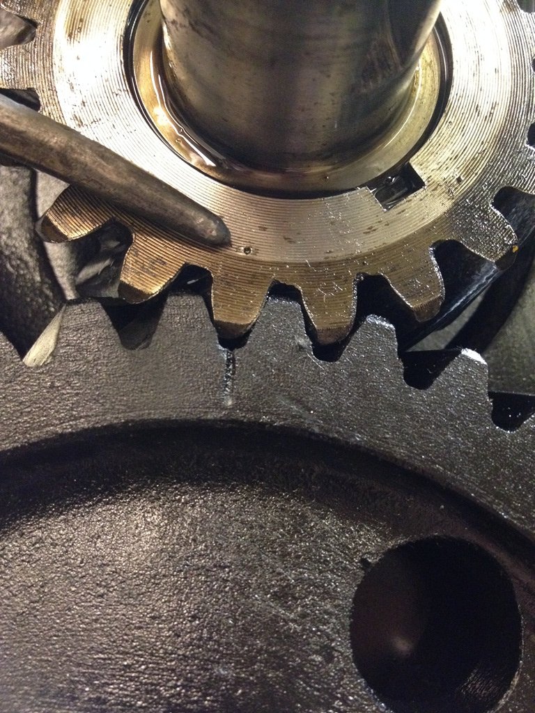

Det lille drevet i stål er vel "uslitelig" og sitter godt på veiva. Har du mulighet til å legge ut et nærbilde av tennene i bakelittdrevet? Sitter bakelitten godt fast i metallet i senter av drevet? Det hender at det løsner.

Bør la det lille drevet være da, det ser helt ut. Kan gjøre et forsøk på bilde/video av drevet,må lese meg opp på fremgangsmåten først. Har bare telefon mulighet. Vedr bakelittdrevet, så er det i praksis løst ved senter. Finner et lite merke på bakelittdrevet, men ingen på det lille. Regner med at når merket er rett imot det lille drevet så kan det demonteres. Ps. Er på tur frem til tirsdag/onsdag, skal se på det da
Re: Demontere kamdrev deksel
Her ser du merket på det lille drevet. Bare en liten prikk som skal stå rett overfor streken. Merk at streken vil flytte seg nesten en hel tann sideveis ved montering på grunn av at tennene er skråstilte.
