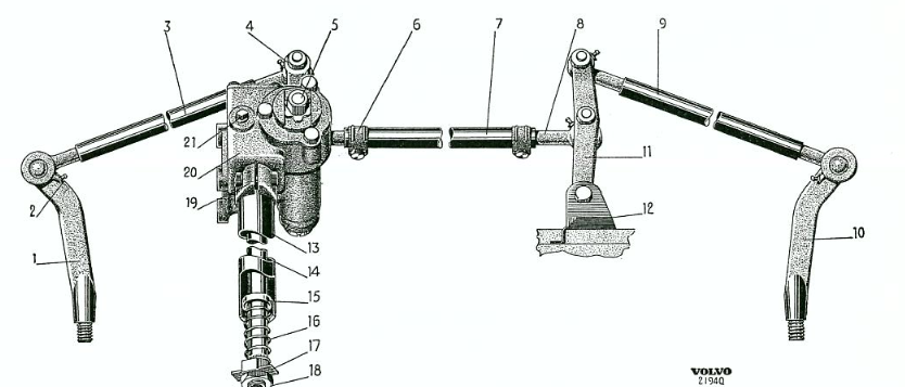

Hei!
Min '57-modell 444 sliter det ene (venstre) forhjul hardt på utsiden. Så da er vel spissingen feil. Hvor bør jeg begynne? Antar jeg bør bytte styrestag? Eller er det andre steder man kan/bør begynne? Ingen åpenbare skader på styrearmer eller -stag,

Du svinger for mye til høyre!
Spøk til side, sikker på at det kun er det ene dekket som slites? De pleier jo å sentrere seg.
Hvordan ser hjulhellingen ut forfra? Er begge hjulene. Cirka loddrette?

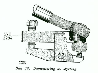

Skal bytte kuleleddene på paralellstaget (8), og da må jeg såvidt jeg kan se også løsne kuleleddene på styrestagene (4). I følge manualen skal jeg bruke spesialverktøy SVO 2294 (!). Hvordan går man frem uten spesialverktøy? Er det noen triks, eller er det "vold og vaselin"?

Du kan enten bruke en avdrager fra Biltema, eller en hammer. Du skal da slå på siden av "øyet"/kula og ikke på tappen som går gjennom.
