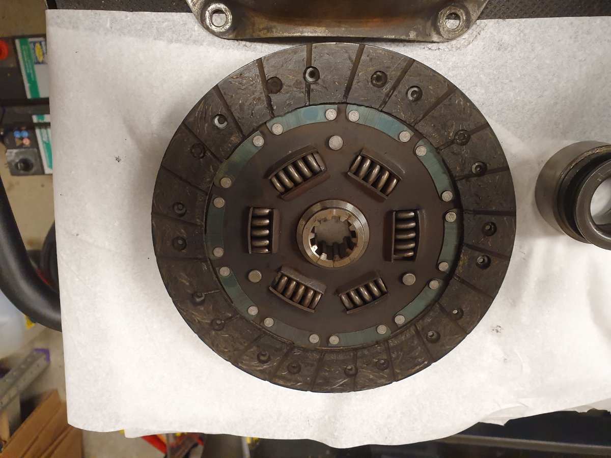

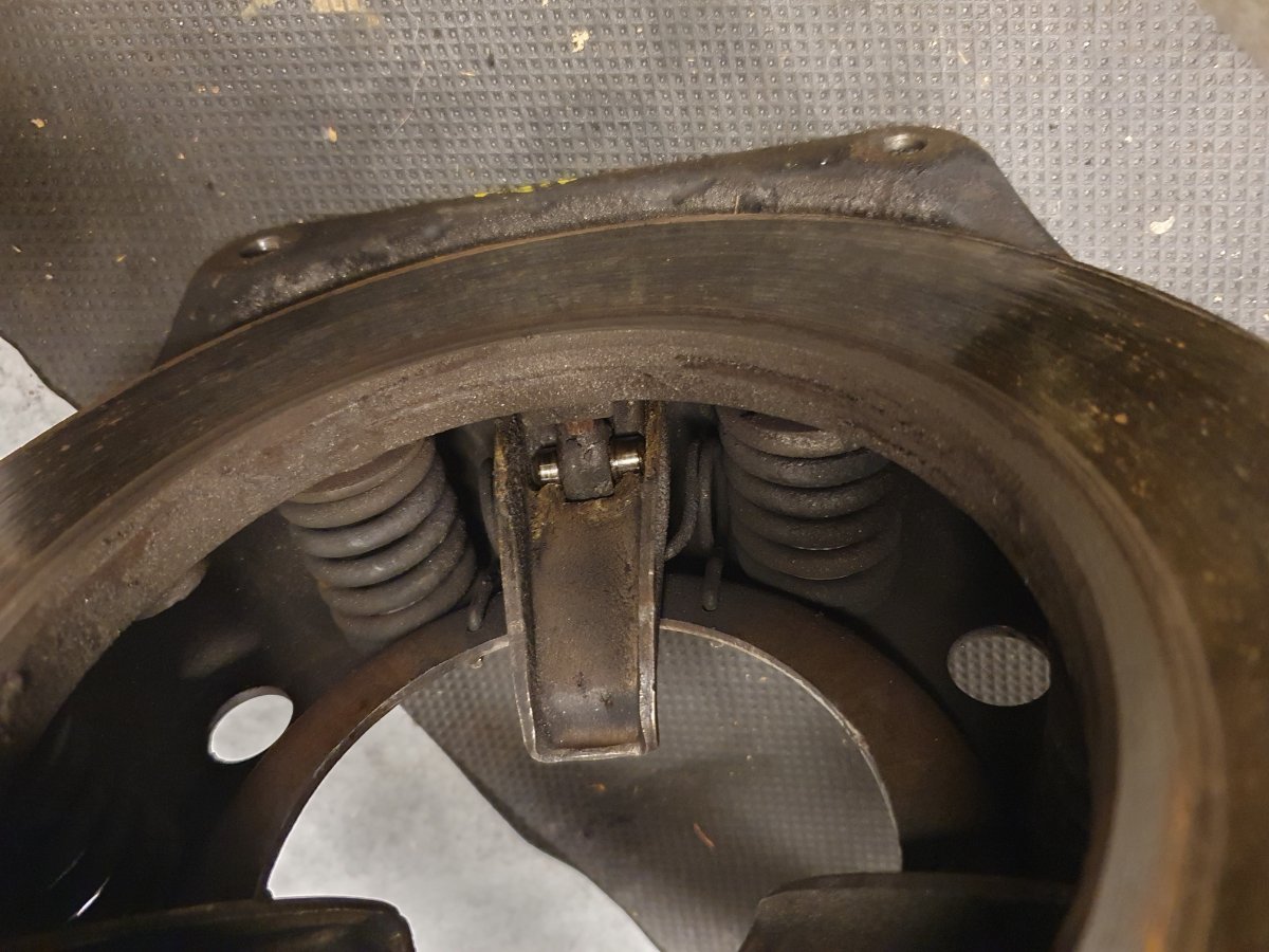

Da har jeg vært og kikket inn i clutchen :)
Lamellplaten lar seg rotere, men det er motstand i den. Den lar seg ikke flytte frem og tilbake, så det er tydelig at noe, enten lameller eller et fremmedlegeme av noe slag ligger og subber. Det rimer jo forsåvidt med at jeg får den i gir, men med mye ulyder. Når jeg så ser inn langs akselen og clutchlageret ser jeg at kun 2 av 3 akseltapper beveger seg normalt. Den 3. står igjen i samme posisjon som om clutchpedalen er helt trykket ned. Prøvde å ta bilder, men det ble ikke bra. Hva kan forårsake dette? Antar at clutchen må ut for å finne ut mer?

To av tre armer på "disken"( trykkplata) som beveger seg, kan tyde på at den er skrudd skjevt på. Dvs at boltene langs kanten ikke er helt trukket til. Sjekk de først, for det er lite som skal til. Lamellplata har nesten ingen vandring.

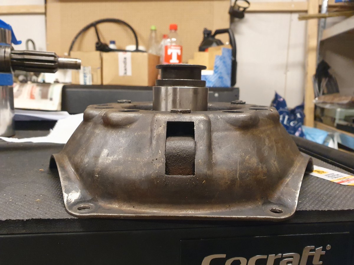

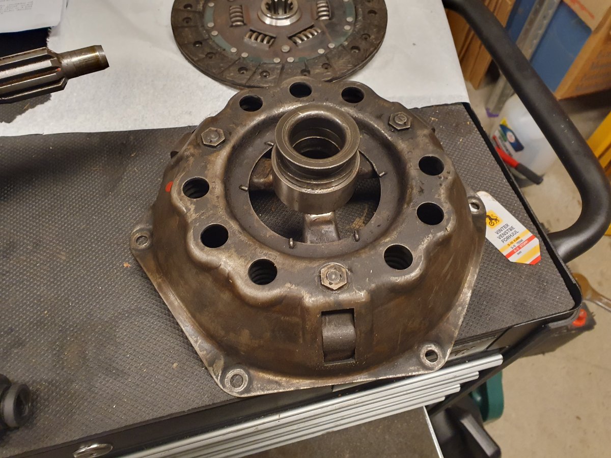

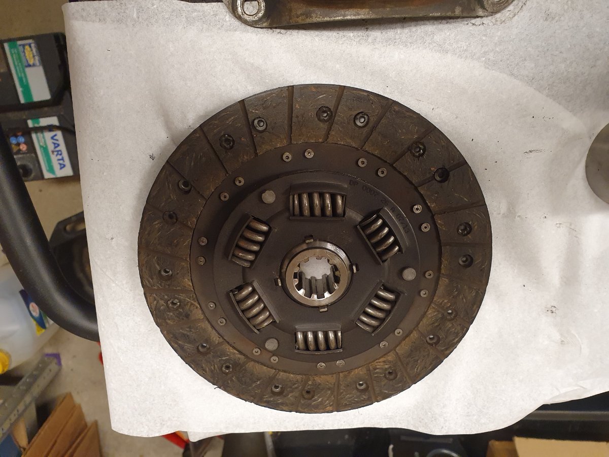

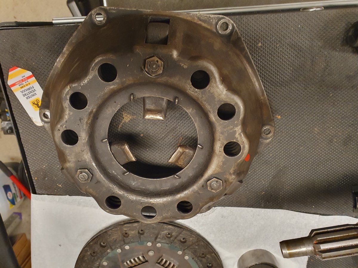

Når så først girkassa var av tok jeg like godt av hele clutchen. Ser ikke noe galt her? Så da kan det tyde på at Reodor har rett?

Det finnes 2 ulike versjoner av trykkplate og 2 ulike lengder på utløserlageret.
Ikke sikkert at bildet viser riktig, men for meg ser det ut som du har den gamle "høye" varianten av trykkplate. Da skulle du i så fall hatt den "lave" varianten av utløserlager. Med "høyt" + "høyt" får du jo nesten ingen vandring på pedalen.
Jeg er ganske økonomisk, men her hadde jeg kjøpt nytt hos Jørgenrud:
https://jorgenrud.no/no/artiklar/koppli ... lager.html
Det er ikke SÅ morsomt å ta girkasse ut og inn, og med komplett nytt sett så bør du være ganske sikker på å lykkes.
