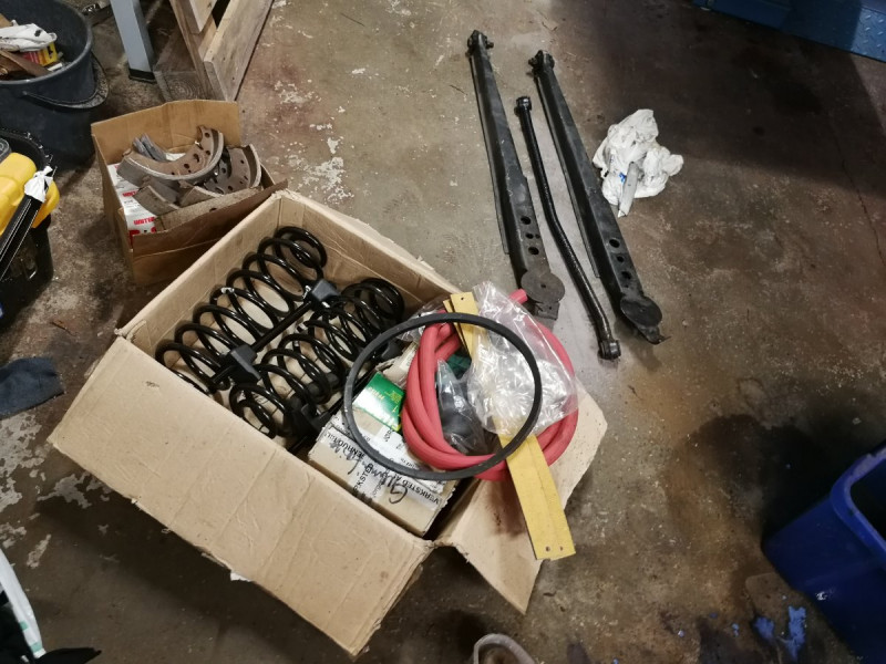

Takker for tips, bilder kommer! Har vært på shoppingtur og mottatt en liten pakke fra Jørgenrud med småting jeg trenger for å få på plass bakaksel.
Bærearmer, panhardstag og fjærer

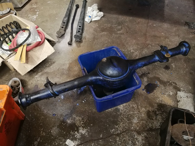

ENV bakaksel, snart klar for grunning og lakk

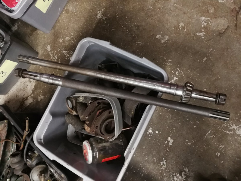

Blant det jeg handlet var en kraftig avdrager, og nå har jeg fått av hjullagrene på stikkaksler.
Stikkakslinger klare for nye hjullagre
Hva er beste fremgangsmåte når nye lager skal på? Stikkaksler i fryseboks og lagrene i varm olje? Ellers er det masse småpirk, jeg forbereder å lakke bakakselen før jeg monterer, traversen er som klargjort av Pål - sandblåst og lakkert og ser ut som ny.

Lagrene setter du på og drar de på plass med bolgene på bremseskjoldet til de ikke går lenger. Deretter shimser en venstre side til de går passe løst uten slakk. Det kan gjøres på den måten at en setter på et shims på venstre side og gir høyre stikkaksel et rapp med en gummiklubbe. Alternativt trekker en i venstre stikkaksel etter først å ha strammet maks. En drar da til en oppnår lett gange uten slakk og måler med et digitalt skyvelær hvor mye en må legge i mellom aksel og bremseskjold for å opprettholde lett gange uten slakk. Dette er pirkearbeide men nødvendig.
