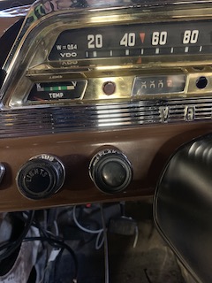

Har holdt på med et lite prosjekt i dag, som kansje andre kan ha nytte av?
Temperaturmåleren på min bil var defekt, med kapilærrør kuttet.
Eg kjøpte et nytt instrument fra Biltema å modifiserte slik at det passer i orginalinstrumentet i Duett`n.

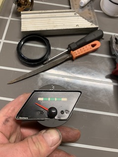

Instrumentene

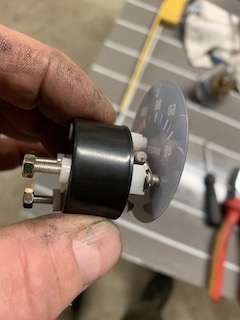

Biltema instrumentet demontert
Orginal skive montert

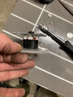

Ny bakplate montert for å oppnå rett avstand mellom nål og instrumenthus

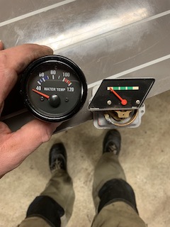

Ferdig montert
Er vel kansje ikkje heilt korrekt, men no virker iallefall temperaturmåleren :D
