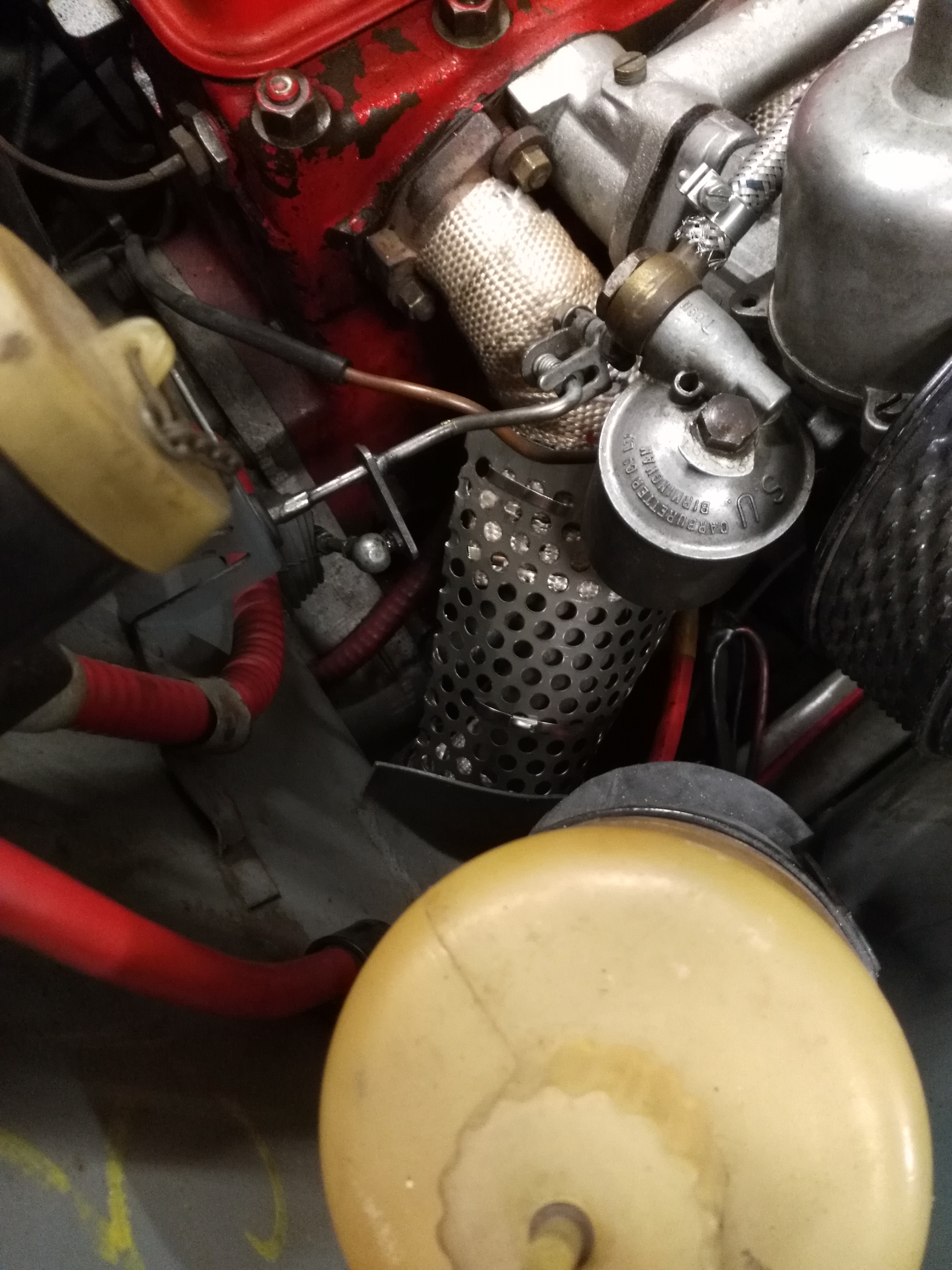

Noen som har sett varmeskjold til SU H4 som passer B16. Tror jeg må lage noe jeg kan feste i eksosflensen.. En bit av en perforert plate i rustfritt hadde vært kjekt. Men en får jo ikke kjøpt dette noe sted i urbane strøk her på østlandet. All morsom produksjon og morsomme butikker skal ut av byen. Her skal det selges klær og kaffe, og ellers klippe håret til hverandre. Erverdige verkstedlokaler blir bygget om til leiligheter.. Og bil skal en ikke ha.. Nei nå er jeg på villspor igjen ser jeg hehe

Noe sånt? Evt hvor mye trenger du?Reodor57 wrote:.. En bit av en perforert plate i rustfritt hadde vært kjekt. Men en får jo ikke kjøpt dette noe sted i urbane strøk her på østlandet.

Hehe du er ikke sann!! En ca 15-20 cm lang og 15 bred burde være nok til å få dekket eksosflensen under forgasseren. Har reivet med eksosbandasje fra Biltema i dag, men ulempen med det er at den smelter av varmen og eksosrøret/manifolden blir så varm at pakningen brenner opp. Ved å lage et deksel får det kjøling samtidig som det skjermer bakre forgasser for varmen.

Da gikk platebiten i posten.Reodor57 wrote:En ca 15-20 cm lang og 15 bred burde være nok

Den har ankommet. Skal få bilen ned i normal høyde iløpet av kvelden slik at jeg kan få den montert. Skal på landstreffet i morgen kveld så da må den være på plass. Rydder i garasjen om dagen, så da har jeg plassert bilen så høyt jeg kan så lenge

Etter litt kapping, bretting klamring og dytting kom plata på plass. Håper det nå hjelper slik at flottørhuset ikke blir så varmt! Takk til Ståle for assistanse! Lakmustesten vil bli i morgen ettermiddag på vei til landstreffet.

Da var landstreffet over og testen av perforert plate utført.
Det fungerte helt utmerket selv om det var mye bratte bakker som skulle forseres. (Hadde i tillegg for lav fortenning viste det seg når jeg kom hjem, og det gjør jo ikke saken bedre). Bilen var mye mer stabil nå enn tidligere ved varmstart, så tydelig at mindre bensin ble borte eller gikk over i gassform i manifolden. Neste blir å legge på varmefolie på torpedoveggen for det var ikke mulig for passasjeren å ha føttene på gulvet. kommer også til å isolere mer inne i bilen.

Klarer ikke helt å se på bildet hvordan du masserte platene på plass? La du dem rundt rørene, eller som et skjold under forgasseren?
