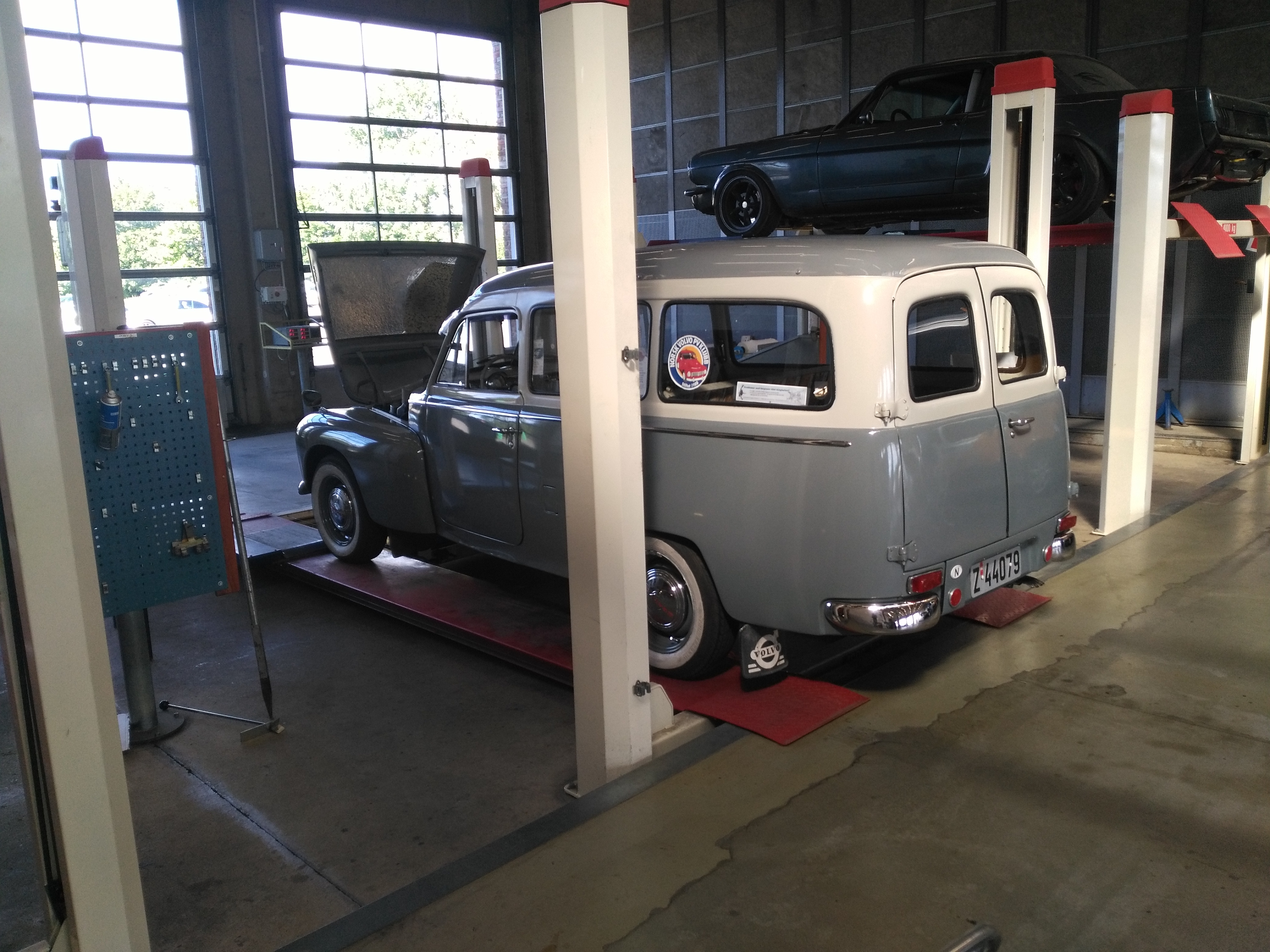

Da er endelig dagen kommet for ID kontroll på "biltilsynet". Siden bilen er eldre enn 1960 så har de satt på plomber på ramme og karosseriet. Helt greit. Ingen banking eller riping i bilen, kun to korte ståltråder med en plastplombe på. Bilen skal jo se lik ut etterpå også. Så nå er det bare å sette i gang med ombygging, men det skjer ikke noe første uka ihvertfall. Mye å gjøre på jobb.
Ellers var idkontrollen en enkel affære, selv om skiltet på torpedoveggen er nytt og laget av den svenske PVklubben.
Grunnen til nytt skilt var at det gamle ble borte en gang på slutten av 70 tallet. Det skal da ha blitt slått inn nytt nummer på ramma, men det er ikke å finne noe sted, så det må ha blitt slått inn i den ene cm med møkk som var der. Grunnen til at de godtok identiteten var at jeg hadde med originalt garantibevis hvor chassinummer og motornummer står. Bilen har fortsatt original motor. Hadde også vognkort nr2 som viser originalt registreringsnummer og dato for første gangs registrering som igjen samstemmer med garantibeviset.
På bukken på biltilsynet
Eneste de kikket på var at gangstercap kun er godkjent for biler uten snute. Så da må den av ved neste visning når bilen er ombygget. Dette selv om den har sittet på bilen siden 1959 evt senhøsten 1958. (Ser av vognkortet at den har vært demontert to ganger før ved visning på 60 og 70 tallet, men da tydeligvis kommet tilbake senere.) Skjermer jo veldig for sola så er mer til nytte enn i veien for sikten da den er gjennomsiktig.

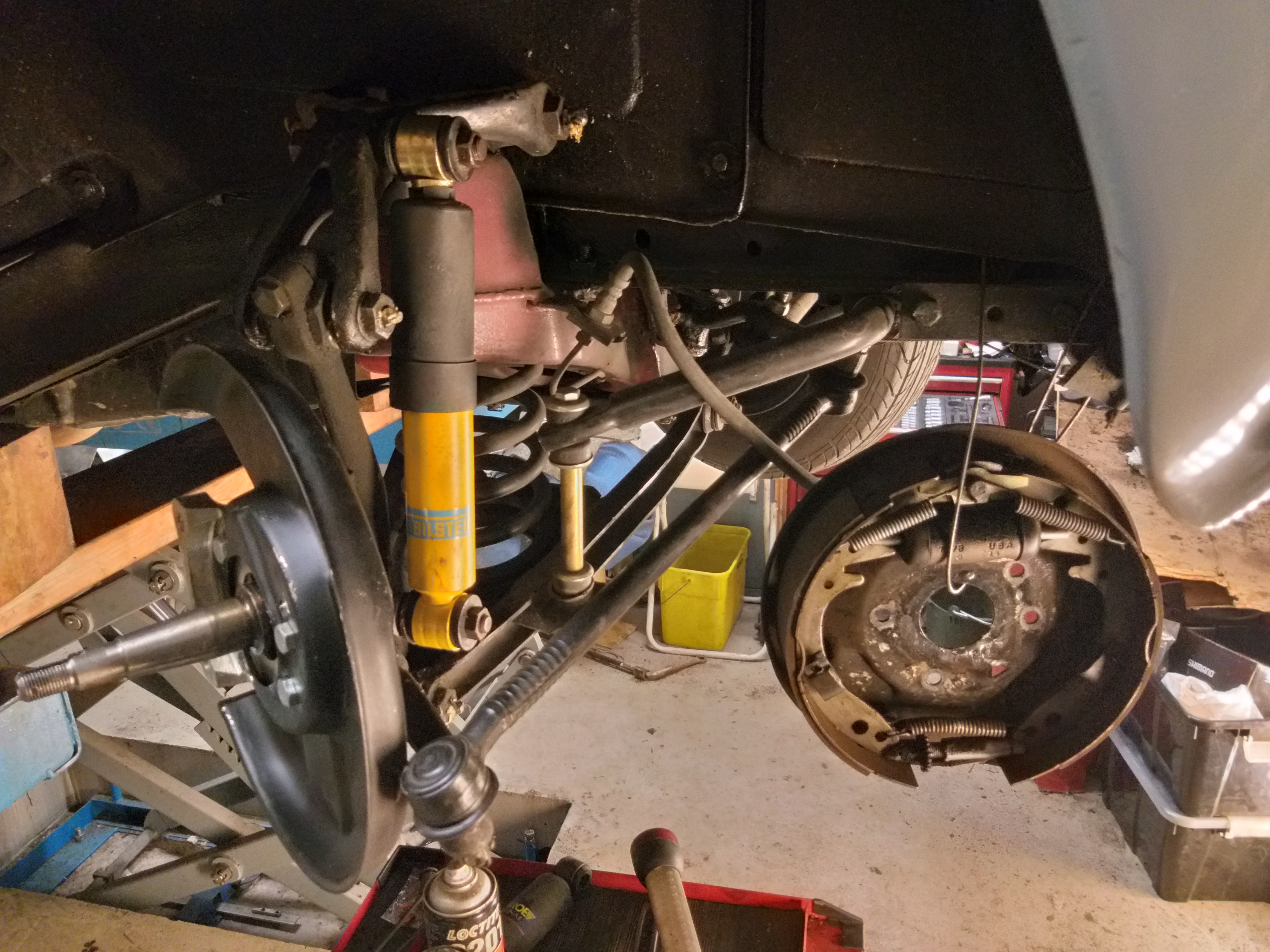

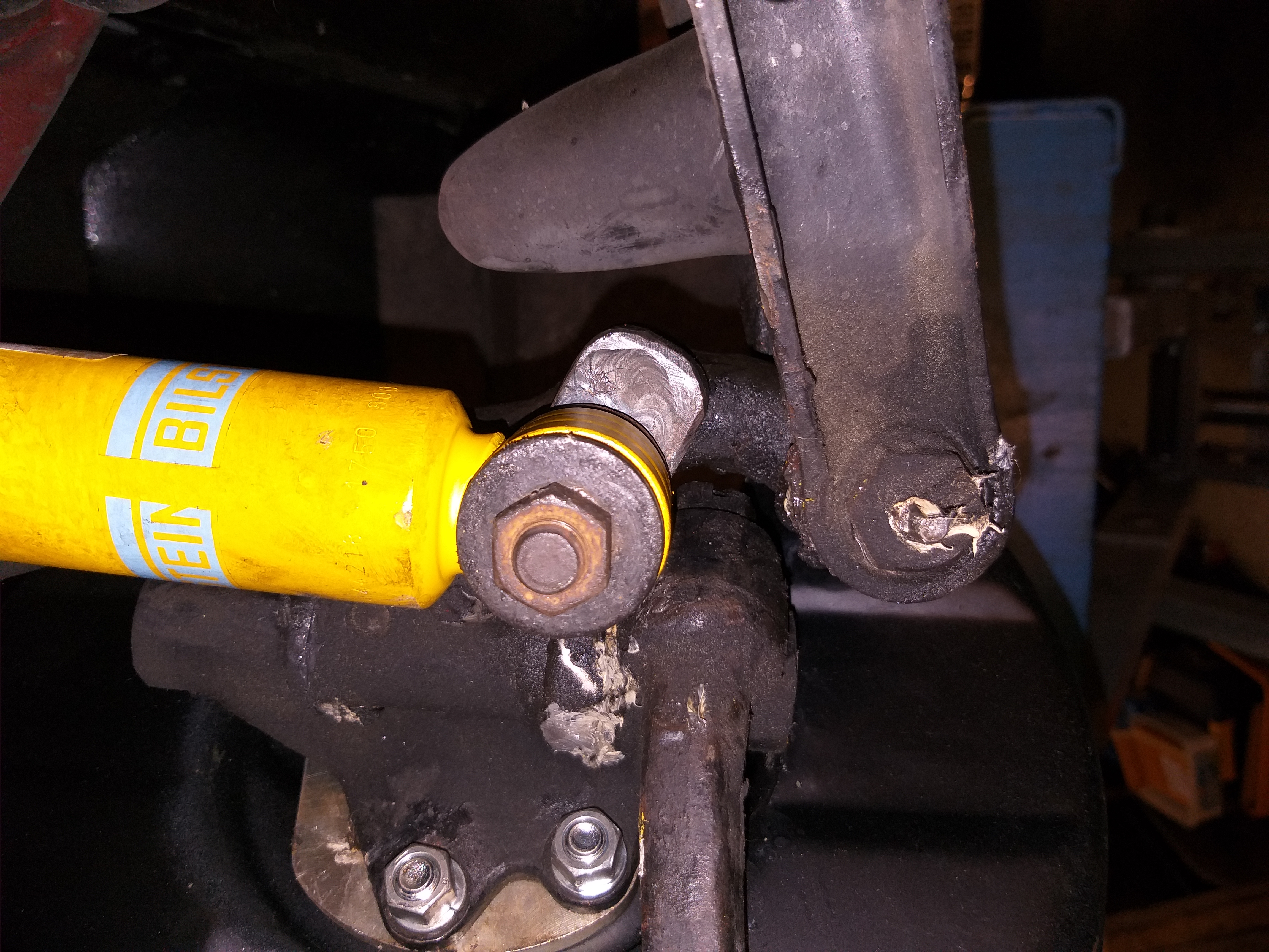

Da var endelig tiden kommet til innledene runde. Har nå noen få dager på meg til å bygge om bremsene. Starter med hjulene. Først demontering av tromler og bremseskjold. Kobler ikke vekk dette ennå før jeg begynner med bremserør. Bremsevæskeprosessen tar jec som egen operasjon. Deretter kommer jobben med å flytte støtdemper til fremsiden av bærearmene. Det krever tålmodighet og mye varme å få løsnet på ting som har sittet der i over 60 år. Gikk etter mye overtalelse på høyre side av bilen, men har bare kommet halvveies på venstre. En skulle ikke tro at den øvre kunne sitte så hardt da den bare er ført igjennom øvre bærearm uten noen form for hylse, men på min sitter de som fjellet. Den som sitter i spindelarmen nede er værre. Måtte varme til den glødet et par ganger for så å vente til den kjølte seg litt ned før en kunne slå på den. Dette for å ikke smi den fast. Hadde på mutteren for at ikke gjengene skulle gå i stykker. Deretter grov dor og stor håndslegge. Når den kbølte seg ned ble det også rustløser.
Støtdemper på plass
Støtdemper på plass
Eksentrisk kobling
Eksentrisk kobling
Har da fått satt på et modifisert feste nederst som løfter nedre feste over styrearmen. Denne må det lages en stopper på da det ikke holder å skru godt til. Smøreniplene til kingbolten måtte byttes til vinklede da disse ellers kommer i konflikt med bremsekalipperen. Den som ser nøye etter på første bilde vil oppdage en feilmontering. Festet til kalipperen er til andre siden av bilen. Men av to mulige løsninger er det 50% sjanse for å velge feil brakett :-).

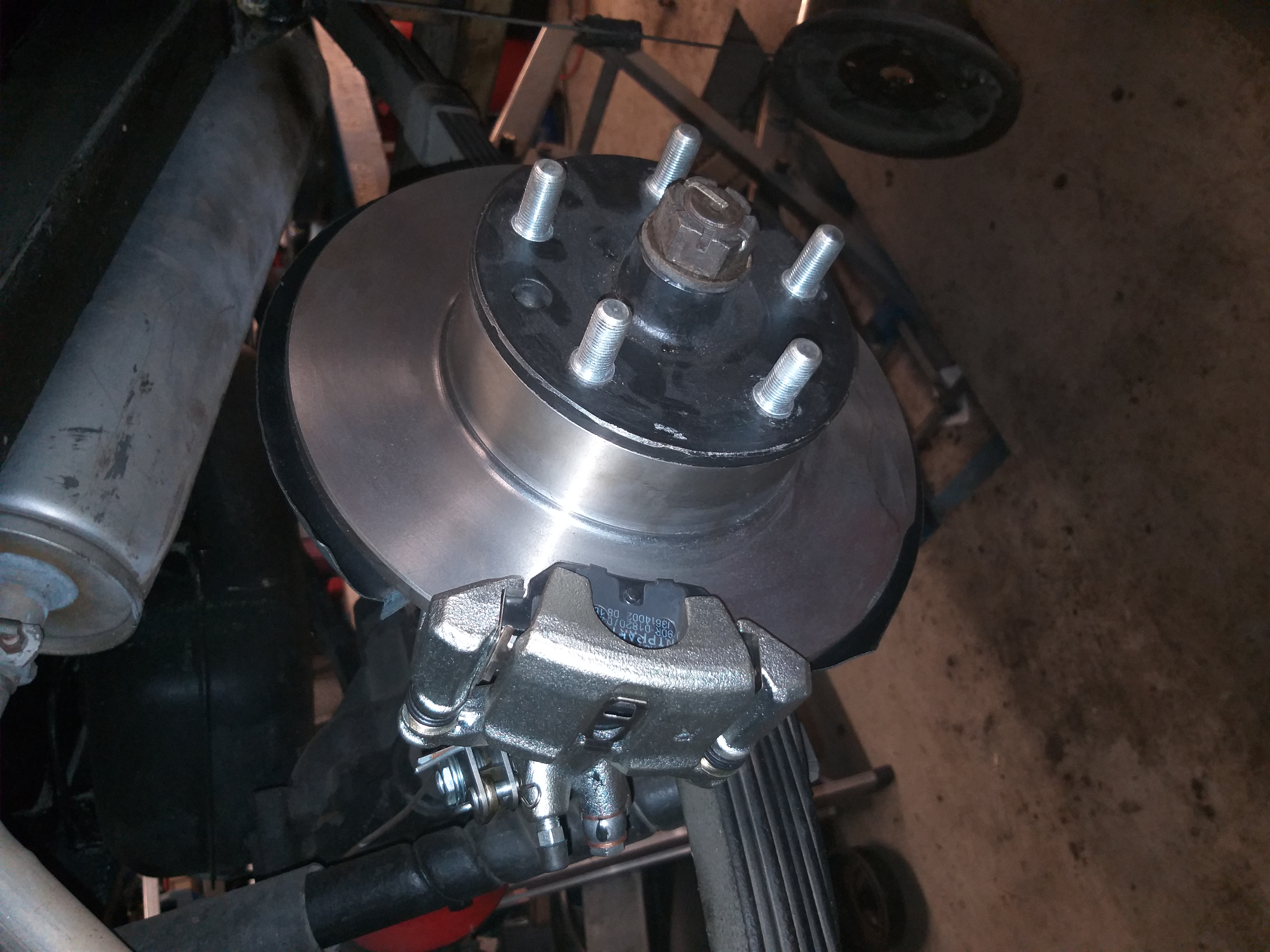

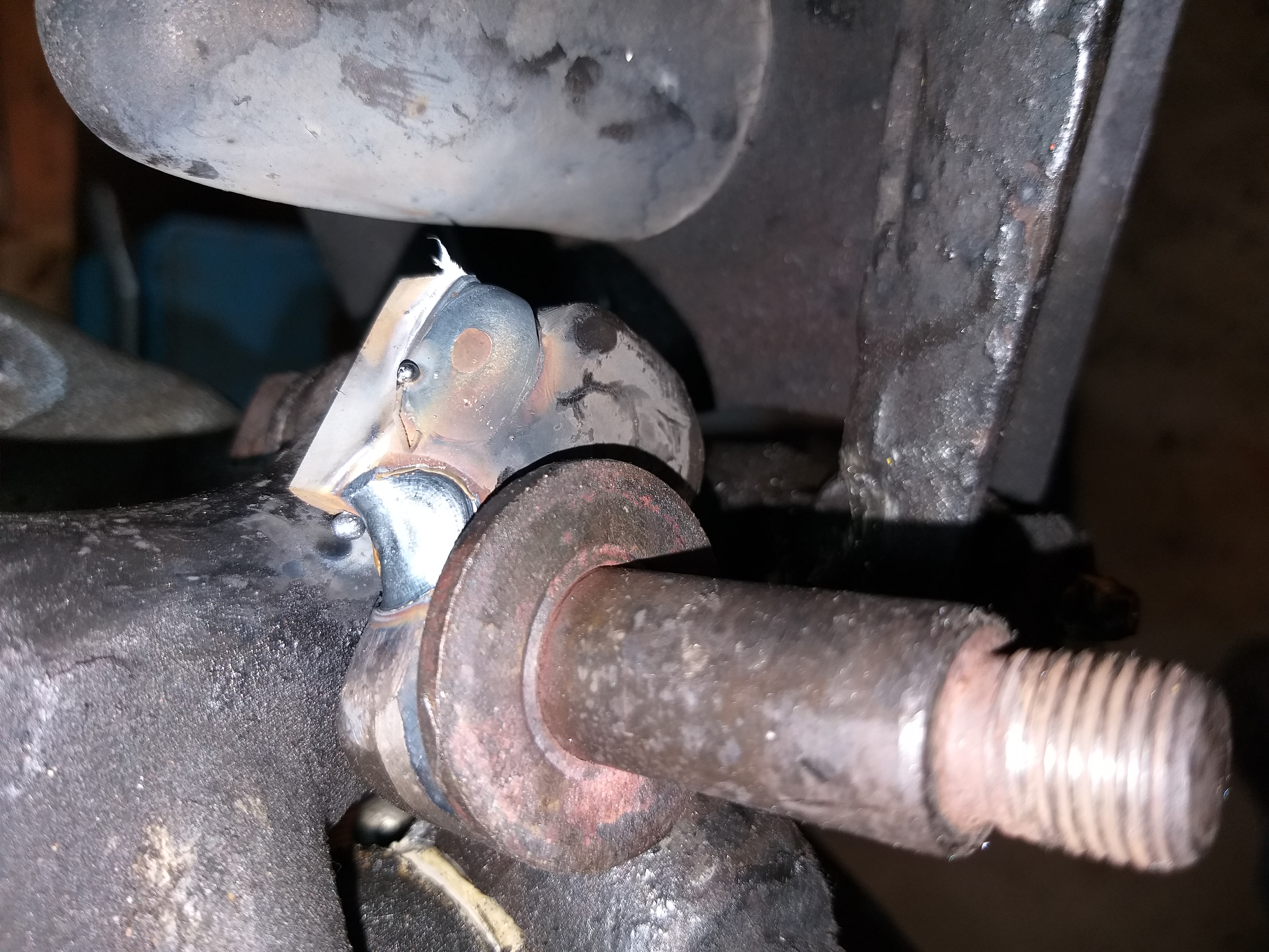

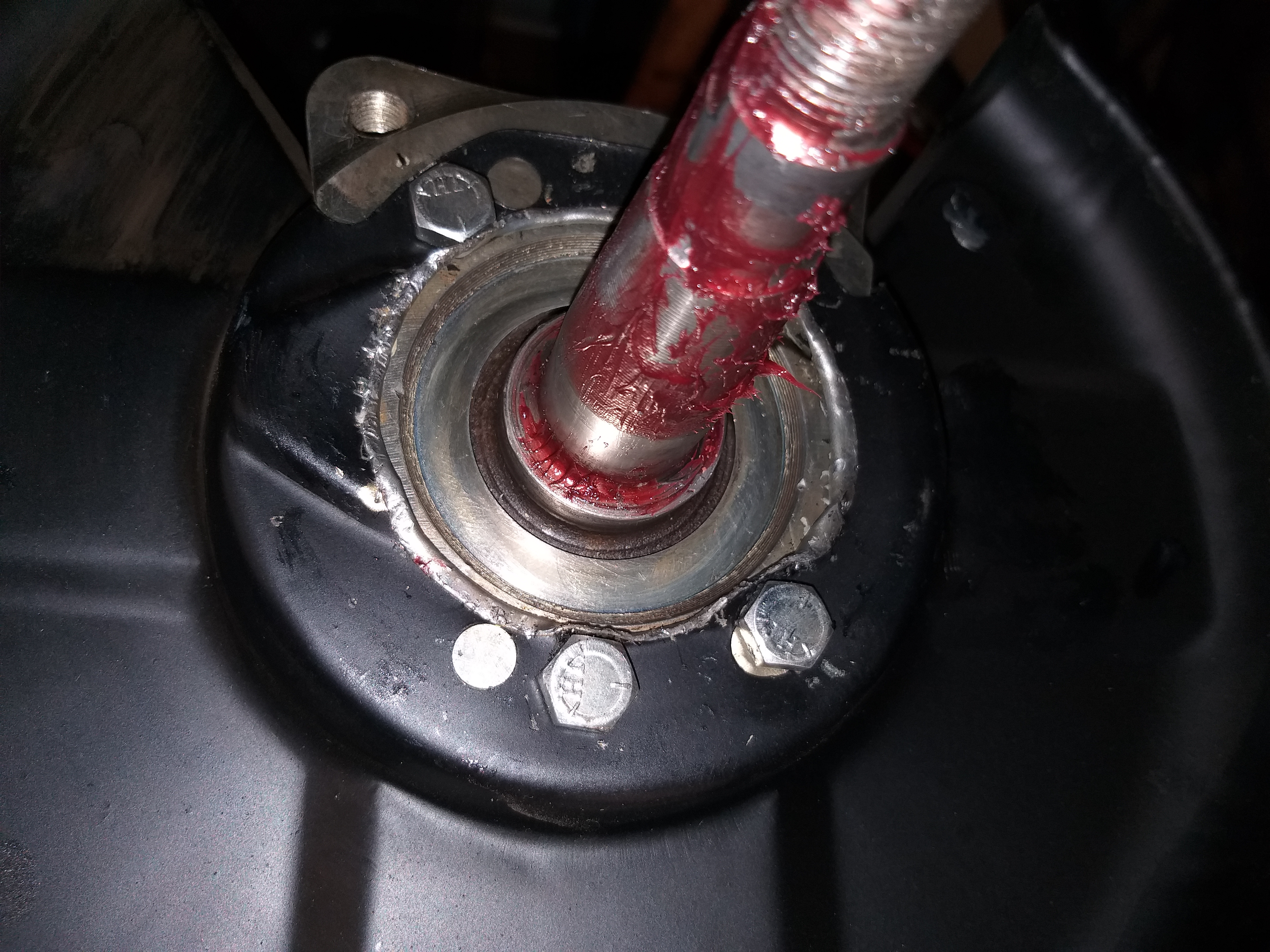

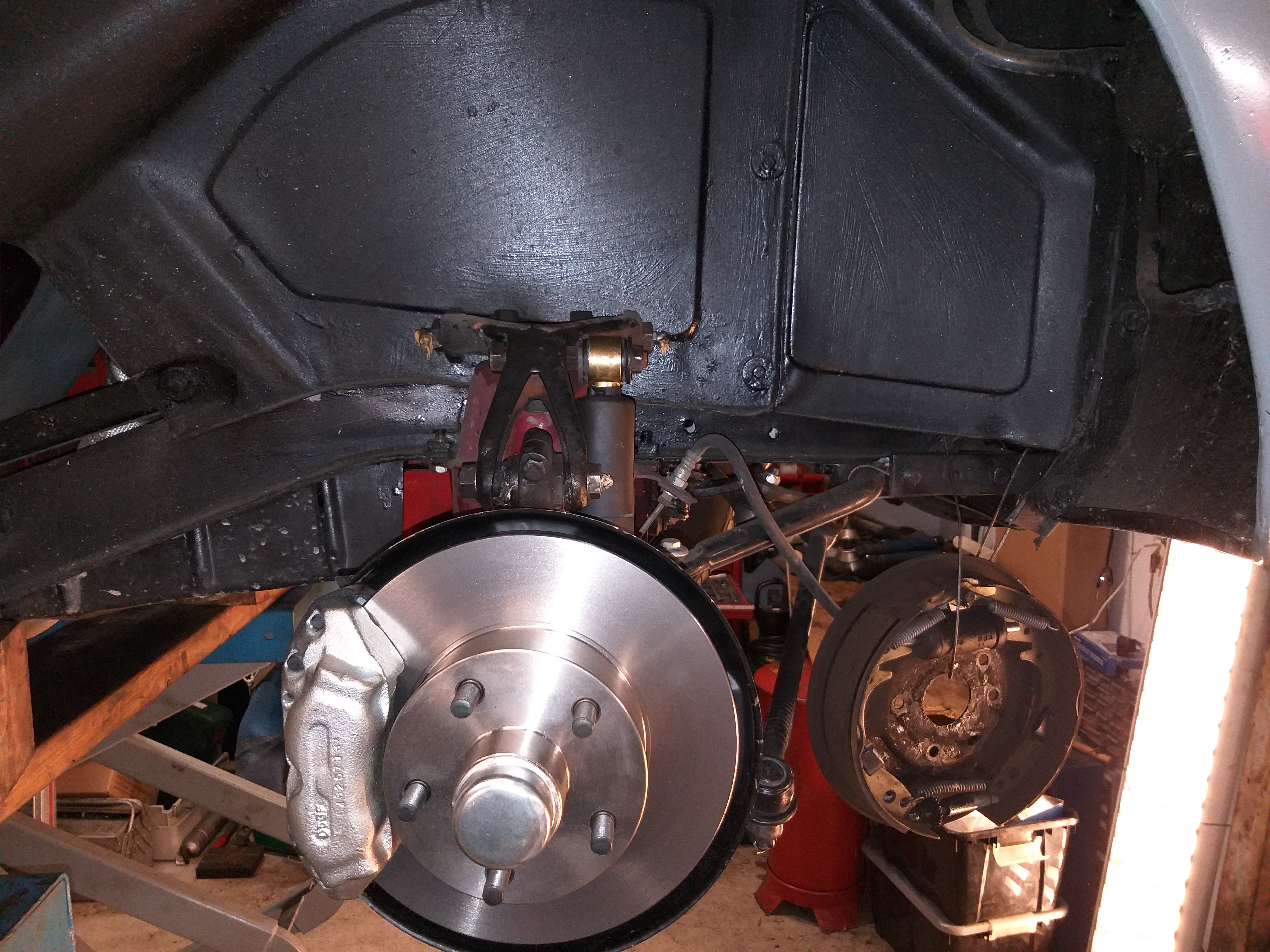

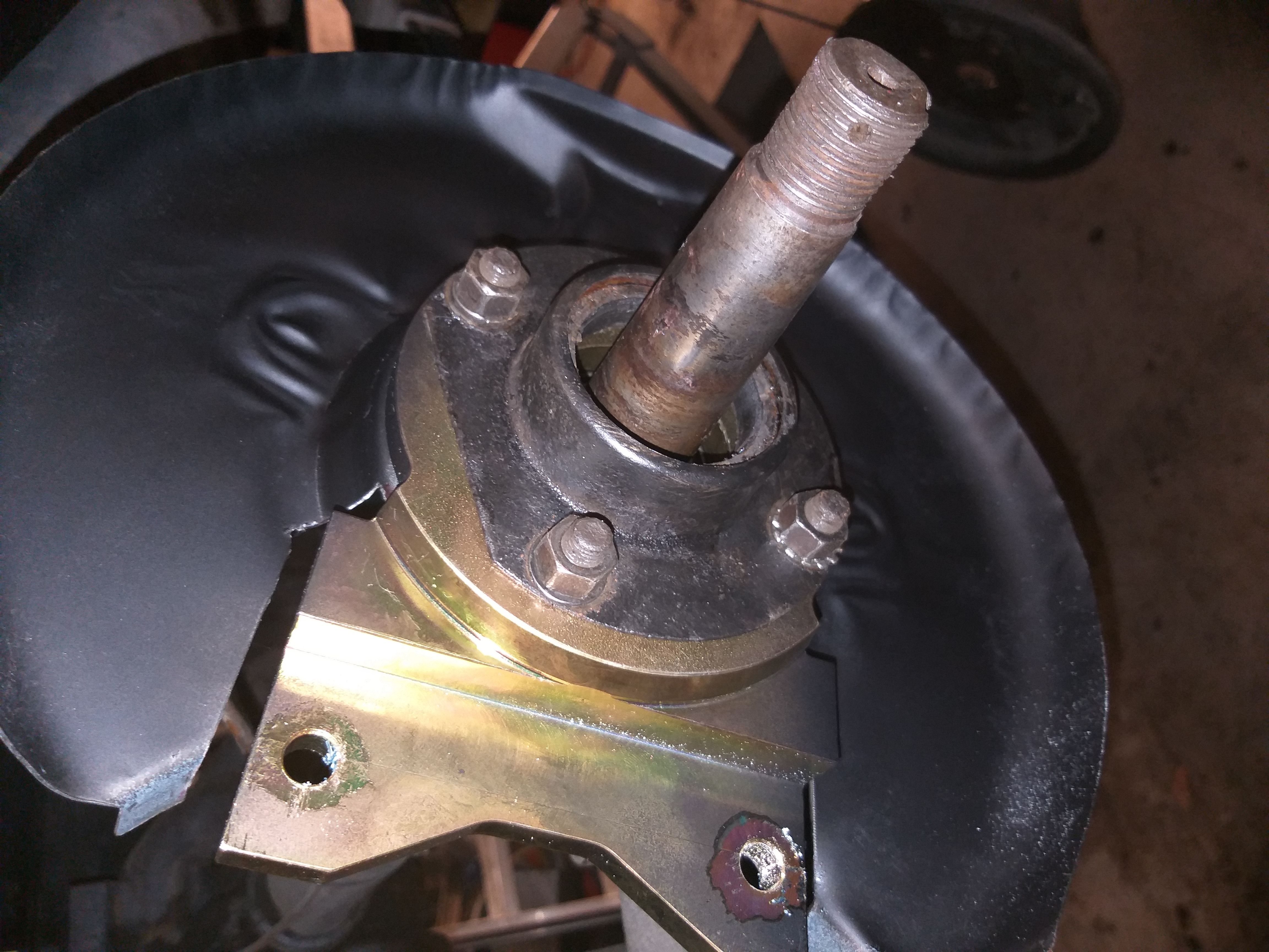

Måtte bore ut støtdemperbolten! Kom ikke på noen annen måte. Etter å ha boret tvers igjennom med 8mm bor gikk det å knekke den i begge ender. Sto da bare en hylse igjen i hullet. Denne måtte slittes på langs med en liten baufil så spennet slapp. Da fikk jeg den ut. Resten var plankekjøring. Laget også en modifikasjon på eksenterbolten til støtdemperen slik at den blir stående i possisjon. Etter dette ble bakhjulene tatt av og bremsemekanismen fjernet. Bak var det nesten "plug and play". Eneste som måtte modifiseres litt var oljettettingen mot tidligere trommel. Denne kommer for langt inn og må bankes ca 2mm tilbake slik at den ikke låser rotasjonen.
Modifisert støtdemperfeste.
Støvdeksel må utvides så ikke navet i skiven subber
Legg merke til tettingsringen som er flyttet 2 mm innover
Ferdig montert
Ferdig montert

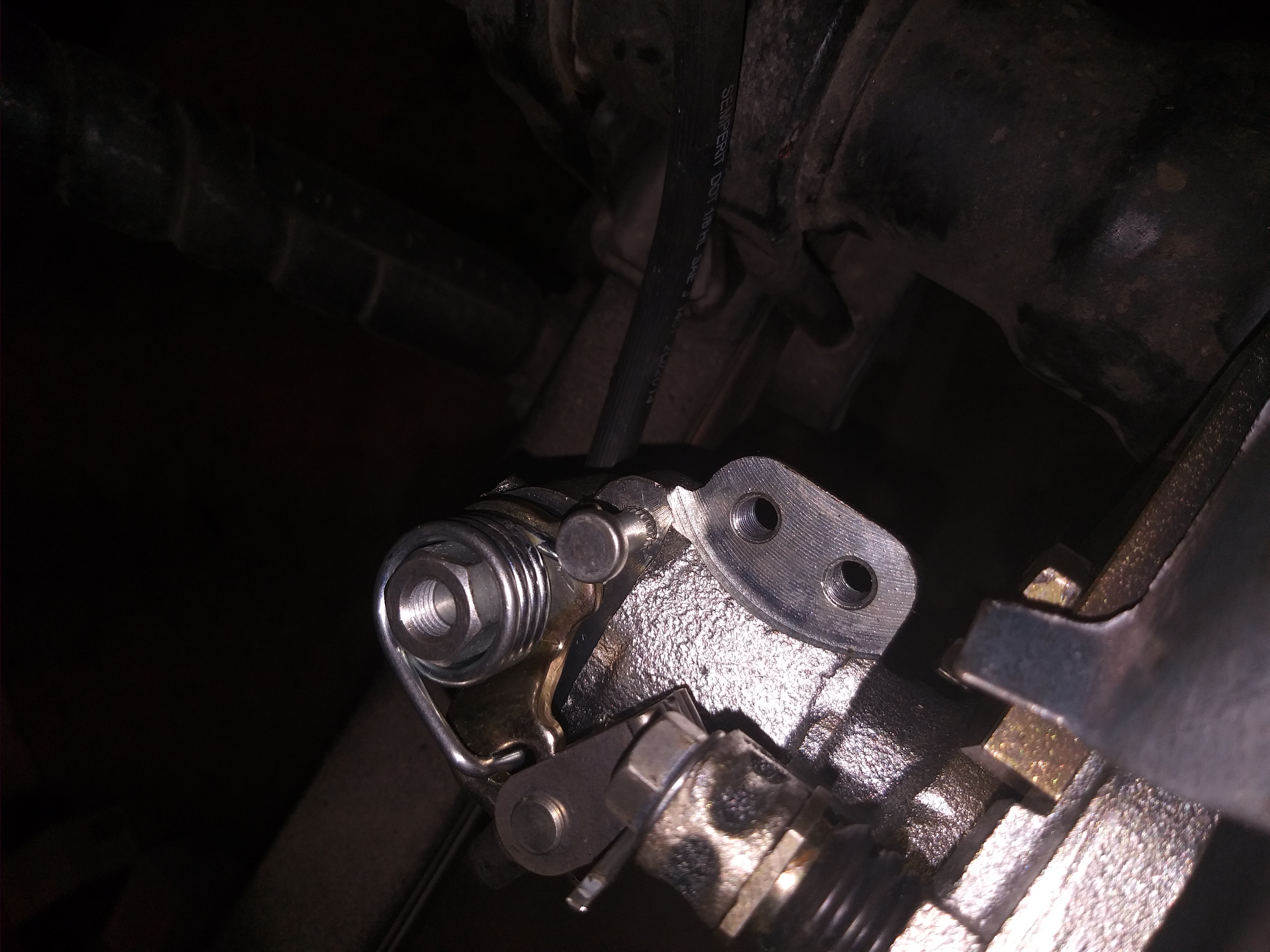

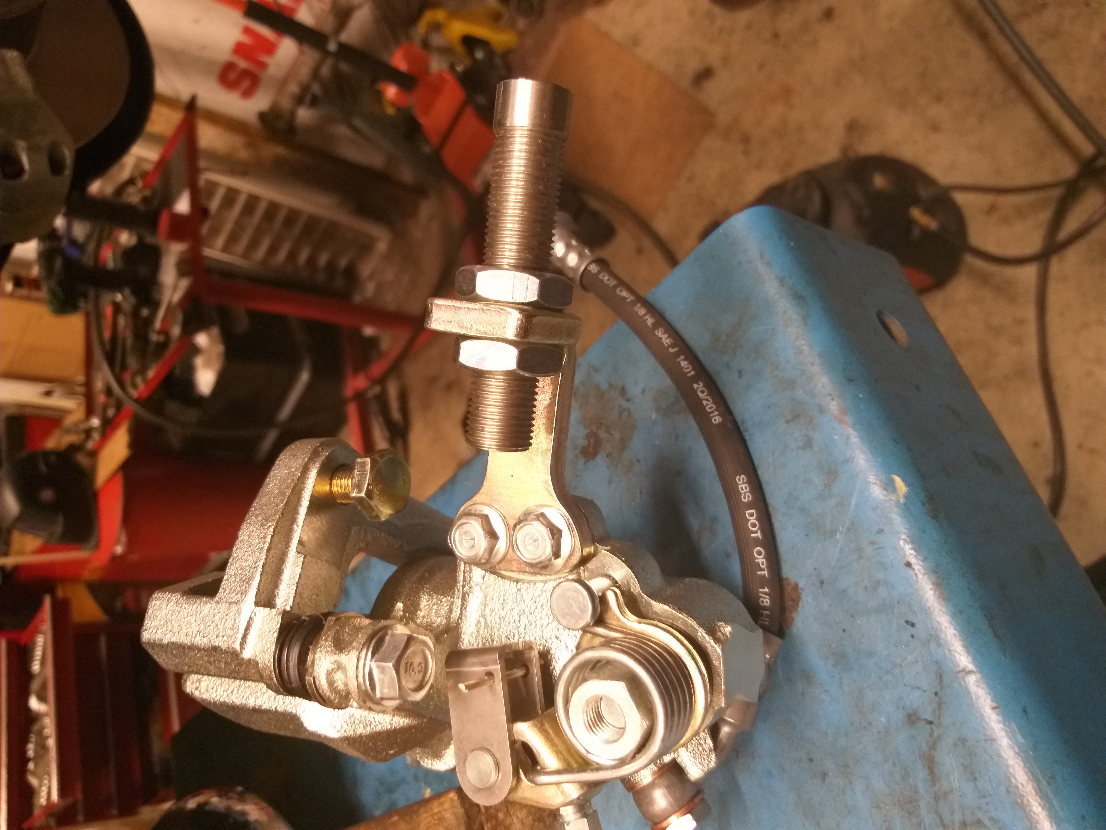

Styring til håndbremswire fjernes på duett som ikke har strømpe
Her fjernet. Må være tilstede på 544 som settet er laget til.
Re: Gråbein skal få skivebremser :-)
Har jobbet litt i dag også, men mest plunder og heft. Det viste seg at konen på den ene stikkakselen var litt slitt, så når jeg skulle montere kalipperen fikk den ikke plass mellom bremseskiva og festet. Løsningen ble da å kontakte 445 og få tak i en ny stikkaksel. Siden han var på tur ble det å vente til han kom hjem. Modifiserte håndbremswire på begge sider. Besto i å løsne den fra skjoldet og fjerne hylse og fjær. Skivene på hver side av fjæra på wiren lot jeg sitte igjen. Tredde så endekule og en skive inn i håndbrekkmekanismen og det fungerte 100%. På mm riktig lengde :-). Så var det å tilpasse ny aksel med skimming. Kunne selvsagt ikke være lik. Gjengene hadde også fått seg en stuk etter feil demontering av trommel en gang i tiden, men det ble rettet med gjengefil. Eller skal en kalle det gjengemasør? Har lite med fil å gjøre ihvertfall. Etter montering av skive og kalipper ble det nå mye bedre. Ca 1mm forskbell, men så er det på venstre side en justerer lagerklaringen på disse bilene, så det stemmer bra med den sammenlagte tykkelsen på shims. Mangler da bare ti braketter som skal sveises på akselen for bremseslangene. En klargjordt med nytt rør. Får neppe gjort mer på noen dager nå da det er andre ting som haster mer.. Det mases om kantstein. Kjørte hjem over ett tonn med det i bilen i går. Godt lastet, men ikke overlast om noen skulle tro det :-). Nyttelast 1200 kg inkl fører, så kan dere gruble på hvilken type varebil jeg har :-).

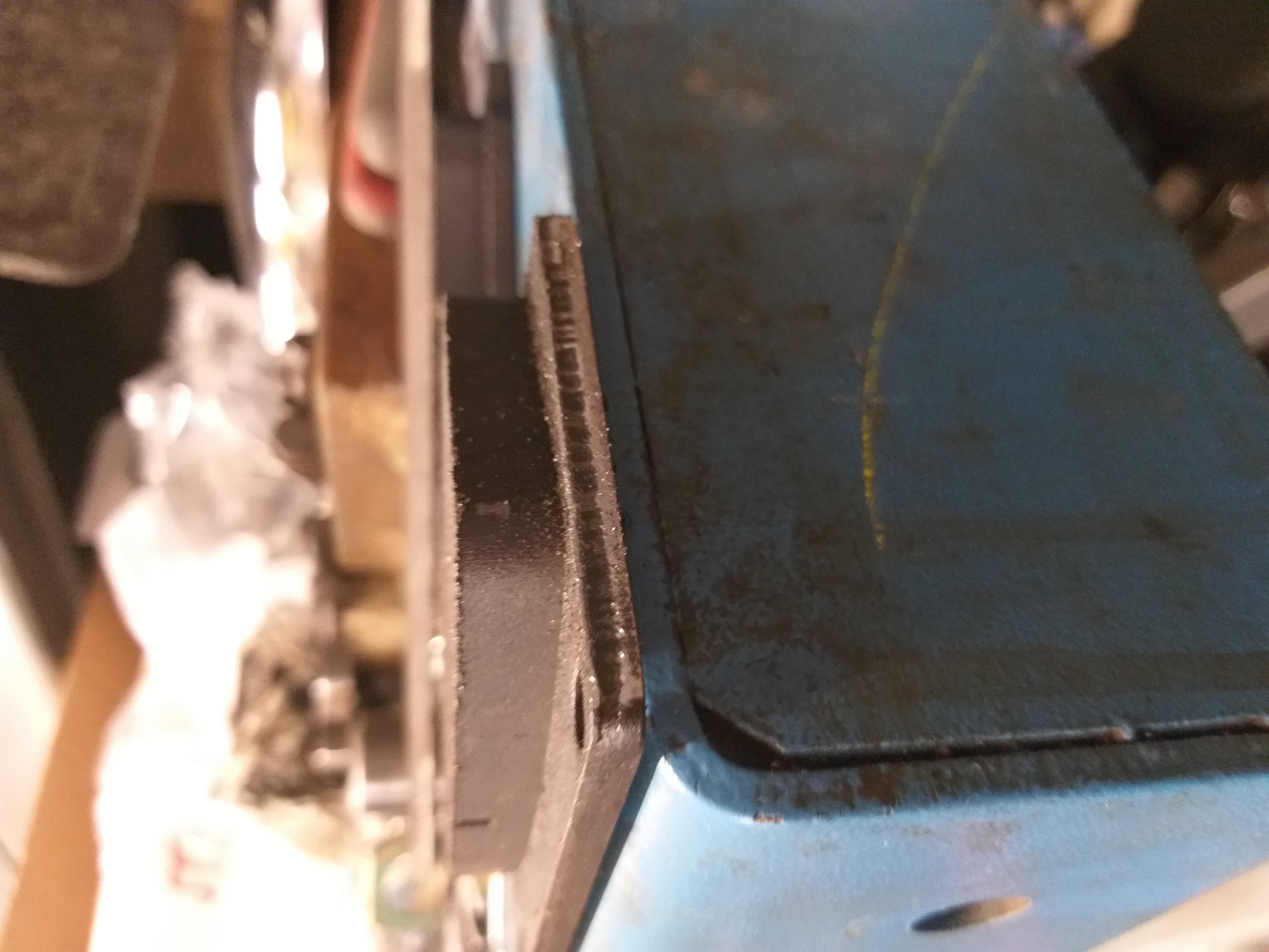

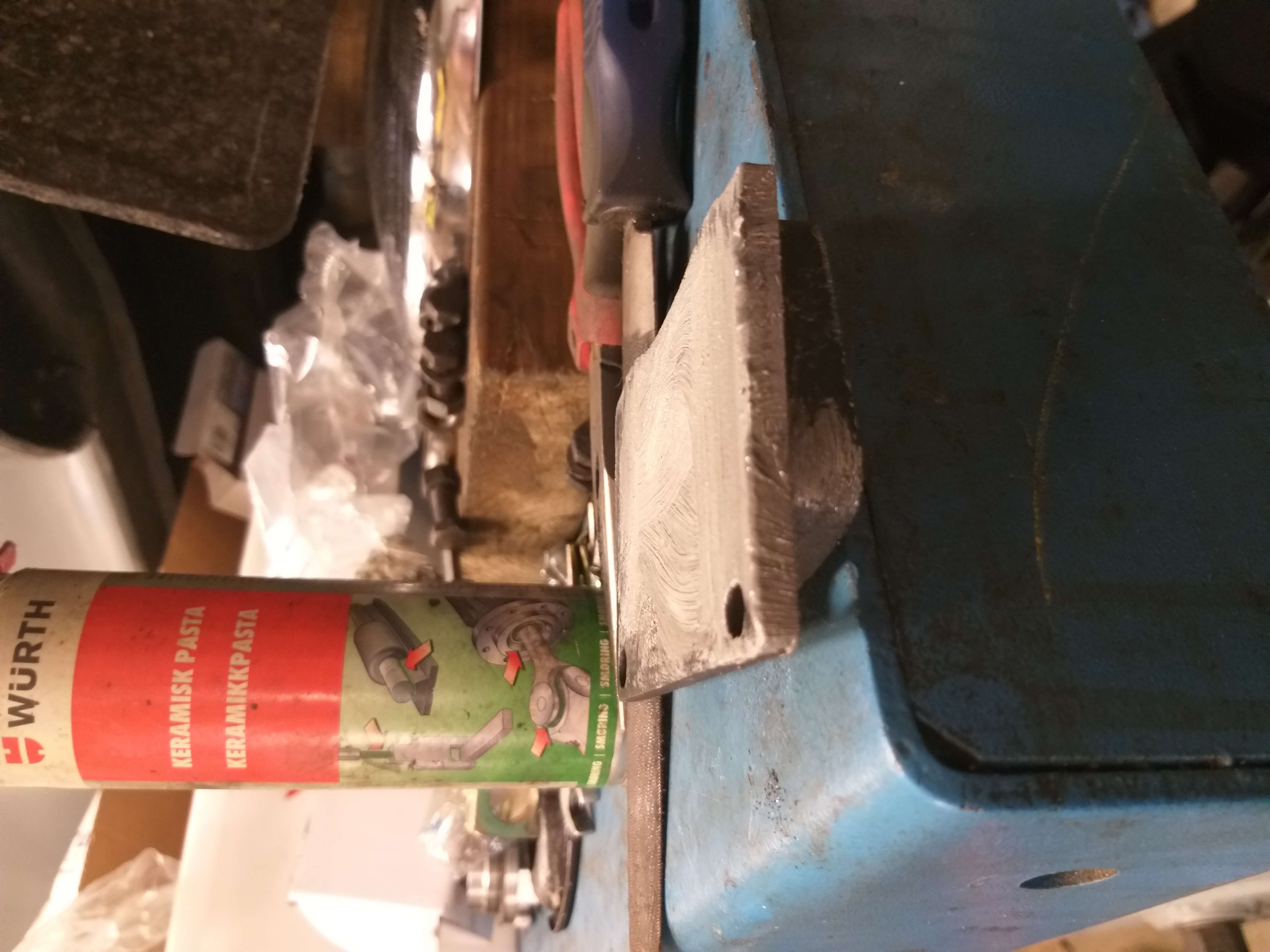

Da har jeg plukket ut bremseklossene og filt bort grader på klossene. Ble vesentlig bedre med en gang. Klossene går nå fritt i kalipperen. Og hjulet løper lett. Snart klar for hydraulisk tilkobling.
Her ser en at bakplata på klossen er klippet. Files til nogenlunde jamn overflate.
Her satt inn med kjeramisk pasta som tåler mye varme.
