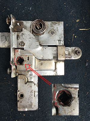

Har fått streng beskjed om å fikse høyre framdør ifm. EU-kontroll, da det ikke gikk an å åpne den fra utsiden. Demonterte mekanismen i går og tror jeg har lokalisert feilen med hjelp fra en ivrig lillebror :D
Er rimelig sikker på at det er denne delen det gjelder:
http://212.247.61.152/no/main.aspx?page ... tno=657041
Har lagt ved et bilde av problemet. Dørhandtaket sklir inn i det firkantede hullet som jeg har forstørret. Her ser det ut som mottakerne er altfor slitt til å kunne gripe tak i håndtaket, som kan tenkes å bekrefte feilen: dørhåndtaket "glipper" når man drar det ned, og man får ikke åpnet døra.
Vil nødig bruke 3 laken på å få fiksa dette her, har dere noen innspill?
