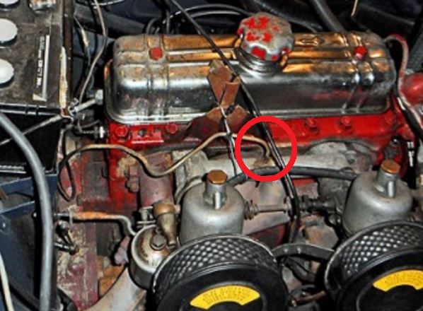

Ser at du har koblet vakuumrøret på innsuget.
På mine SU'er skulle de kobles nederst på bakerste forgasser.
Går motoren din bra når fordeleren får vakuum fra innsugsmanifolden?
Re: OPR's Volvo PV54435A
Testet den koblingen på min, men da forsvant vakuumreguleringen. Dvs at tenningen gikk med fullt utslag på vakuumet slik at den måtte justeres om etterpå, og en hadde ikke noe glede av vakuumkoblingen, som jo er en økonomisator ved delvis og ingen belastning.
Merkelig! Det er jo høyt vakum ved delbelastning og derved mye vakumregulering enten røret/slangen står tilkoblet rett under forgasserspjeldet eller i manifolden...
Har en teori på dette. SU forgasserne er undertrykksstyrte, så det kan medføre at det er høyere undertrykksstyrte i manifolden enn ved en annen vanlig forgasser. En vanlig vakuumregulator vil da gi større utslag enn en som er avstemt med SU forgassere. SU har derfor et eget uttak på bakre forgasser som jeg tror kompenserer for dette. Mange engelske biler med SU har ikke vakuumregulator. Kanskje noe av grunnen?
Ja,motoren min går fint. Blir ikke vakuumet(undertrykket ) i innsugnings maniefoilen det samme uansett hvor det hentes ut siden det er motoren/setempelet som danne rundertrykekt når spjeldet i forgassren lukkes. Uttaket for vakumm reguleringen var slik når jeg kjøpte bilen, men her en annen manifoil der det er kun et uttak og det er ved bakerste forgasser. Har ingen anelse hvorfor denne løsningen er på bilen.
Tror også det blir det samme...
