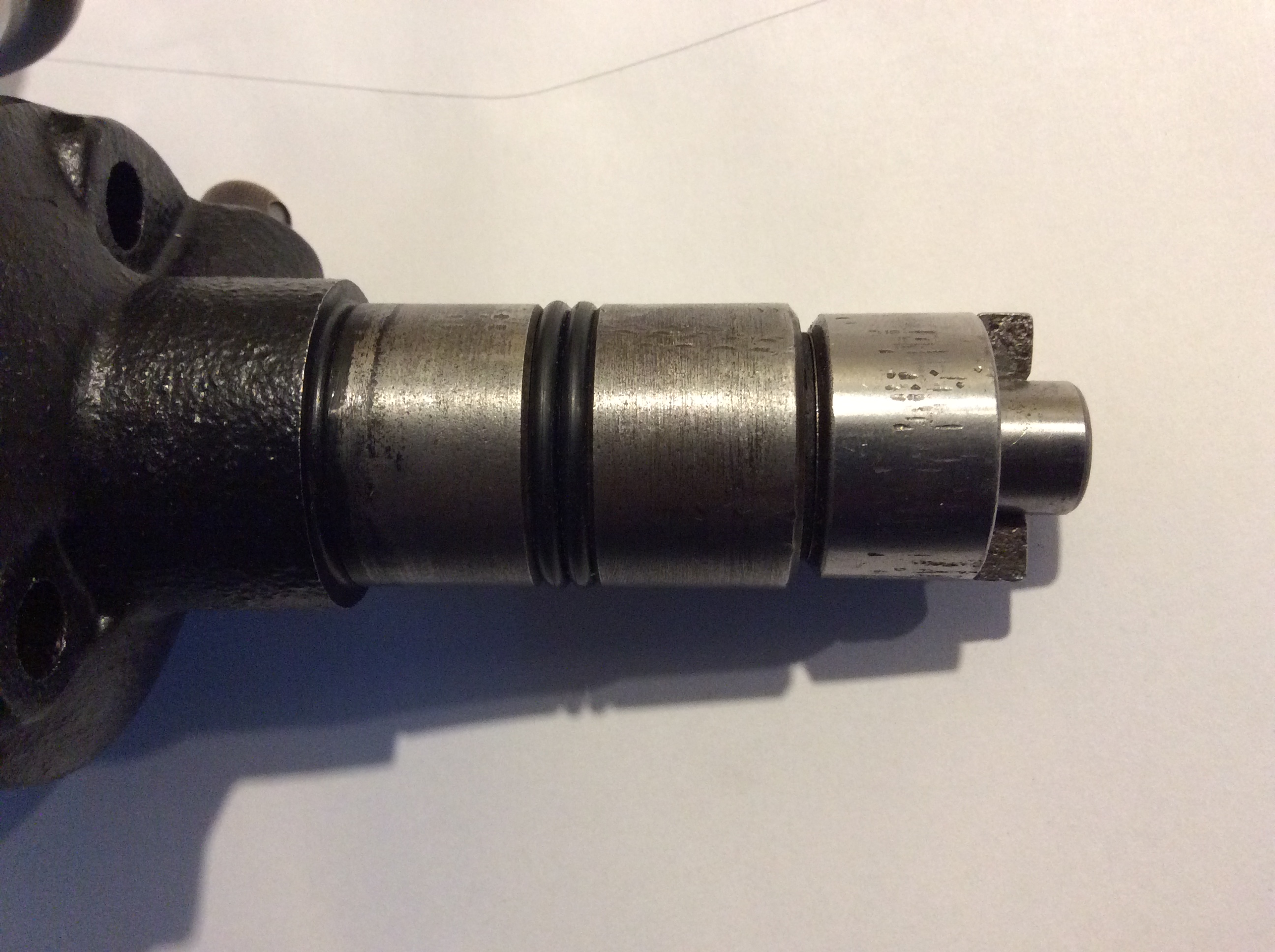

Det er sikkert mange som meg som irriterer seg over at fordeleren lekker olje opp langs stammen. Dvs. mellom fordeleren og blokka og så renner ned langs blokka på utsiden.
Simmeringen er ikke å få kjøpt, men en trofast bidragsyter fra Trøndelag har sendt meg et bra tips. De fleste har vel et O-ring sett fra for eks. Biltema. Trikset er å legge på to ringer for å fylle sporet. Det blir av erfaring potte tett.

Det var et godt tips. Må testes ved neste mulighet.
