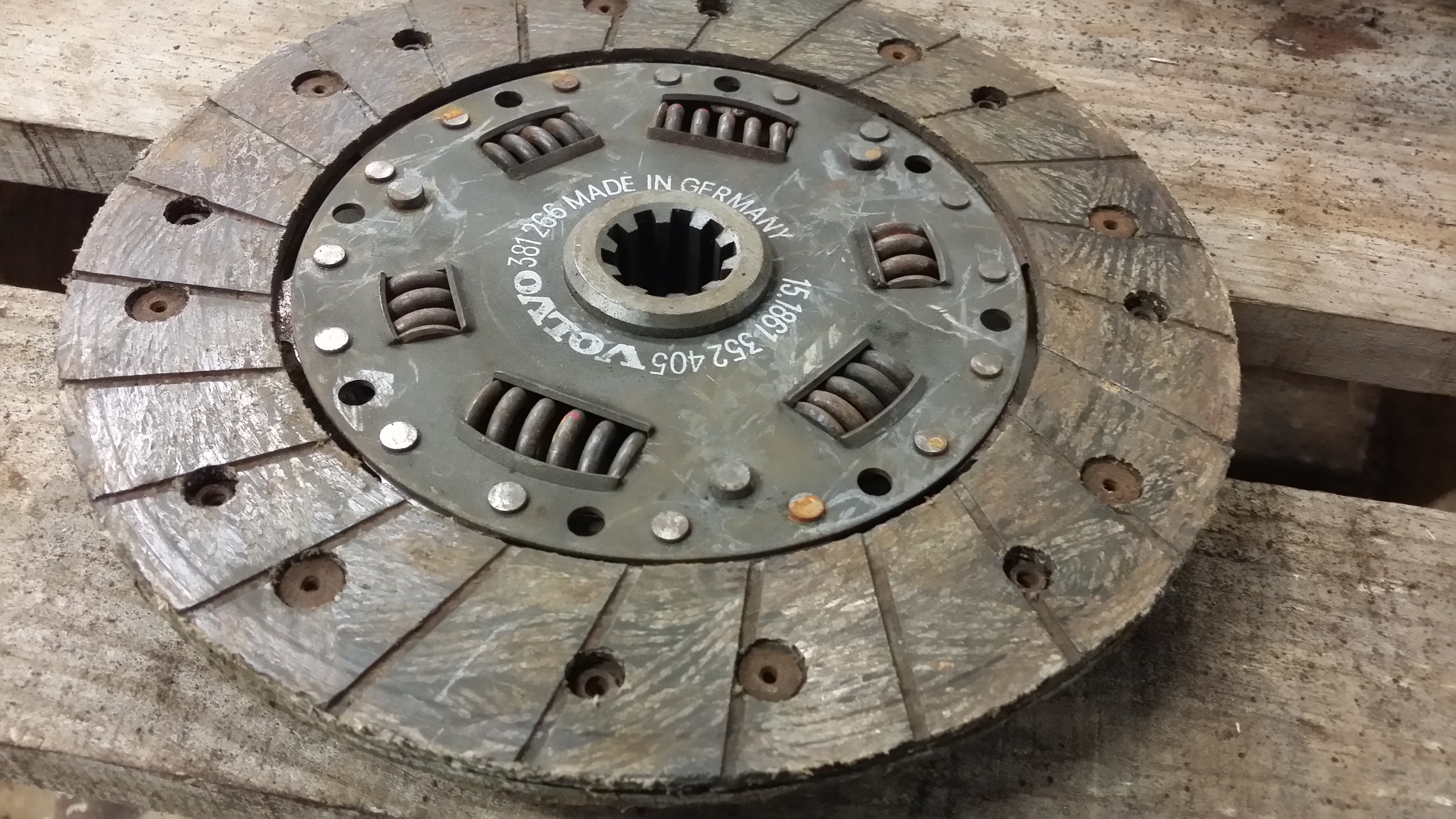

Nærbilde av clutch. Kommer kanskje ikke så godt fram på bildet, men lamellene begynner å bli slitt sett med mine øyne. Synes også det er en del antydninger til "korrosjon" på clutch/trykkplate...
Som ekstrainformasjon så har det ikke vært noen antydning til sluring på girene eller lignende så lenge jeg har hatt bilen.

Det kan se ut som det trengs en ny kløtsj.

Det karakteristiske med en slitt clutch er at den begynner å ta langt ute selv om justeringen er slakket langt tilbake.
Tror fint du har 40-50000 km igjen på den du har avhengig av hvor bratt det er der du bor og kjæresten. M4 kassa sliter mindre clutch enn den normale 3 trinns også. Legger ved bilde av halvslitt lamellplate. Som du ser langt igjen til naglene.
