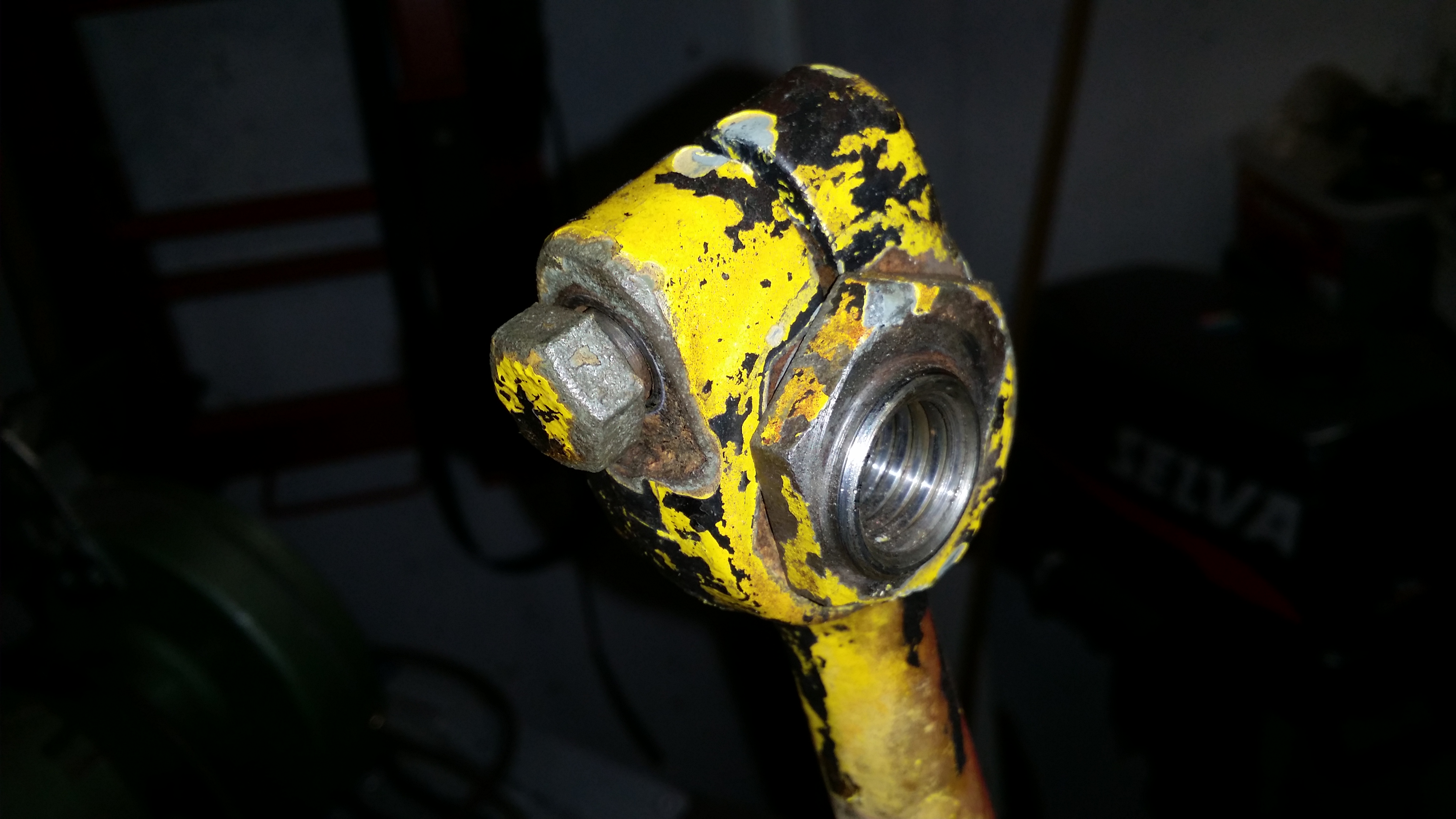

Holder på med samme som TS, hvilken mutter snakker du om her? Vist på bildet til TS?
Re: Øvre bærerarm
Mutter er vel kanskje litt feil. Øvre foring i spindelarmen har utvendig 6 kant. Denne er klemt fast av bolten på tvers øverst på spindelarmen. Dersom denne er løsnet er det lett å vri på foringen når en løsner bolten i øvre bærere. Var det en bedre forklaring eller må jeg gå i kjelleren og ta bilde av en? Har noen spindler klare for kingboltbytte så krever ikke veldig mye innsats :-).

Ingen problemer å demontere den store mutterforingen. Bare merk den slik den står, to kjørnemerker eller bilde for- og bakfra. Det er faktisk er fordel å få løsnet den for senere justering. Mye lettere nå å rense løsne og smøre når den er tilgjengelig. Nesten håpløst å justere når denne har sittet fast i samme stilling i x-antall år.
Jeg har laget med nøkkel for å justere denne når bilen står på bakken for å få riktig camber og caster.
Er den godt oppsmurt, går det å justere med en vannpumpetang.
Bolten som holder den på plass må helt ut for å få ut den store mutteren, ellers kan gjengene ødelegges.
Settes inn godt med fett ved montering.
Ved justering av forstilling må man gynge på bilen og rulle den litt fram og tilbake slik at ting kommer i normalposisjon, gjerne med en person i bilen.
Re: Øvre bærerarm
Hei Torbo2. Det jeg mener er at en ikke må røre denne utilsiktet. Ellers er det riktig det du sier. Jeg bruker ofte en skrutrekker som jeg slår lett ned i sprekken etter at klembolten er fjernet. Da er det lett å få den til å løsne om den har sittet i mange år.

Tilsvarende på nedre lenkearm... hvordan fjernes denne når den er fastrustet? Får ikke løsnet på den.
Er det nødvendig å bytte den? Innvendige gjenger og tilstanden ellers ser grei ut. Er det greit å bare bytte bolten og gummiforinger?
Om ikke mutteren er løsnet på....Kan en da gå utifra att hjulstillinga vil være lik etter bytte av bolt og gummiforinger?
Re: Øvre bærerarm
Nedre bærearm har ingen justering, så foringen kan sitte. Denne må som regel varmes for å løsne. Ikke nødvendig å fjerne den. Ikke den øvre helleristninger om det bare skal byttes gummi. Bare husk å få plassert den øvre riktig på tverrbolten. Dette har med hjulstillingen å gjøre. (I praksis selvretting)
