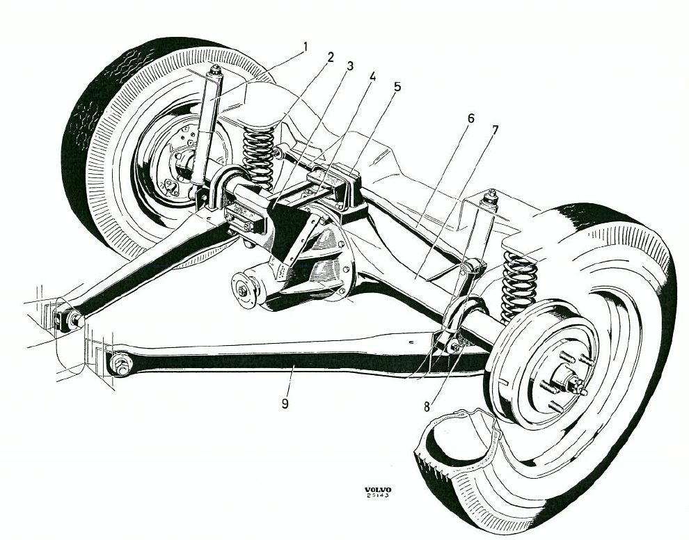

Hei, jeg håper noen her inne kan forklare meg hvor i all verden denne gummien skal stå på en 57mod pv. Jeg kjøpte den på Jørgenrud. Fant den under bakakseloppheng der. Image

Hei, det er oppheng til ENV bakaksel opp til 56 modell. Du har vel Spicer bakaksel, da trenger du det ikke.

Jeg har ENV bakaksel men kan ikke finne ut hvor den skal være. Hørte at den skal stå mellom bærearm og aksel men der er det jo store gummiforinger som går rundt hele akselen. Men tusen takk for svar :)
Re: Bakakseloppheng

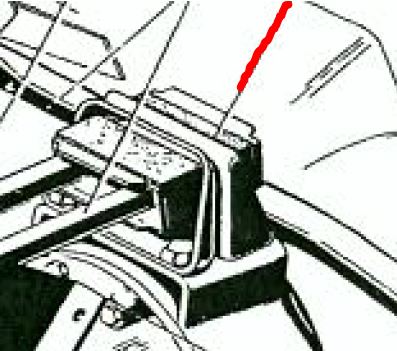

Jeg tror den skal være der 5-tallet peker.
Den heter "Gummikudde"
Re: Bakakseloppheng
Her er noe mer forstørret.
Den røde klussingen skal markere streken til 5-tallet, altså "Gummikudden".
Bakaksel ENV2.JPG (42.06 KiB) Viewed 12112 times

Om du har den type av oppheng trenger du ikke den delen, den er til de tidligere mod uten gummiring runt bakakselen
