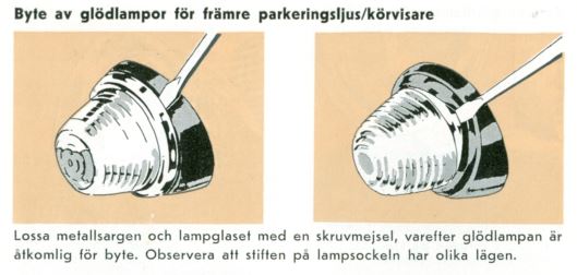

Hvorda får man av park/blinklys glasset forran på en Pv 544 ?
Har lest meg grønn må all litteratur jeg kommer over men finner ikke noe om det.

Her er oppskrift hentet fra min instruksjonsbok til bilen.
Vær forsiktig med brekkingen. Bruk gjerne litt WD40 eller Zalo som smøremiddel.
