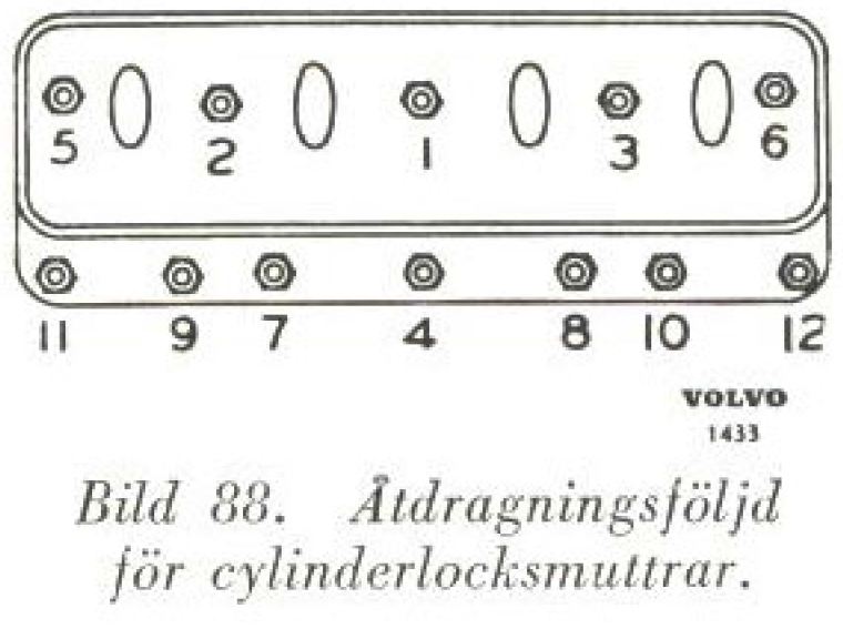

Re: Tilrekknings moment på topp b16
Her er forresten rekkefølgen på tiltrekkingen av mutterne:

Den er grei :) Takk for hjelp reodor57 :)
Takk for tegning 445 :)
Som sikkert 445 også er enig i:
Bare hyggelig å kunne hjelpe :-).

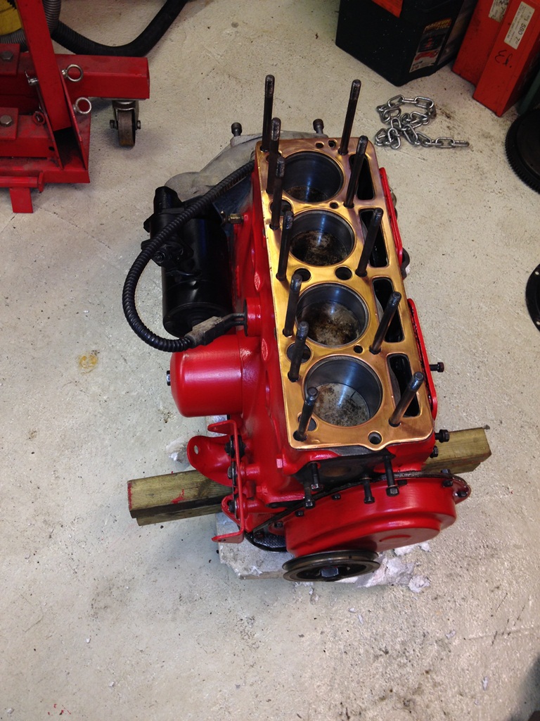

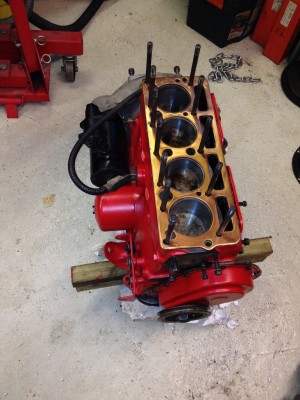

Hm.. Og toppakningen er lagt på riktig vei? Er mulig å legge den på feil vei. Hullene passer da nesten, men ikke oljehullet. Det kommer da på feil side. Dette kan sjekkes med å sende ned en "strikkepinne" i oljehullet opp til vippearmbryggen. Nest bakerste. Går pinnen bare ca 10cm ned er det tett. Toppen må da av og pakningen snus riktig. En kan ikke bare bore et hull da dette er forsterket for at oljen ikke skal spre seg i pakningen.
Her er et bilde av toppakning lagt riktig vei.
Du ser at det er ett lite hull på midten foran, og 2 bak.

Takk for de :) har skrud sunt i dag, å sannelig var pakningen snudd fil vei så no har e skrudd samen å fått startet å alt ser korrekt ut bra oljetrykk vart de å no hehe :)
no skall e eterskruve toppen å fin gjustere ventilene så blir alt bra :) så da e de for håpentligvis bare å kjøre
