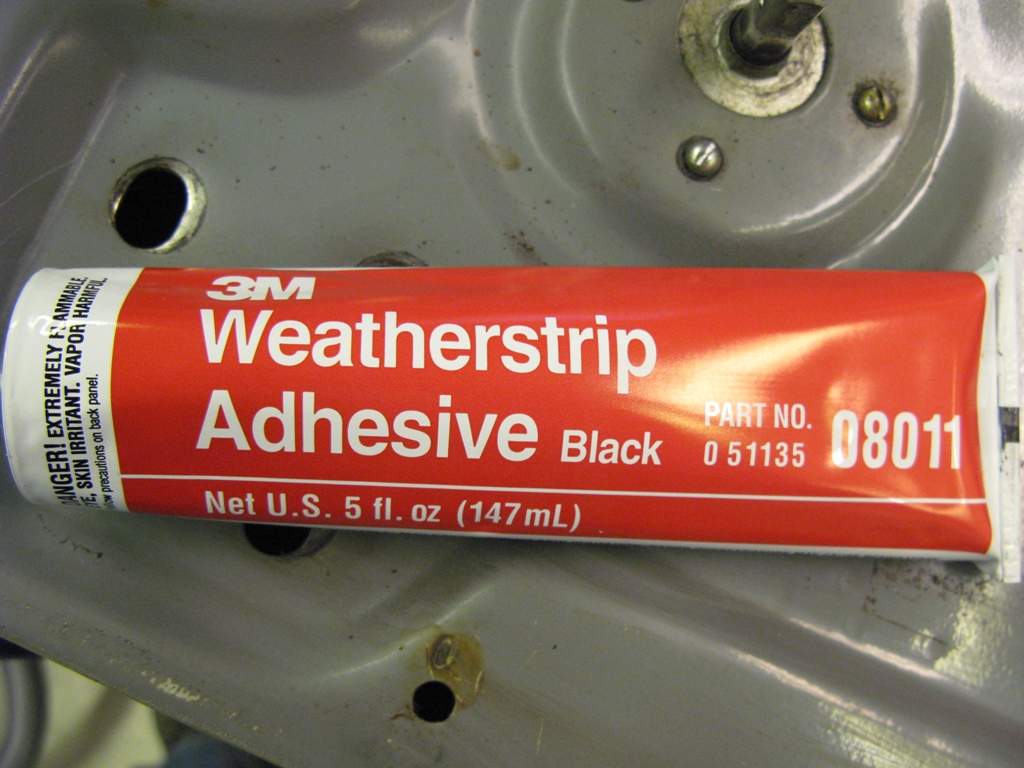

Reodor57 wrote:Har du husket å lime de til døra? Hjelper ikke bare å klemme de fast. De må limes med spesiallimet som er til formålet. Eneste limet som er sterkt nok til å overvinne friksjonen slik at lista følger døra og ikke henger igjen.
Her er bilde av limet jeg brukte:

Lista er lagt i kanalen. I tillegg er den limt langs hengselsiden. Jeg har brukt limet som jeg kjøpte med lista til bagasjerommet, det limet som VP-autoparts anbefalte og leverte. Problemet er at den ikke ligger flat, men står rett ut og ikke legger seg mellom dør og karosseri, men like gjerne bretter seg feil vei. Jeg har lagt en ledningstråd bak lista, lukket døra nesten helt igjen, så trukket ut tråden som da har lagt lista riktig, så trykket døra helt igjen. Sånn står den og godgjør seg i solvarmen nå, så får vi se hvordan det går. Takk for gode tips.
