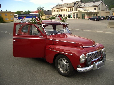

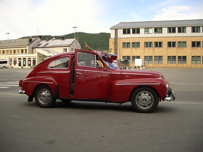

Så har endelig drømmen om en PV gått i oppfyllelse!
Kom over en strøken 64 modell PV Sport her i distriktet i sommer, så da måtte jeg bare slå til!
Har tatt noen få bilder av vidunderet, men det blir fler når været bedrer seg! (PS! En må være PÅLOGGET for å kunne se alle bildene!)

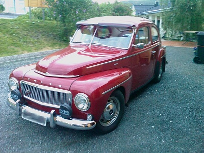

Litt mer bilder!

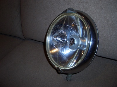

Er ute etter ei slik lykt.... hvis noen har ei liggende som de vil selge, så blir jeg glad! :lol:
