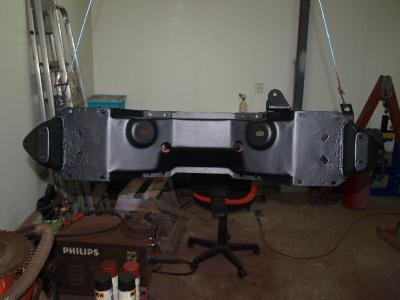

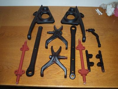

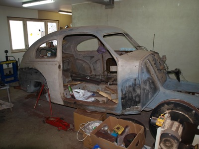

Hei alle sammen. Jeg skal renovere min Pv 444LS 1957 mod. Tenkte jeg skulle legge ut bilder etter hvert som det skrider frem. Kan jo begynne med bilder av forstillingen.
- Attachments

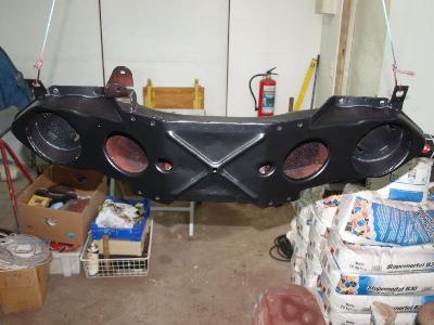

- Bærebroen ferdig
- 031.jpg (15.29 KiB) Viewed 14916 times
- Bærebroen under lakkering
- 030.jpg (21.89 KiB) Viewed 14916 times
- Delene sandblåst og lakkert
- 029.jpg (21.61 KiB) Viewed 14916 times

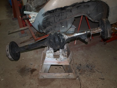

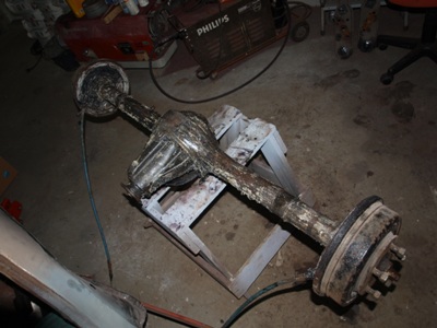

Hei, Jeg har hatt en dag i verkstedet, og vil dele noen bilder fra arbeidet der.
- Attachments
- Malingen snart borte.JPG (51.81 KiB) Viewed 14865 times
- Malingsfjerner på bakaksel.JPG (52.23 KiB) Viewed 14865 times
- Mye arbeid her.JPG (52.35 KiB) Viewed 14865 times
- Pv`n under arbeid.JPG (52.77 KiB) Viewed 14865 times

Dette ser alvorlig bra ut! Bruker du vanlig malingsfjerner og skrape på kakakslingen, eller er det sterkere saker?
Blir bilen helt nedplukket? Bit for bit?

Re: Total oppussing Pv 444Ls 1957
Imponerende! Har du støtt på noen overraskelser underveis?

Overraskelser er det jo hele tiden med gamle biler, men ikke større enn at det går ann og gjøre noe med
Jeg bruker malingsfjerner fra Biltema, den virker veldig bra. Løser opp både lakk og grunning, så er det bare å skrape av klart for kalkblåsing.
Jeg kjøpte bilen nesten nedplukket, så det blir nok en utfordring når den skal sammen igjen. det er vel en del av hobbyen det også
Jeg har laget meg en "snurre" så det skulle bli litt enklere og holde på under bilen. Den har jeg ikke angret på at jeg laget, veldig fin å ha når man ikke er noe reser på å sveise oppover.

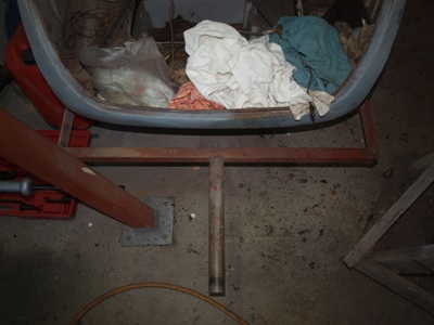

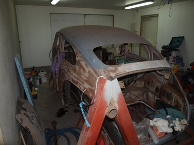

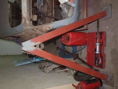

Jeg har tatt bilde av "snurren" slik at du kan se hvordan den er.
Den er veldig enkel men funker bra. Jeg har sveiset sammen 2 stk fikantprofiler til et A stativ samt en gaffel som jeg har skrudd fast i bilen.

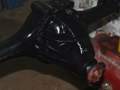

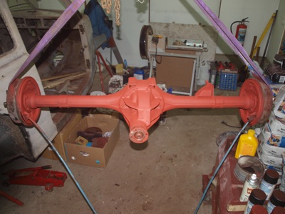

Legger ut bilder av arbeidet som er utført i dag også.

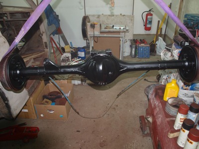

- Attachments
- Klokke på bakaksel.JPG (41.63 KiB) Viewed 14787 times
- Bakaksel ferdig lakkert.JPG (51.52 KiB) Viewed 14787 times
- Primet bakaksel klar for lakkering.JPG (58.3 KiB) Viewed 14787 times
- Gaffelen til snurren.JPG (47.41 KiB) Viewed 14787 times
- Snurren.JPG (52.21 KiB) Viewed 14787 times

Meget interessant. Hvordan fester du gaffelen i bilen?RB wrote:Jeg har tatt bilde av "snurren" slik at du kan se hvordan den er.

Nydelig finish! Hvilken type lakk bruker du?RB wrote:Legger ut bilder av arbeidet som er utført i dag også.
Jeg har skrudd den fast i støtfangerfestene på siden.
Jeg bruker motorlakken til Biltema den tåler olje og varme så det håper jeg holder.
Den flyter veldig fint ut , det blir emaljefinish på den.

Hvordan blir det med balansen når du snurrer rundt?RB wrote:Jeg har skrudd den fast i støtfangerfestene på siden.
Er det fare for at bilen plutselig snurrer videre av seg selv, eller har du funnet et bra balansepunkt?
