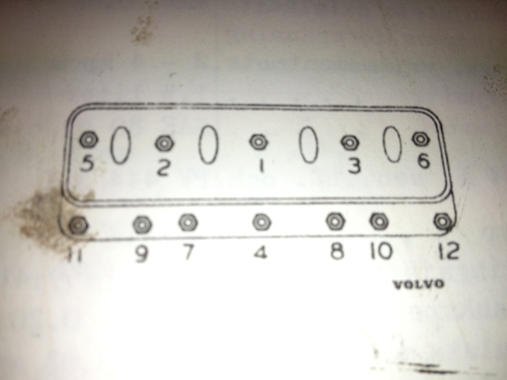

Hei, er det noen som vet momentet på mutterne til toppen på 1957 B-16 motor?
Mvh. Kurt. Dale
Re: Moment til råder på veiv for PV 1957
I verkstedhåndboken står det: Topplocksmuttrar 7-8 kg.
Husk å dra til litt og litt på hver bolt etter mønsteret nedenfor.
Det er sikkert smart å starte med f.eks 2 kilo på alle, og deretter øke litt og litt.
