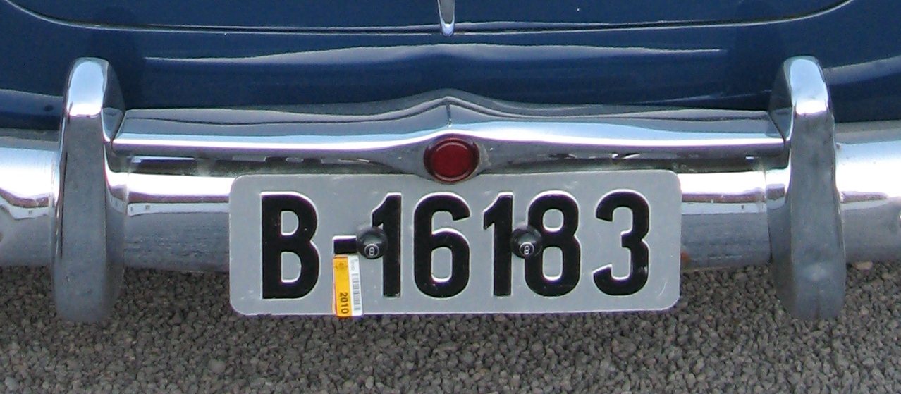

Hei jeg driver og pusser opp en 57 mod,skiltlyset bak er det et rødt rundt lys. hvordan er det dette egentlig skal festes? er det noen form for for låseklips som skal være der. kjemeglad hvis noen kan hjelpe meg med dette. eventuelt et bilde av hvordan det dere setter fast glasset med ser ut. :wink:

Dette lyset sitter vel i en tverrstang mellom støtfangerhornene?
Eller er det et ekstrautstyr som "alle" har?

Fant et bilde også:
Re: Skiltlys 57 mod
Hvis det er en overligger som vist på bildet fra 445, Mener det er et metallklips på baksiden, med omkrets litt trangere enn glasset.

hei
Jeg har bare brukt en tynn O-ring i sporet (Strikk for den sakens skyld ) og klar silikon. Sikkert litt juks, men det sitter ihvertfall. Skal jo ikke av igjen så poenget er bare å få det til å henge på plass. Selve pæreholder med glass sitter jo på støtfangeren bak. Har bare brukt klar silikon på volvobokstavene også hehe. Da skrangler de ikke og gnager ikke på lakken.

ja var dette lyset jeg mente, da bruker jeg silikon jeg også. :D hvis jeg ikke kommer over et riktig klipps som skal sitte der ved en tilfeldighet da. Si gjerne fra hvis det er noen som har et ekstra liggende. Ellers til dere som har svart på spørsmålet mitt, sier jeg tusen takk for informasjon. Moro at det er så raske og greie svar på forumet,merker jeg har blitt mer ivrig selv på disse sidene nå.DETTE ER TOPP :D
