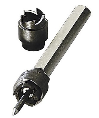

http://www.biltema.no/no/Verktoy/Skjare ... olt-20203/
Jeg kjøpte en, og den holdt en stund. Absolutt verdt pengene.

Den var ikke verst! Litt tykkere også, om det kan være none fordel? De fleste sveiser vel igjen som ny innfesting uansett...
Kanskje 7 mm ville vært et godt komprosmiss men det er vel ikke å få tak i?

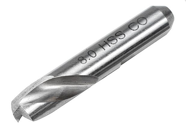

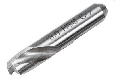

Legger inn bilder av dem også:
Re: Fjerne sveisepunkter skånsomt
Den sistnevnte er vel en litt mer proffvariant, men det ser ut til at de ikke tar alt mot midten, og da blir det litt meisling. Men jeg har ikke prøvd den, så jeg kan ikke si noen bombastisk. De helt proffe mener jeg tar alt mellom spissen og ytterst?
Den Bt.-saken tar vel også vel mye, da den er 9 mm. Seks er jo nok, men da skal mar treffe godt i midten av sveiseskjøten.
Ellers så går det jo med en vanlig bor også, men det har lett for å gå rett igjennom flere plater. Jeg preier å bruke vanlig bor med lav hastighet, og stoppe litt før og sjekke. Det er jo ikke så lett å se hvor langt den går inn..
Vell, vell, da har vi i alle fall mange muligheter....
