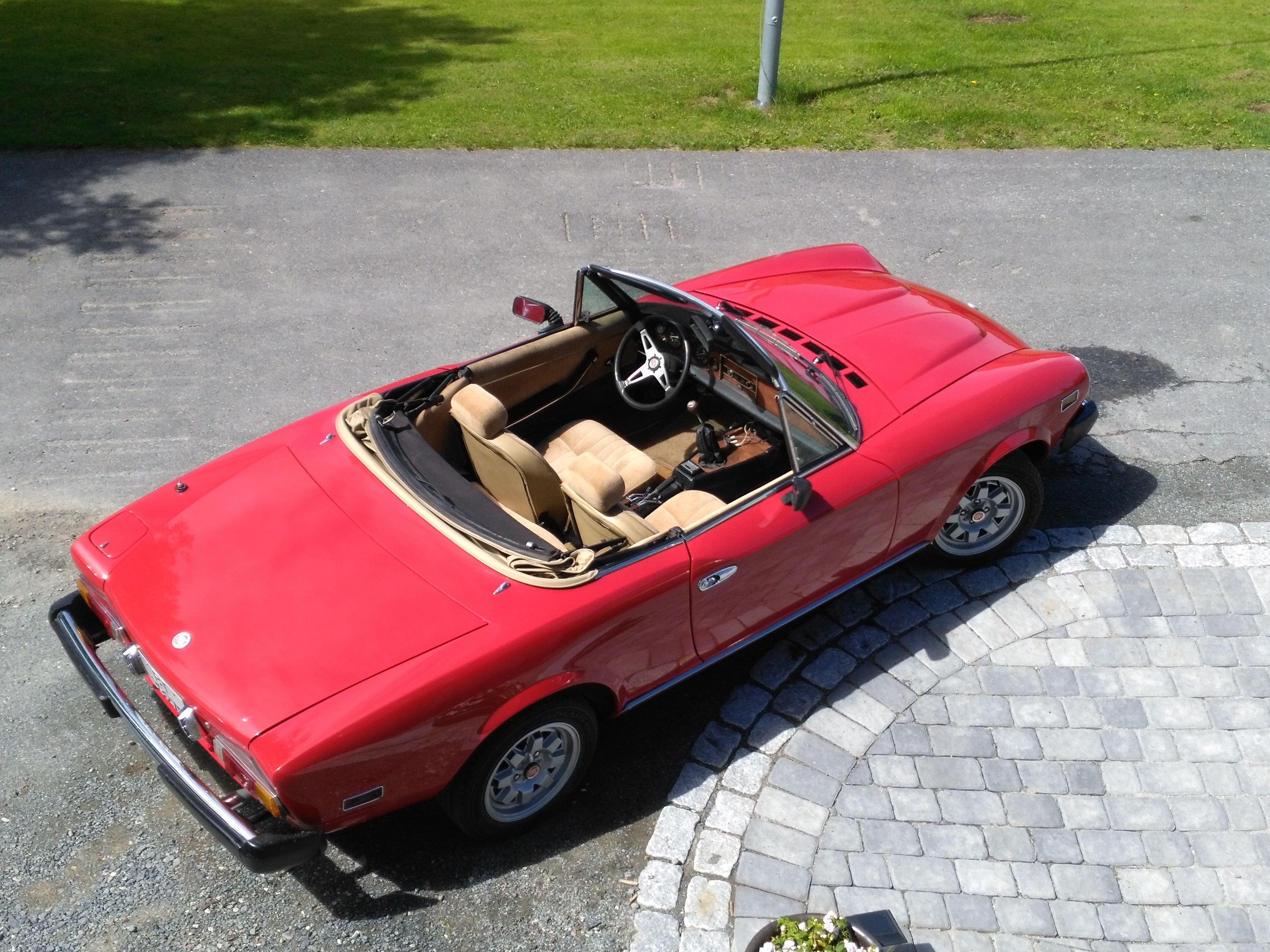

Uansett i dag er det endelig kabriolet vær, så da blir duetten og PVn stående inne.
Herlig!Reodor57 wrote:PVn går bedre og bedre, men trimkam og tre trinns kasse er dårlig kombinasjon da bunndraget på trimkammen er dårlig i forhold til standard kam.
Jepp. Amerikansk utgave tatt inn fra Arizona for 7 år siden av meg. Fordelen er at det er stoff interiør, noe som også er en ulempe... Men, den går ihvertfall nå bra etter diverse runder med USA utstyret samt forgasser, og er godkjent som bevaringsverdig uten mangel. Hvorfor bruke 7 år? Flytting, husbygging, oppussing av to biler i mellomtiden har gjort at den ble satt på vent..
Bedre sent enn aldri, er det ikke det man sier?
