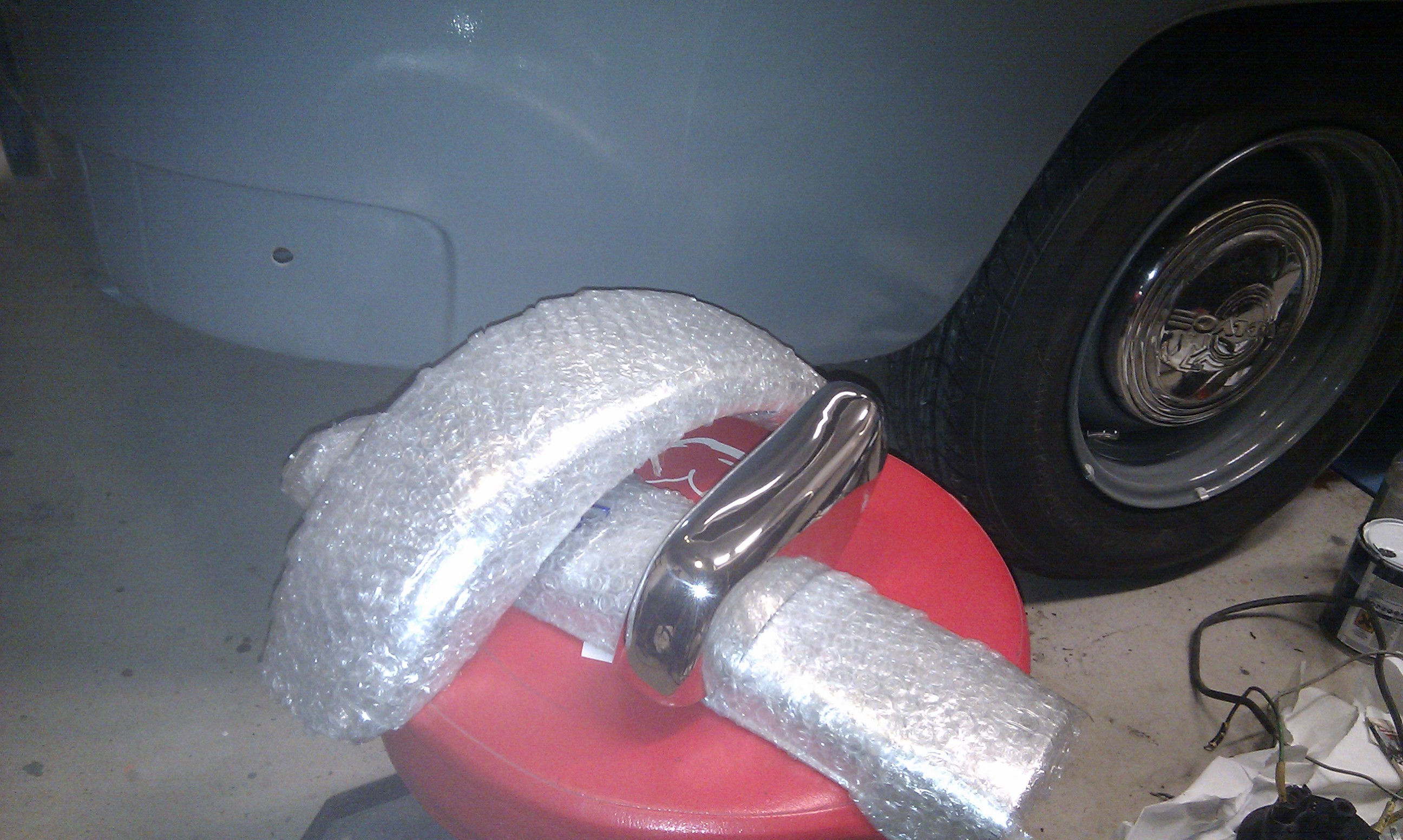

Rustfrie støtfangere
Har flere på lager som nye øyne i form av sealed beam lamper og mange andre ting. Synes bilen får gaver hele tiden jeg...
