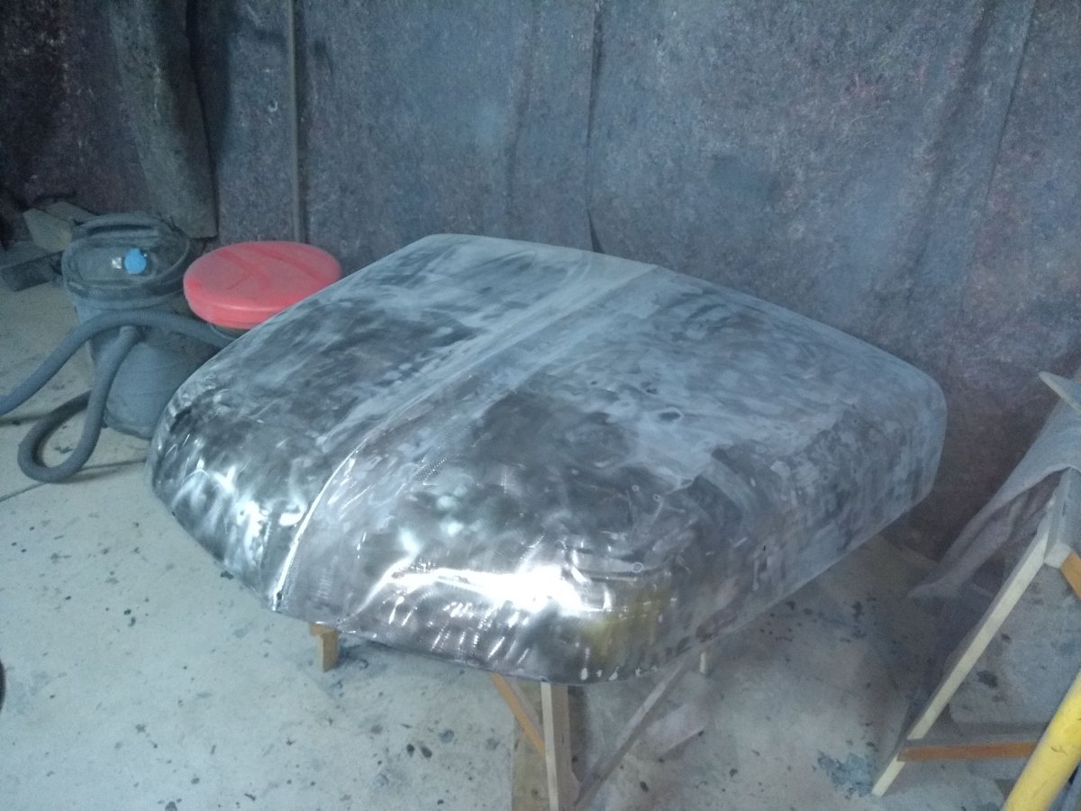

Jeg ser at dysa er noe slitt etter ca 60 kg sand, men ikke verre enn at den holder en stund ennå. Skal høre med Kärcher hva det koster med reservedyse.
Ellers er panseret slipt ned, det er litt rust i bakre hjørner, men ikke værre enn at det enkelt lar seg reparere.

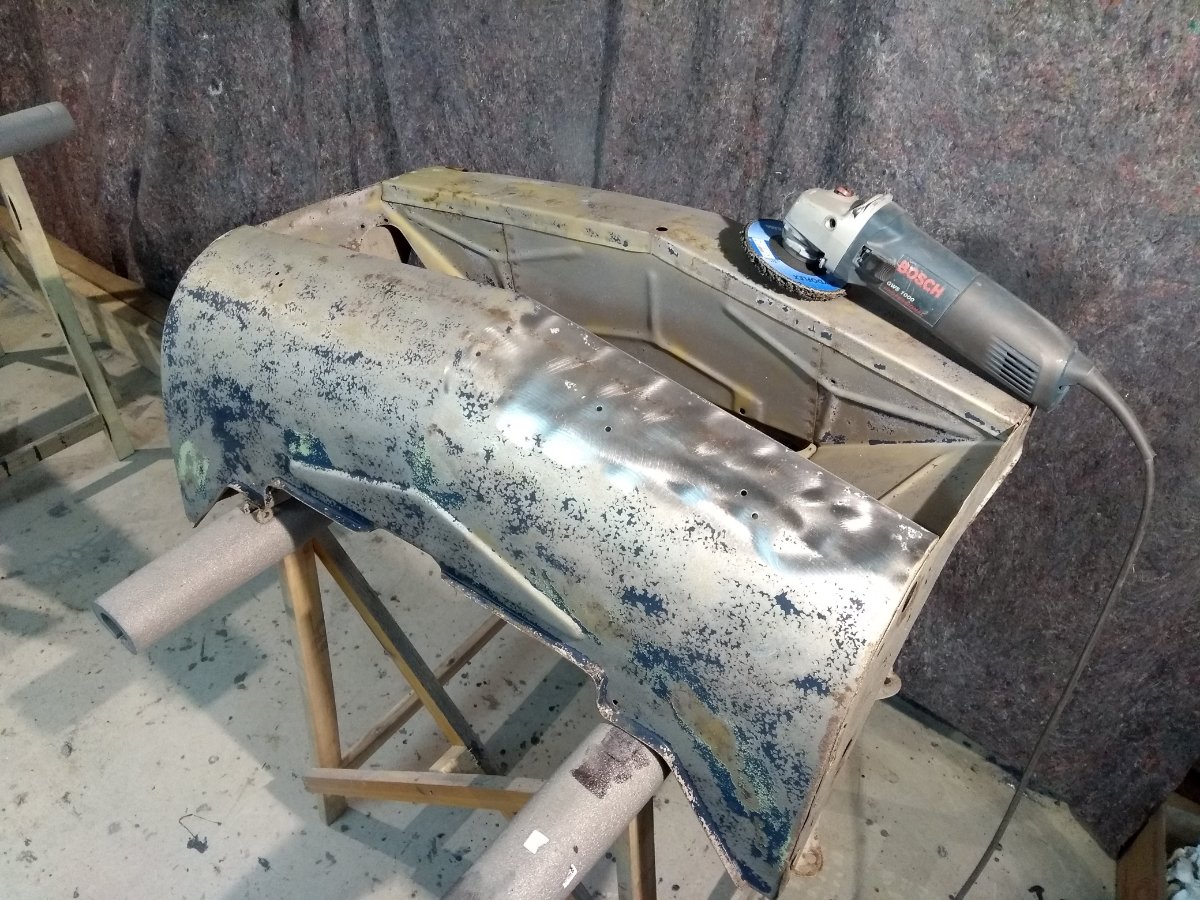

Da ble det litt utearbeid i finværet (dvs at det ikke regner). I dag var det frontstykket som fikk en omgang med sandvaskeren fra Kärcher. Denne fungerer ganske bra, men det går jo mye sand. Valgte derfor å la noe av lakken være igen siden jeg allikevel må slipe etterpå.
Det var bare overflaterust og noen bulker nederst slik at jobben på denne blir ikke så komplisert. Sliper med grovrengjøre fra Biltema på vinkelsliperen på de store flatene, men den blir litt fort oppbrukt. Er det noen som vet om et bedre alternativ?
Fronten var forbausende bra og her blr det Owatrolblanding på baksiden og 2K på utsiden.
Grovrenghlringsskiver må kjøpes på f.eks Wurth for å holde. Ellers har jeg god erfaring mes stålbørste på vinkelsliperen. Gjerne en kantbørste og ikke en kopp. Lakk og dritt forsvinner som dugg for solen selv med lett berøring av arbeidsstykket. Gjelder å ikke varme stålet.
Grovrengjører fra Biltema, med stor diameter, og som passer til drill er en god løsning.
Må brukes godt fordelt over platen, da det blir varmgang under, og lakken under panser f.eks. kan koke.
Fikk dette anbefalt av en faglærer på Rud videregående skole.
De holder lengre, men man må regne med noen skiver på et større prosjekt.

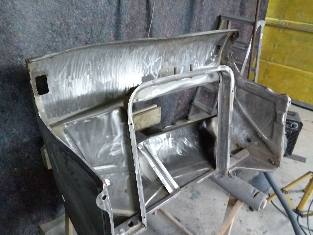

Siffen wrote:Rundt lås og håndtak er det en liten forhøyning som selvfølgelig var trykket inn og denne var litt vanskelig å se hvordan den egentlig har vært. Har to andre luker, men de har samme skade.
Er det noen som har et bilde av hvordan dette området ser ut?
Kan disse bildene brukes? Riktig nok fra en 444.
Siffen
Posts: 173
Joined: Sat 04 Feb 2017 23:22
Location: Bergen
Post by Siffen »
G.Larson wrote:Kan disse bildene brukes? Riktig nok fra en 444.
Ja, jeg vil tro at det er det samme. Det ser ut til at forhøyningen med låsen går ned til null ved håndtaket, stemmer det?
Siffen wrote: stemmer det?
Ja, det stemmer ganske bra. Kan se om jeg får til noen bedre bilder i morgen.

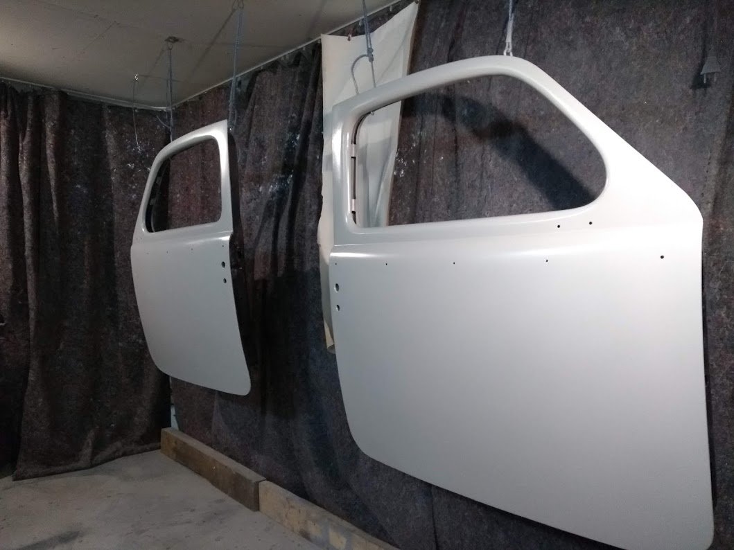

Da var det en ny milepel idag, fikk sprøytet dørene med 2K grunning.
Har ikke perfekte forhold for sprøyting ennå, men har etterhvert tenkt å lage "lakkboks" av plastfolie.
Får du til avtrekk nede og tilluft nede svimer du ikke av heller. Husk at en må ha noe tungt i bunnen når du henger opp folien så den ikke trekker inn i "boksen".
Siffen
Posts: 173
Location: Bergen
Post by Siffen »
Reodor57 wrote:Får du til avtrekk nede og tilluft nede svimer du ikke av heller. Husk at en må ha noe tungt i bunnen når du henger opp folien så den ikke trekker inn i "boksen".
Mulig jeg lager noen rammer av lekter til "lakkboksen" slik at det blir litt stabilt, men tenker å vente med det til jeg er klar for sprøyting av lakk.

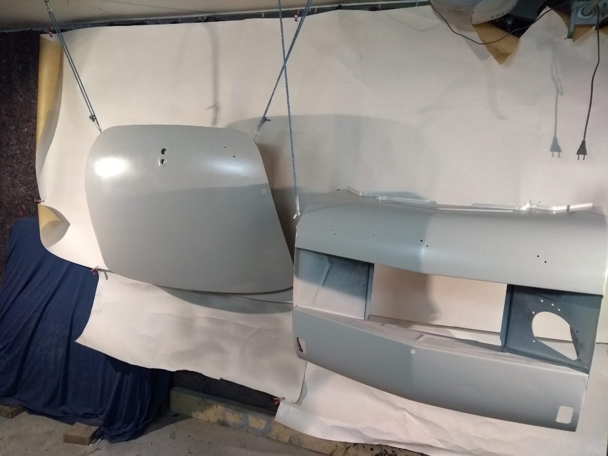

Har grunnet bagasjeromslokket og fronten..

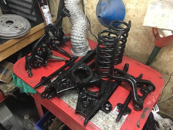

Litt flere forstillingsdeler er malt.
Volvo PV_214.jpg (88.46 KiB) Viewed 10914 times
