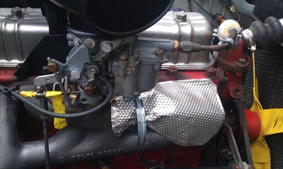

Her er et bilde av prototypen som sitter på manifolden nå. Den er stygg men virker :D Den er laget av bunnen av innpakningen til en stekt kylling. Jeg målte temperaturen i overflaten på flottørhuset til 33 grader (temperaturen gikk fra 30 idet jeg skrudde av motoren og opp til 33 som var høyeste målte verdi i løpet av ca 5-6 min) Manifolden, bare noen cm under flottørhuset, var >90 grader. Må samle litt erfaringsdata først, men så langt virker det lovende. Har aldri fått start så lett med varm motor.

Hei. Har sett et slikt skjold som reodor snakker om her, på et volvo treff i Sverige på en b16. Han hadde lagd den selv i stål noen cm på 3 sider å lengre ut foran. Som et lite brett. Satt mellom forgasser og manifold. Dessverre ingen bilder av den, bare i hodet. Hehe. 0, 9 mm plate ca var den lagd i.
Re: 445 1957 "Skrotbilen"
Erfaringen er at på varme dager blir forgasseren temmelig varm, og det lukter en del bensin når en stopper bilen. Tror jeg skal få laget meg en slik plate jeg. Har litt rustfri stålplate liggende så skal få testet dette tenker jeg :-). Blir litt knot med gassoverføringen til PVn da denne kommer nedenfra, mens Duetten er litt nyere og har en annen gassoverføring som ligger høyt. Takker for ideen :-).

Det er absolutt ikke vanskelig, best er det at legge en bakkelittskive under brettet. Skal sende et bilde.
Ser den med bakelittskive, men det innfører et nytt lekksajepunkt akkurat som selve plata gjør.. Når resultatet ble så godt bare med "kyllingblikk" er det ikke sikkert at det er veldig nødvendig... Og pinneboltene begynner vel også å bli relativt korte.. Det aller beste er å ha forgasseren i kjøleskapet tenker jeg hehe :-). Fleip til side man er da seriøs. Tror at det normalt vil være mer enn tilstrekkelig med bare plate, da det er strålevarmen som er værst her.

Var en slik som på bildet han hadde lagd seg. Noe midre var hans men. Det er jo valg fritt. Pluss at han hadde hammret/banket spor/renner, så den så litt mer orginal ut. Om det har noe betydning.
