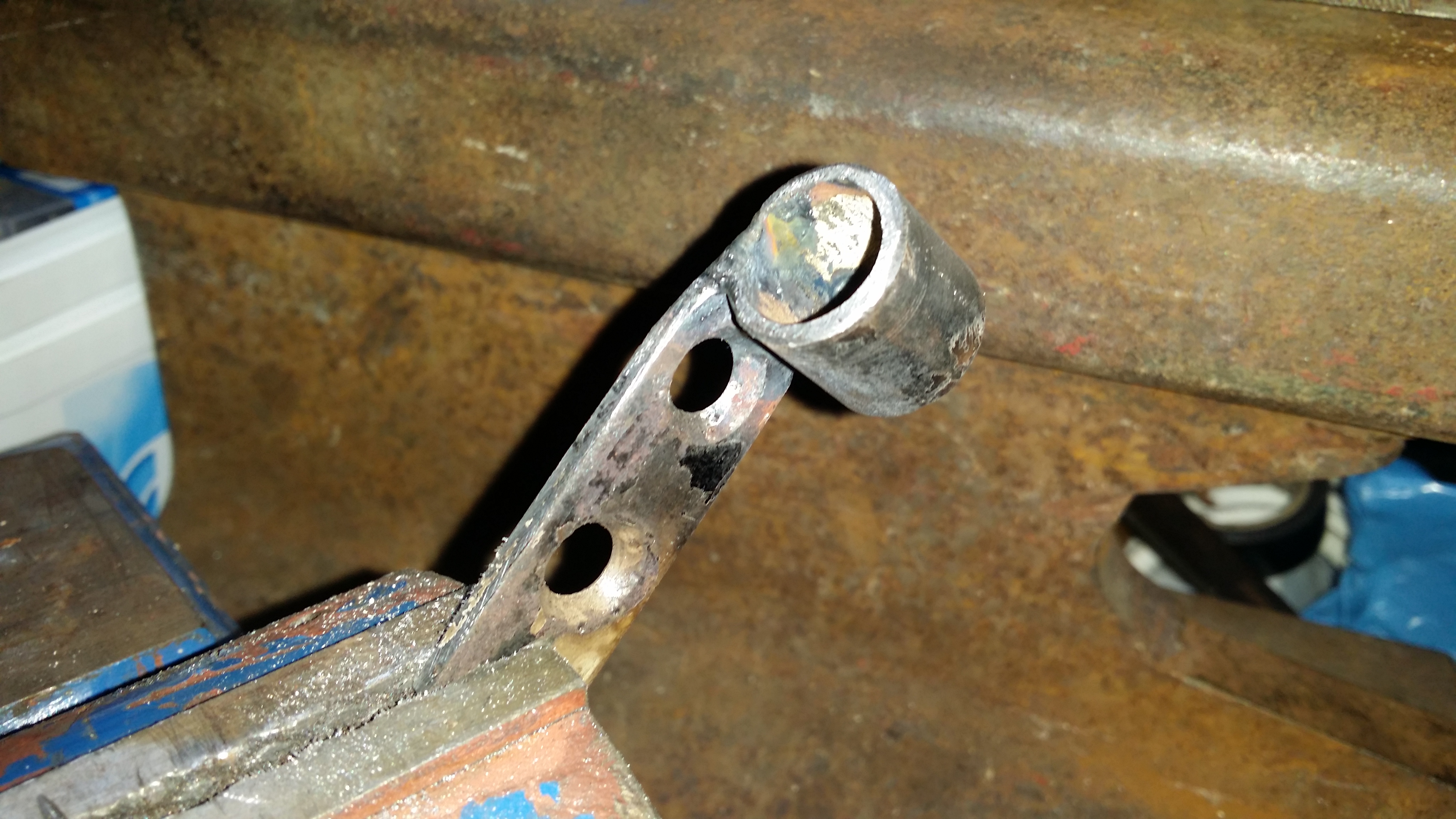

Så til dagens spørsmål: Hvor sitter delen på bildet på en Duett?

Jeg plasserer ikke den delen i farta. Ikke mange steder på bilen det er skruehoder av den typen. Tydeligvis viktig at resultatet skal bli flatt. Det ser ut som et hengsel, men er nok mer som en brakett. Må nok tenke litt til.

Delen er hentet fra interiøret. Ikke et henge men en braket. Men hvor sitter den? Lar deg gruble litt til.
Reodor57 wrote:Delen er hentet fra interiøret. Ikke et henge men en braket. Men hvor sitter den? Lar deg gruble litt til.
Jeg kan i farten ikke si at jeg har en tilsvarende i min bil. Du har jo Duett og jeg Skapvogn, så det kan kanskje være noe som har med baksetene å gjøre?
Jepp det er riktig. Den sitter på hver side av bakseteryggen på toppen. Den kommer i bruk når jeg vipper frem bakseteputen og legger ned ryggen. Bakseteputens festemakanisme for å si det sånn har to spisser som da peker oppover og ringen passer da over denne og lager et stabilt feste.
