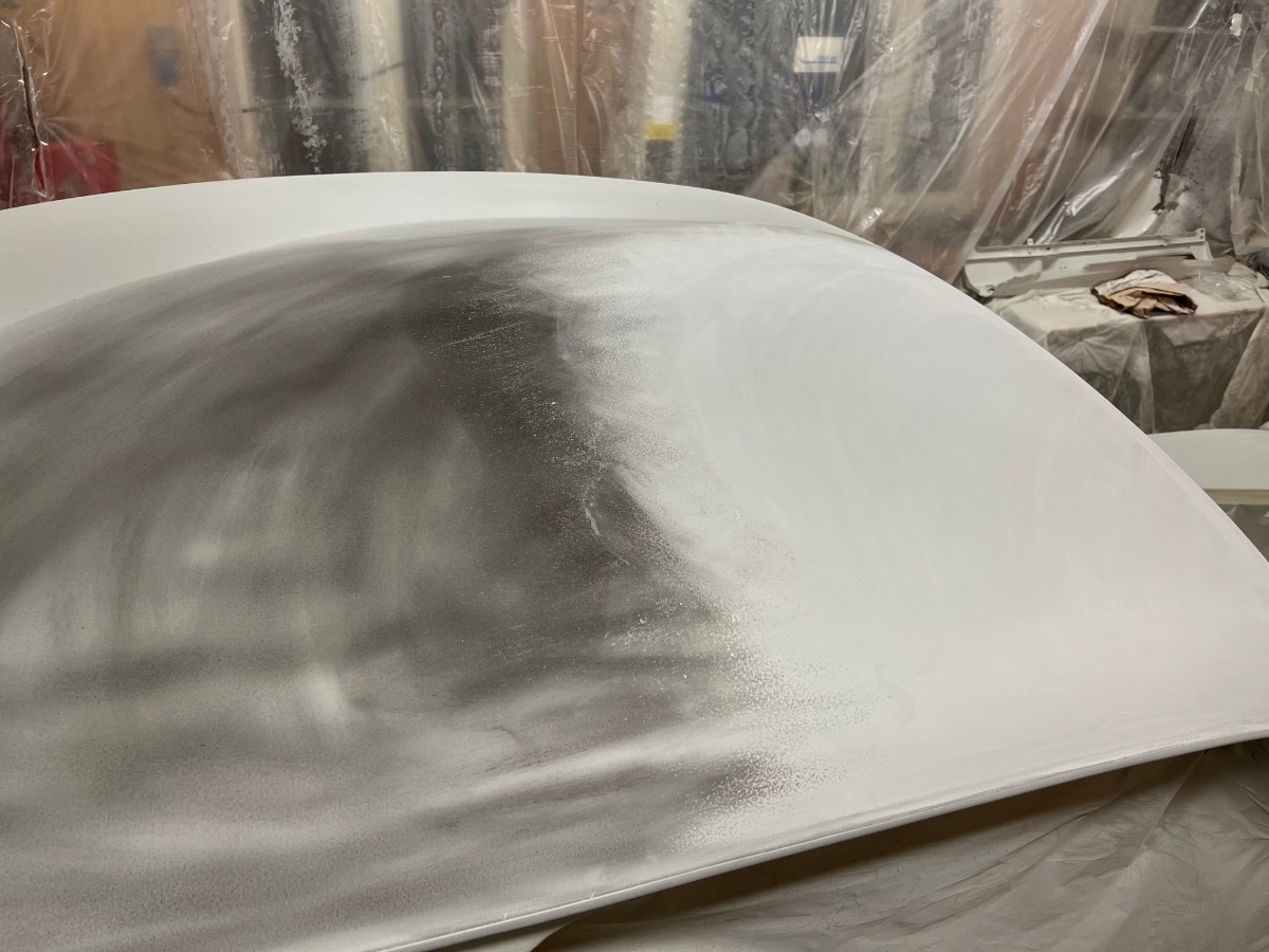

Ja, nå blir det å pusse med 320, 400 og 500. Om jeg går gjennom fyller må jeg flekke der på nytt. Men har lagt godt på så håper det meste kan pusses ferdig. Kjøpte noe kontrastpulver som visstnok skal vise eventuelle feil og hvor det er pusset. Blir spennende å prøve. Håpet på lakk i jula, men tror det blir på nyåret i stedet 🙂

Det var jammen greit med kontrastpulver for å se hvor det er pusset. Så slipper jeg å få helligdager eller å pusse for mye.
Kan du forklare hvordan dette pulveret brukes? Høres veldig nyttig ut.

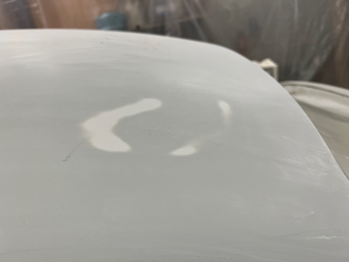

Det strykes over området med en slags svamp. Så legger det seg i alle ujevnheter. Så etter hvert som en kommer dypt nok ned i fylleren pusses det bort. Og om det ikke går bort må en justere med mer fyller, kanskje i kombinasjon med sparkel. Slik som her på bildet. Jeg pusset gjennom fyller og ned i grunningen. Fremdeles var det søkk i midten. Så det godt med pulveret. Her må jeg sparkle tynt og ta på fyller igjen. Skulle nok stoppet slipingen før, men håpet det jevnet seg.
Dette ser jo veldig smart ut. Må dette pulveret fjernes på noen spesiell måte før neste lag lakk påføres - eller klarer det seg med vanlig silikonfjerner?

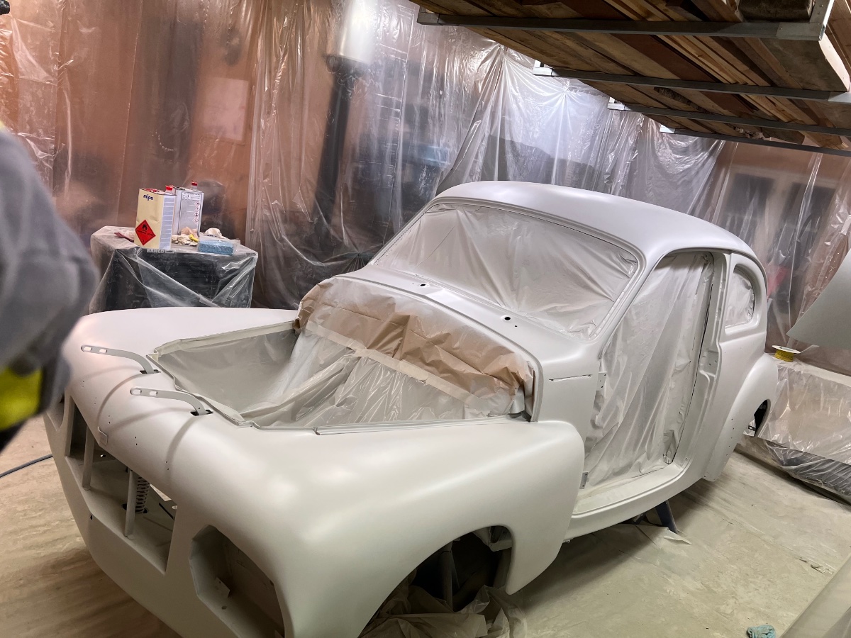

Ble omsider ferdig med pussingen i helgen. Da er karosseri, dashbord og bakluke klar for lakk. Må rydde og dekke litt. Nå er det bare støv alt som er.
Varmer opp med bakside av koffertlokket og nedi motorrommet først. Jeg kjenner jeg er redd for å kløne alt til med lakkeringen nå…. 😳😅
Godt å høre at det går fremover! Misunner deg ikke jobben med å fjerne alt støvet. Den jobben kan ikke gjøres grundig nok. Lykke til!

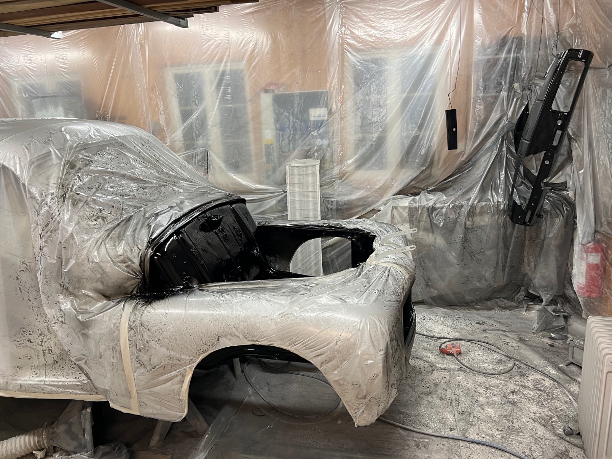

Da var motorrommet og litt smådeler tatt. Mye krinkler og kroker, men ble ikke så verst.
Neste blir å maskere rommet opp på nytt før bilen tas utvendig 🙂
Det er nå sannhetens time(r) kommer om grunnarbeidet er gjort godt nok.
Tenker det blir supert! Tvi tvi!

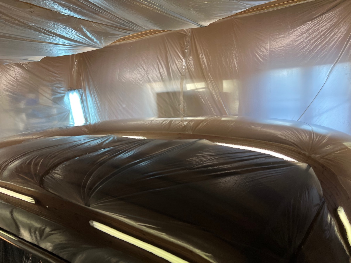

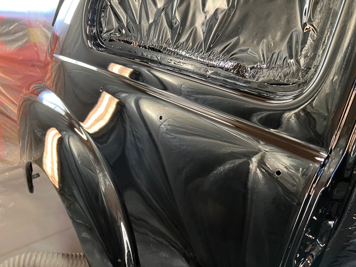

Har troen på at det blir bra om jeg greier å håndtere sprøyta 😅 Kjedelig med renn eller appelsinhud. Den skal jo ikke på utstilling, men når en har hatt så mange timer med grunnarbeid er det kjedelig å spolere på slutten.
Flere bilder kommer etter hvert 🙂

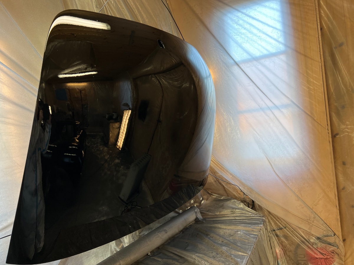

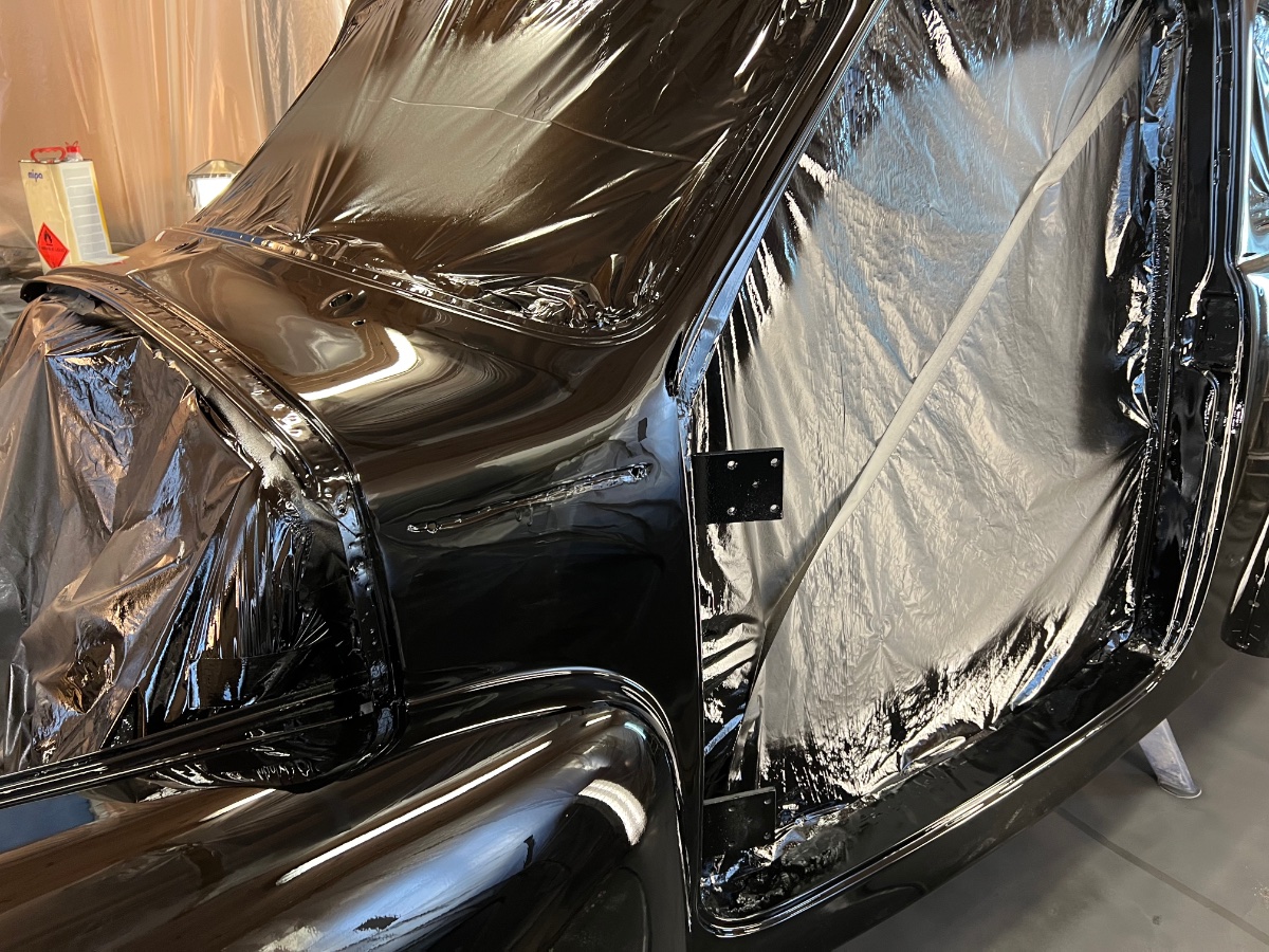

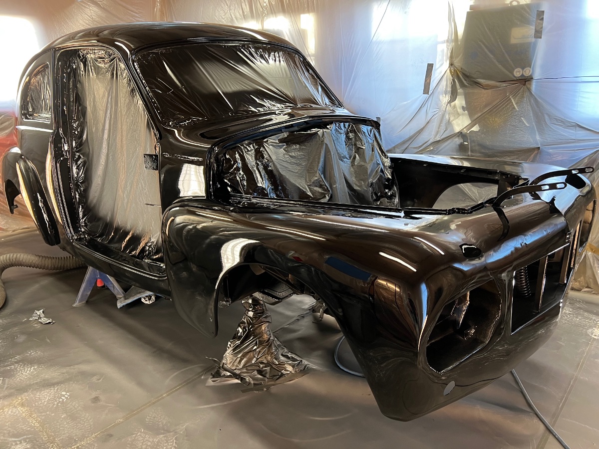

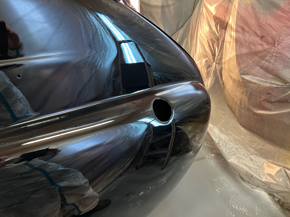

Endelig back in black 🙂
Ble litt støv, men er jo et snekkerverksted tross alt….
Ble også veldig tåkete etter hvert som avtrekksfilteret gikk tett. så nesten vanskelig å se bilen en stund 😅 måtte bare få opp dørene. Et lite renn bare. Det kan jeg leve med 👍
Dette ble kjempefint!
Her kan man tydelig se at du har gjort et supert grunnarbeid.
Hva er planen videre med lakken nå - la den være som den er, eller våtslipe med finere og finere smergel?
