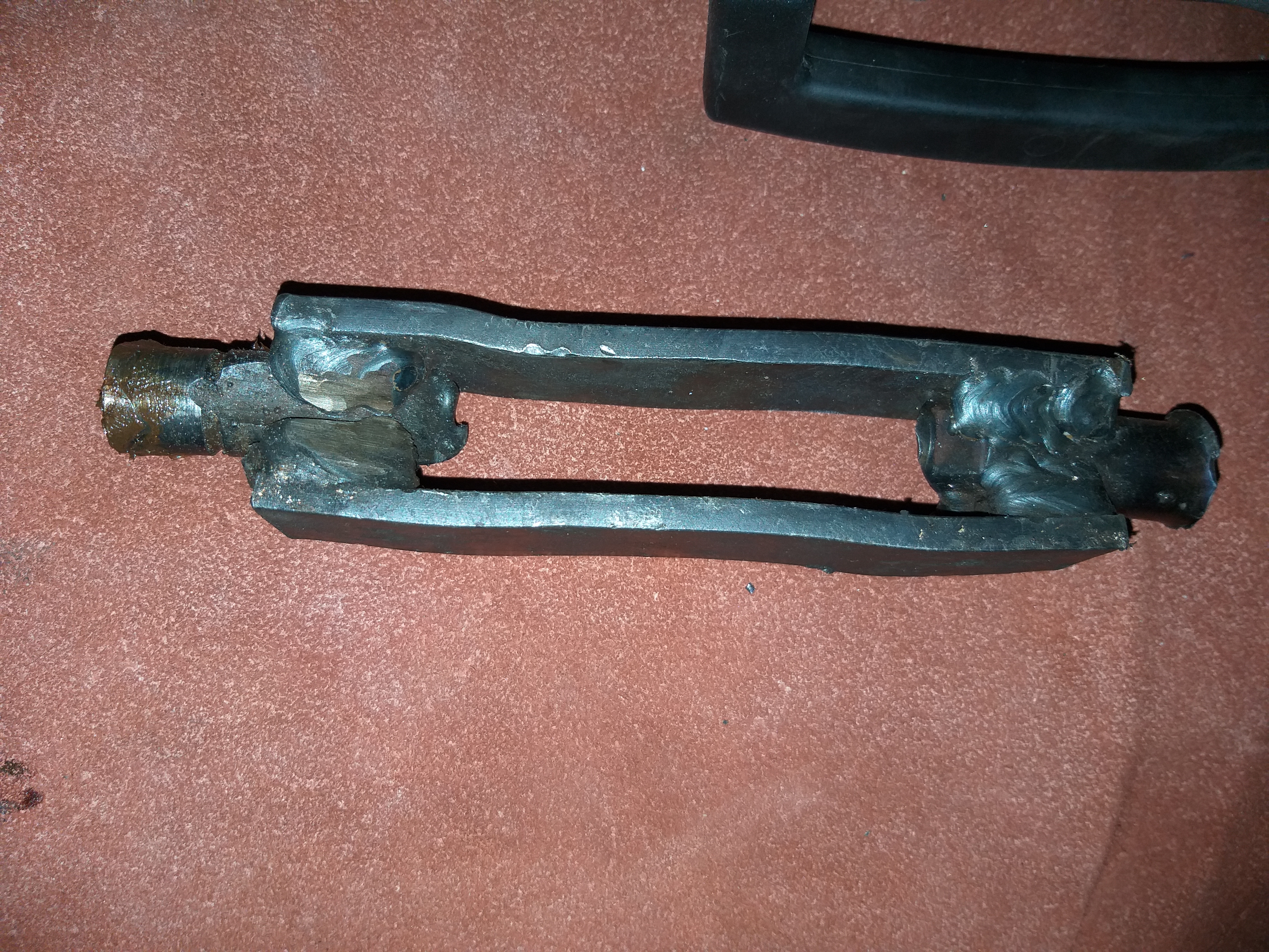

Til de øvre lokkene bruker jeg en dor jeg har laget meg for å slå ut kingboltene med. Det er to flattjern og deler av en gammel kingbolt. Mer enn grei til lokk ihvertfall.

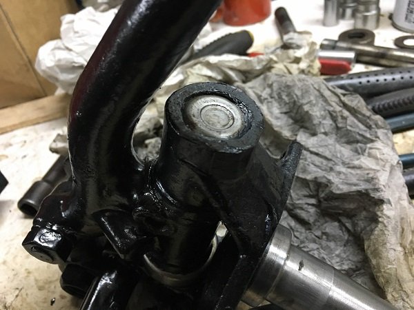

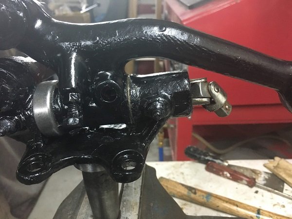

Ja da fikk jeg montert i nye kingbolter etter gode tips fra Reodor, Jeg ser det står i manualen også, men du skal lese det ganske nøye for å få med alle detaljene. Og når brillene også er ganske full i støv og skitt er det lett for at en bare ser på bildene :D

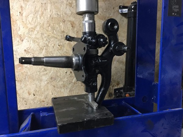

Ett av tipsene var å bruke en stubbe av en gammel kingbolt som styring på shimmene når bolten skulle presses i. Jeg ville ikke ødelegge de gamle fordi de var nesten som ny slik at jeg brukte et 3/8" universalled som passet akkurat i foringen. Denne ble da presset ut etterhvert som bolten kom inn. Shimmene ble tilpasset slik at trustlageret gikk ganske tregt inn.
Volvo PV_212.jpg (62.68 KiB) Viewed 8357 times
Det var jo nesten umulig å stuke lokket uten spesialdor ala Reodor slik at jeg tok pressen i bruk igjen og presset lokket med en passende 1/4" pipe.

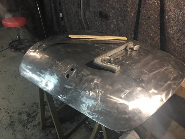

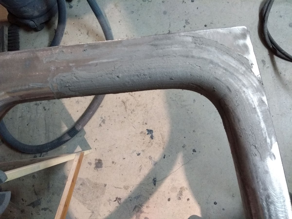

Har jobbet litt videre med dørene og bakluken. Jeg ser at døren er litt vanskelig å tinne i sveisen tvers over på grunn av at platen utvider seg og dermed buler litt og mengden tinn blir uforutsigbar. Jeg fant ut at det var lurt å gi seg når sveisen var dekket og deretter ta eventuell rest med sparkel. Jeg bruker HB Body alu 255 Aluminium sparkel i første omgang og prøvde meg med å legge ut med lang stållinjal for å få riktig profil med en gang. Fant et bilde på nettet, vanskelig å ta bilde med begge hender i bruk :D
Volvo PV_222.jpg (37.11 KiB) Viewed 8357 times
Når en gjør det på denne måten er det i utgangspunktet ingenting å slipe på, men profilen skal da være ok. Måtte gjøre dette begge veier med tørk og slip imellom for at resultatet skulle bli bra.
Volvo PV_219.jpg (66.45 KiB) Viewed 8357 times

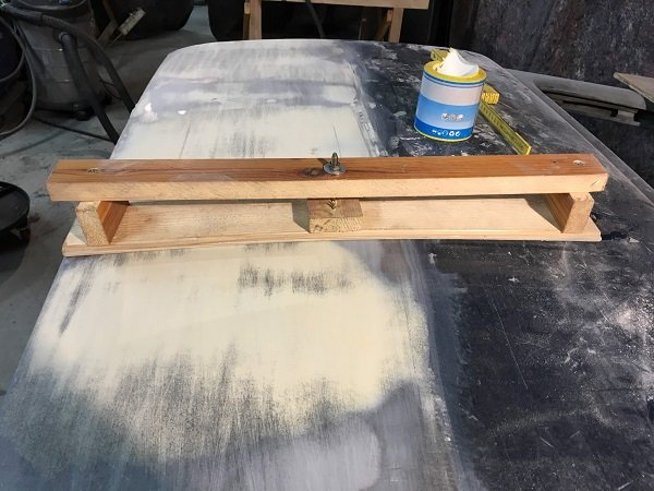

Laget et provesorisk pussebrett med justerbar kurve for å prøve å holde profilen intakt under sliping. Fungerte forsåvidt ok, men du kan ikke pusse i kryss som anbefales, men bare på tvers og litt på langs. Var egentlig like enkelt (eller vanskelig) med et vanlig langt plast pussebrett.

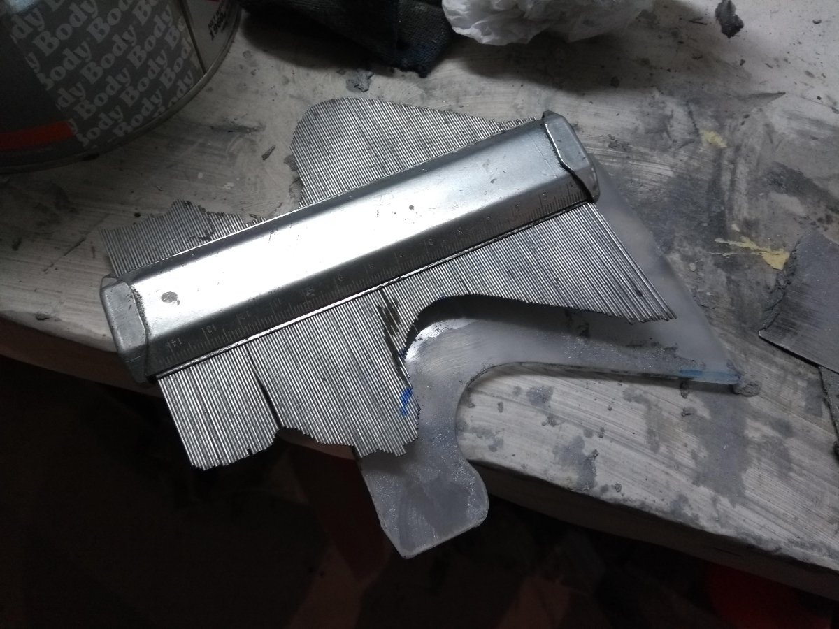

Det var litt mer arbeid med dørene enn jeg hadde sett for meg. Når en går de etter i sømmene er det en del småbulker og andre skavanker som tar litt tid å få bra. I øvre bakre hjørne var det en gammel skade som var fylt med stålplast, jeg fjernet stålplasten og fikk rettet det litt bedre. Resten ble bygget opp med tinn, men det er vanskelig å få riktig profil innvendig mot vinduet.

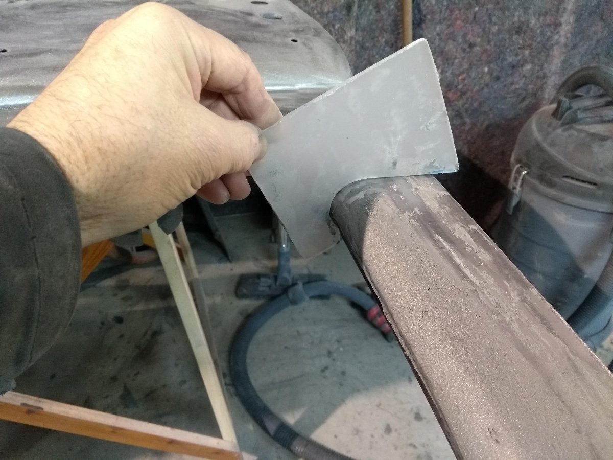

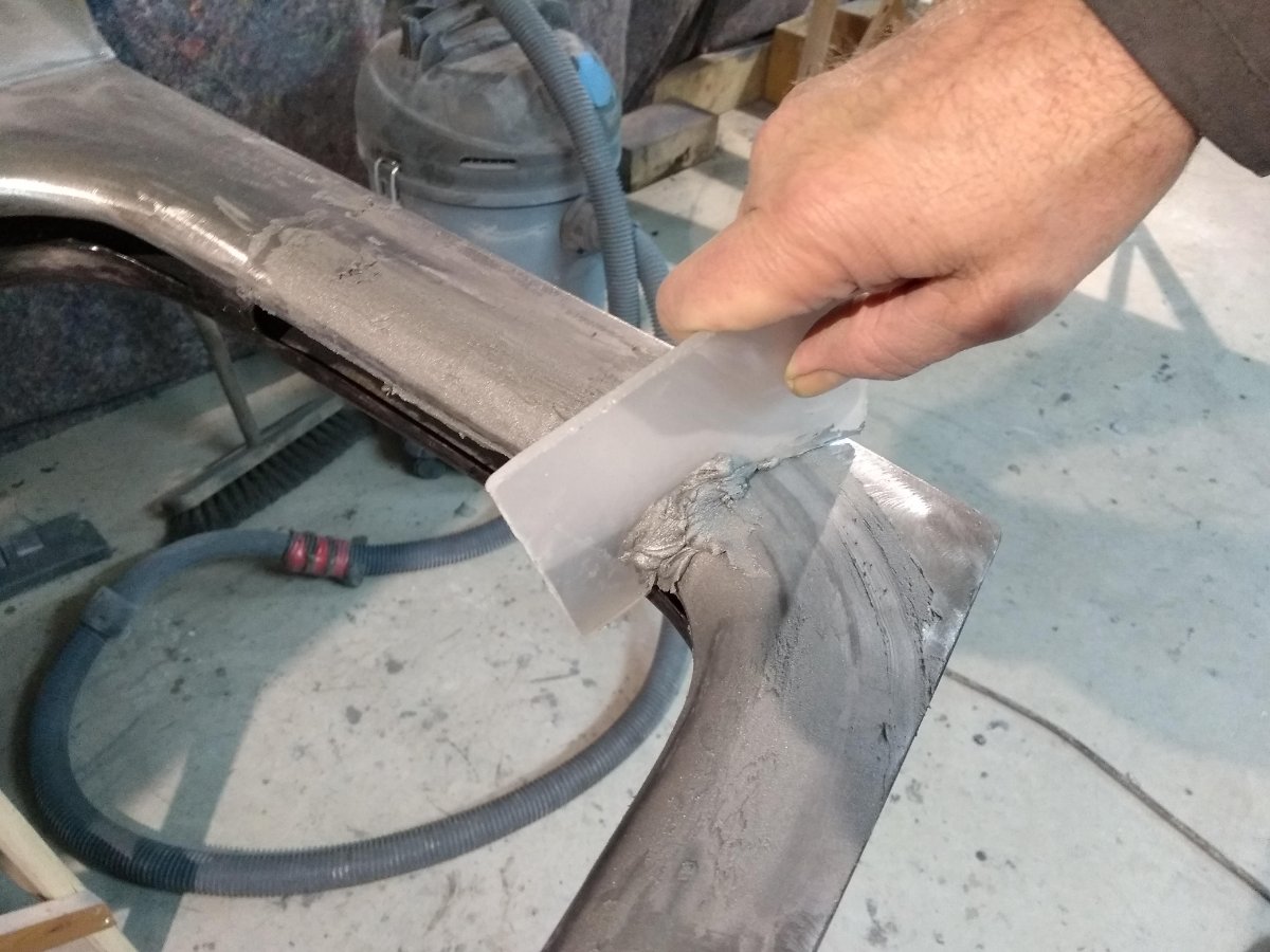

Slik at i dag laget jeg en profilformet sparkelspade av plexiglass for å se om jeg kunne greie å få riktig profil. Den andre døren var ok slik at jeg kunne bruke den som mal.
Dette gikk jo veldig bra og jeg sparte mye arbeid siden da hovedformen ble tilnærmet perfekt med en gang og resten ble bare litt pussing og finsparkling.
Nesten ferdig :D
Det er en lignende skade over høyre sidevindu bak slik at jeg skal prøve samme metode der. Det er litt arbeid med å lage profilen, men jeg bruker en profilmal fra Biltema for å få hovedformen.
Ha en fin kveld! :D

Her var jeg vist litt upresis i beskrivelsen. Jeg brukte tinn først og formet det så godt som det lot seg gjøre og deretter aluminiumsparkel (fusketinn) som ble formet med profilen. Prøvde litt tidligere med en profil for å forme tinnet, men det lar seg ikke gjøre, blant annet også fordi platen utvider seg når den blir varm og trekker seg tilbake når den kjøles ned. Dermed blir profilen en annen når det er kaldt.
Akkurat på denne detaljen kunne det muligens gått, men det er vanskelig å holde tinnet passelig mykt i ett større område, mener det er passelig smøremykt ved 180-230 grader C.

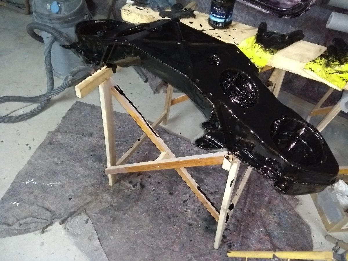

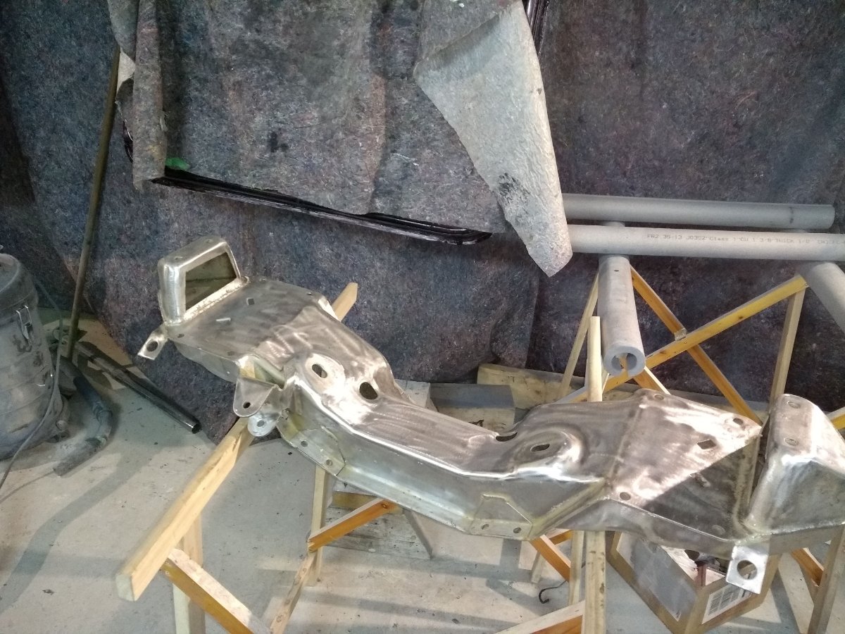

I går var jeg på Kärcher senteret og kjøpte sandvasker for høytrykkspyleren for å teste det på traversen. I dag var det oppholdsvær og litt sol slik at det var fint vær til slike uteaktiviteter. Sandvaskeren er effektiv, men det går jo en del sand. Hadde kjøpt en sekk med fin sand fra Biltema og det var fort gjor å bruke den opp. Var så en tur på OBS bygg og der hadde de noe som het fugesand, 0,2 -1,2 mm dette fungerte strålende og prisen var 1/3 av Biltema..
På forhånd skar jeg ut det dårlige feltet på innsiden av "tårnet" slik at jeg kunne sandvaske inni der også, men det var ikke mye rust der. I det store og hele var det lite rust på denne traversen (som ikke er original).

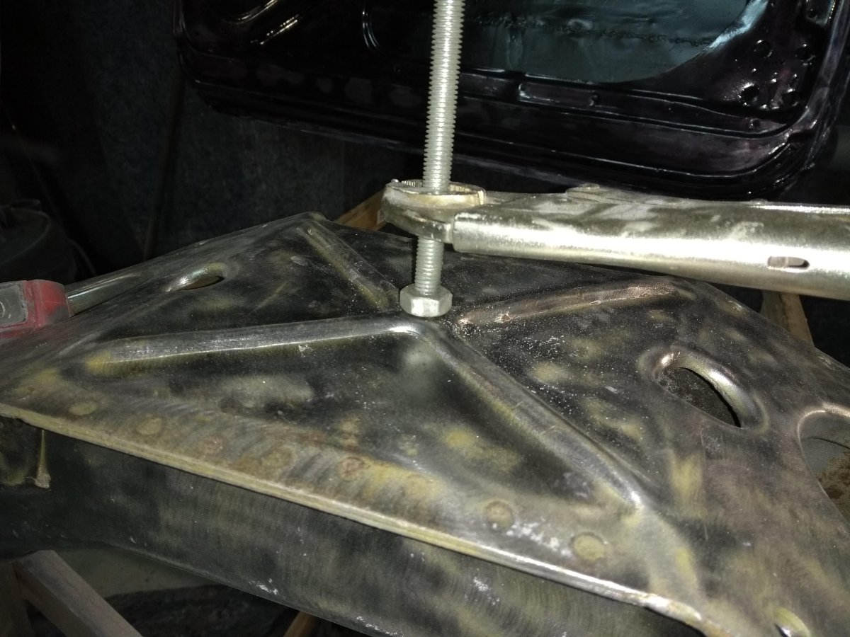

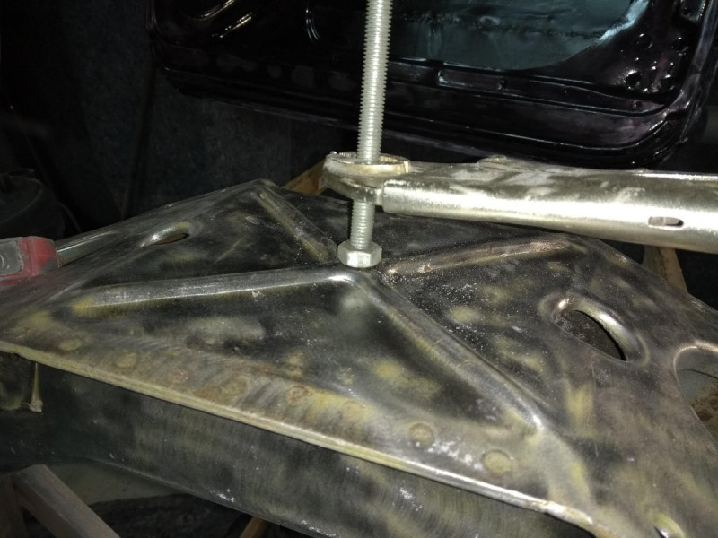

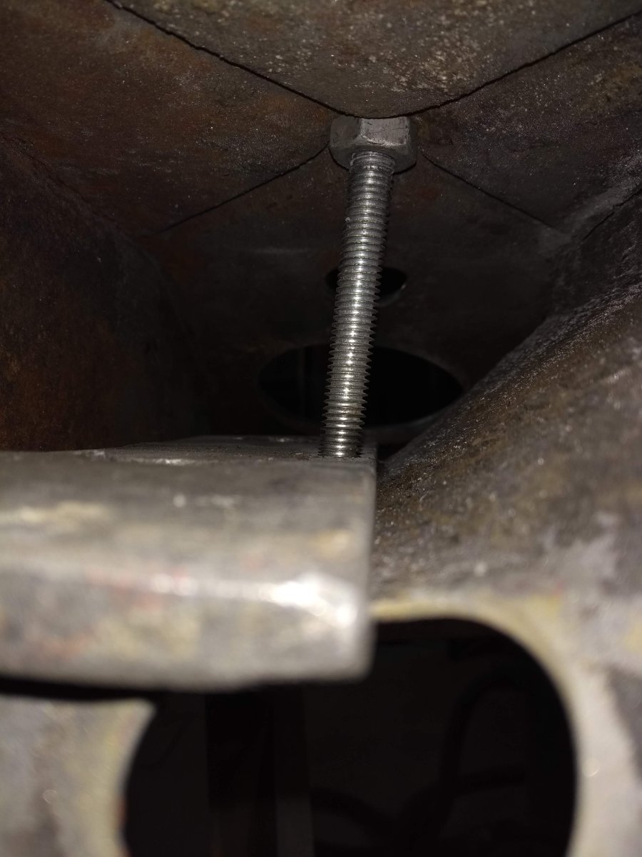

Bunnen var trykket inn på traversen, sikkert vanlig på PV-en vil jeg tro. Ikke så enkel å presse ut igjen siden det er tykk plate, men det er løsning på det meste.
Innsiden av traversen
Brukte en gjengestang med mutter på innsiden, slik at bunnen kunne skrues/terses ut igjen. Hadde en tykk plate som mothold inni traversen med nedsenking for styring av gjengestangen.
Da blir den som ny igjen. Det så ut til at denne var grå originalt, men jeg bruker svart siden den allikevel blir svart etter understellsbehandlingen.
Første strøk er påført, Owatrolblanding. For å få smurt på innsiden/baksiden bruker jeg en liten fille dyppet i maling, blir mindre søl enn hvis det sprøytes med slangesonde. Blir nok sprøytet på innsiden med noe tynnstoff etter ferdig montering.
