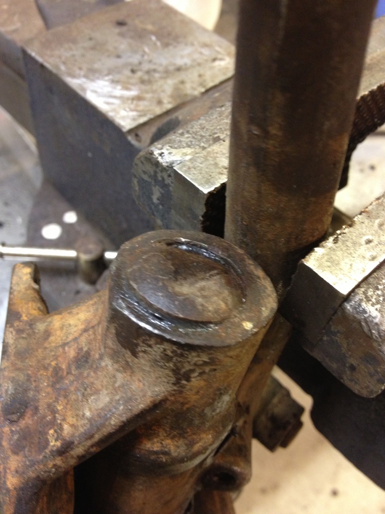

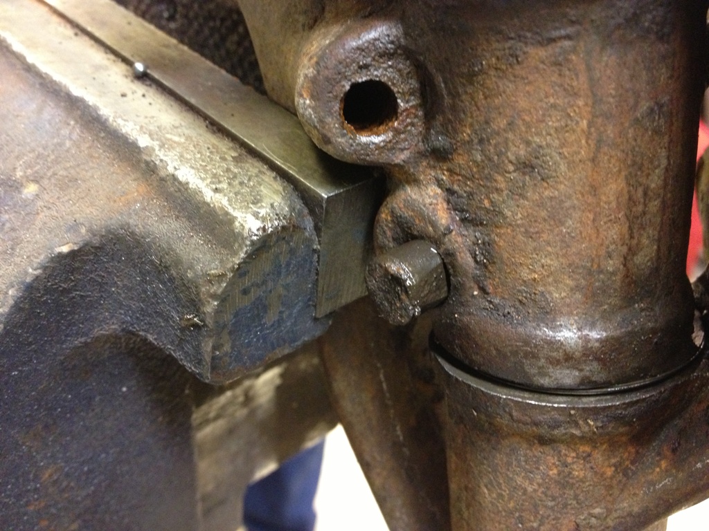

Hmmmm. Her var det noe mystisk...
Kilen var løs!
Kilen var løs!
Av med lokket:

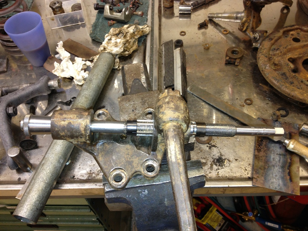

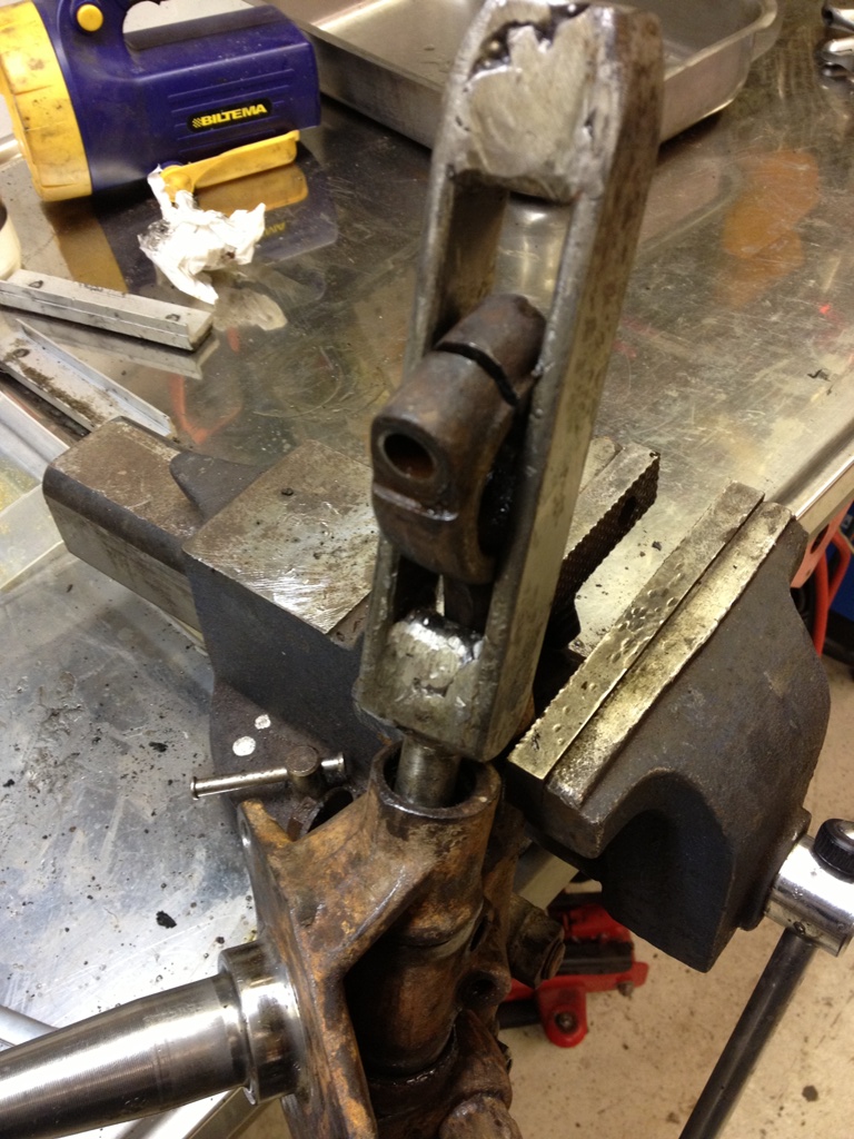

Fikk låne egendesignet kingboltutslåingsverktøy fra et annet medlem i klubben. Mange takk!
Så var det spørsmål om HVOR vanskelig det skulle være å få ut kingbolten.
Ble fortalt skrekkhistorier om 8 tonns kraft i presse, og presser som knakk før bolten kom ut.
Resultatet for meg?
2 løse kakk med hammeren, og så kunne jeg dra ut kingbolten med fingertuppene.
Bra eller dårlig?
Dårlig!

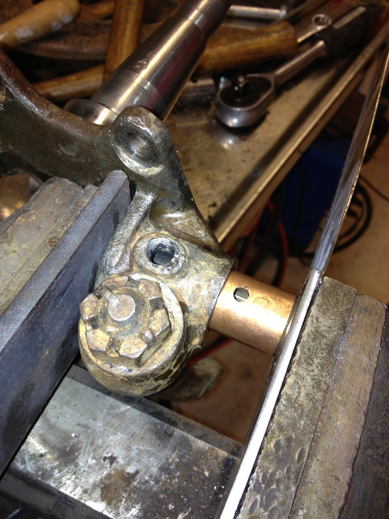

"Obduksjonen" viste at på grunn av løs kile, hadde bolten gått og slarket i den midtre delen. Denne hadde blitt for rom, og var ødelagt.
Hva gjør man da?
Jo, man sender en takk til ytterligere et annet medlem i klubb og forum, som allerede hadde vært innom og forært meg en gammel "styrspindel" tilfelle jeg skulle få bruk for den. Og det fikk jeg. Tusen takk!
Denne fikk også en runde i delevaskeren.

Inn med foringer:
Husk at hullet i foringen skal stemme overens med hullet til smørenippelen.
Foringene har spor som skal lede fettet rundt om kring.
Fettet skal gå fra smørenippelen, til lokket, og deretter tilbake langs bolten.

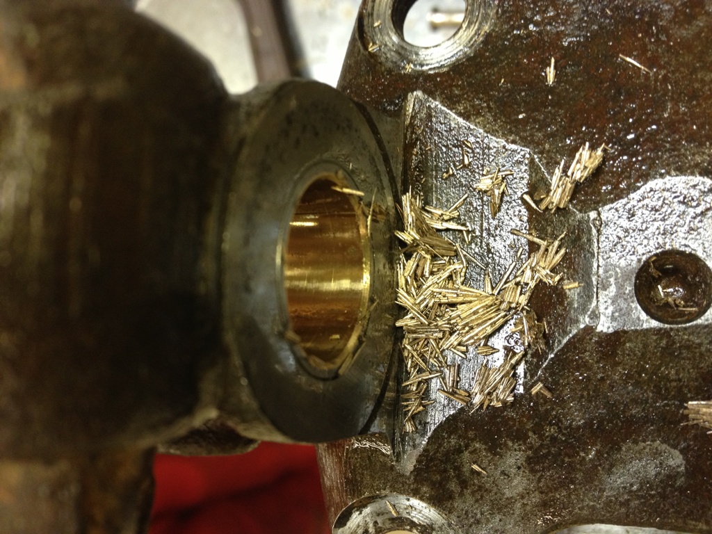

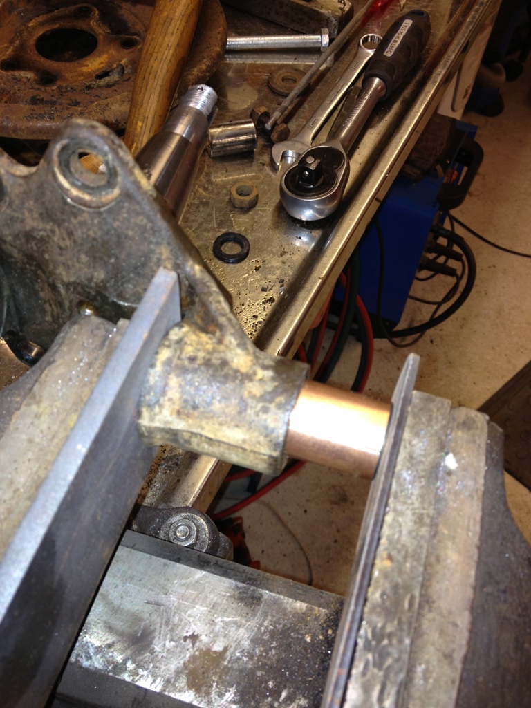

Så begynner tålmodighetsarbeidet; Brotsjing.
(Legg merke til den fantastisk ryddige benken)
Et par hundredeler her og et par hundredeler der.
Kaffe og tålmodighet!
Ta ikke for mye av gangen, bruk olje på brotsjen og beregn god tid.

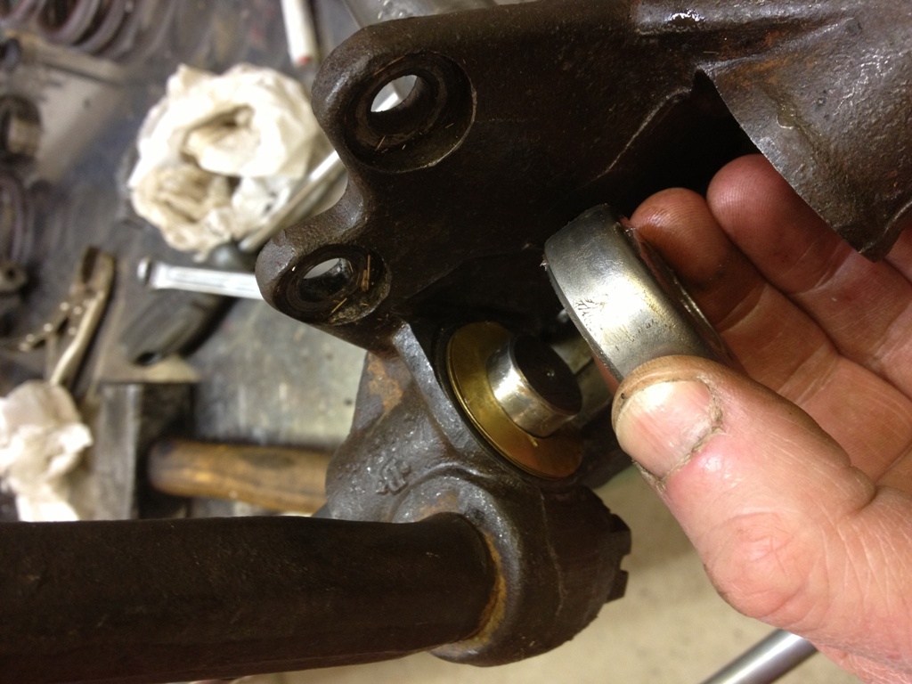

På med shims.
På med lager.
Den buede siden av lageret oppover:
På med lager.

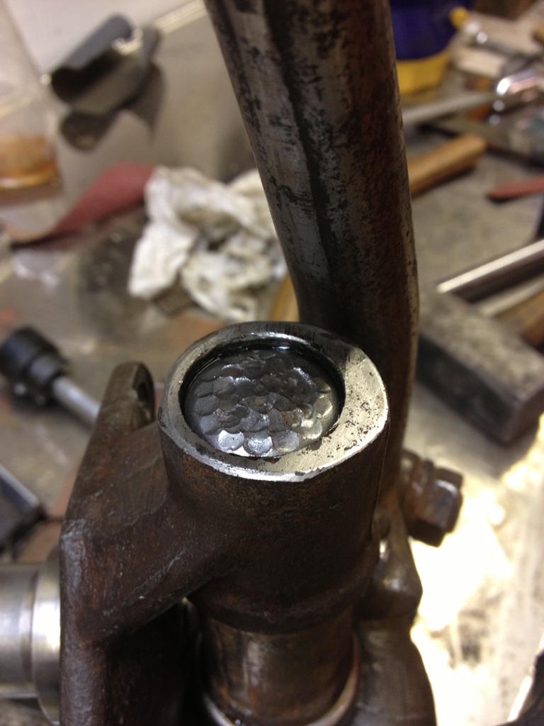

Så er det på med "hatten":
Lirking og nøyaktighet.
Shimsene er tynne, og hullene er ikke stort større enn kingbolten.
Pass på å lirke bolten forsiktig gjennom shimsene, eller å legge alle shimsene i bunnen.

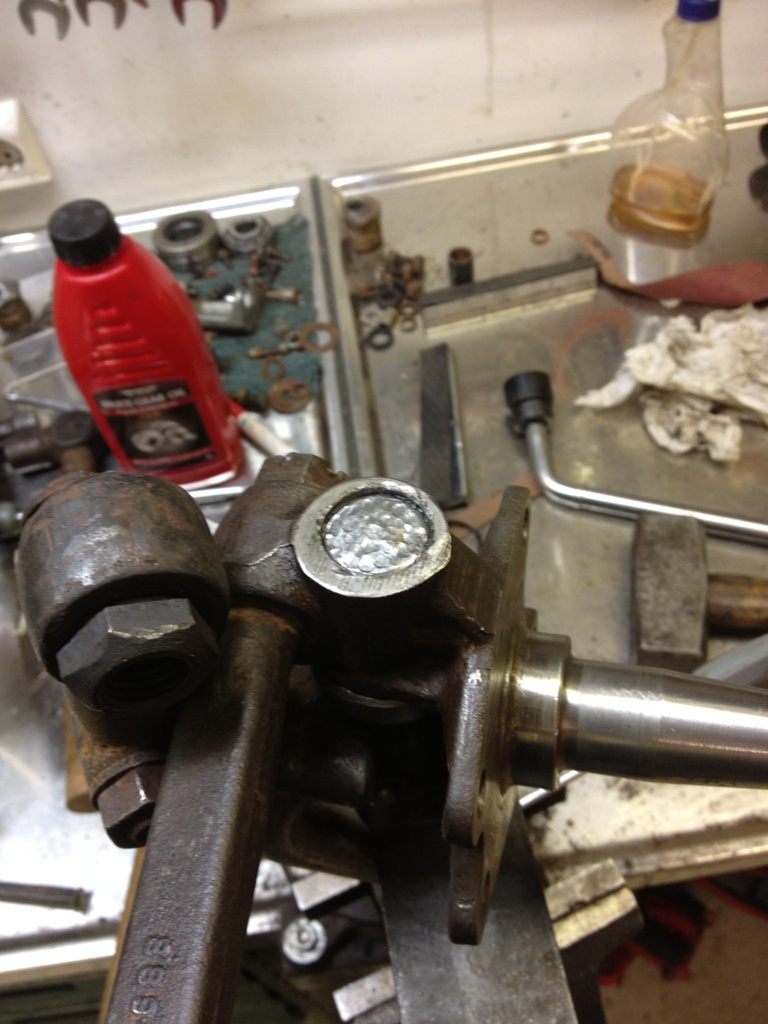

"Hatten" masseres på plass med mange slag med hammer og dor.
På den måten økes diameteren og lokket/hatten blir ekstra tett.
Jeg hadde en dråpe locktite langs kanten først, men det har jeg ikke lest i noen bøker at man skal ha. Gøy å prøve likevel.

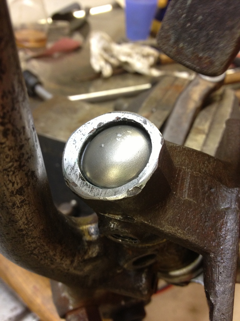

Her er andre lokket også på plass.
Ikke slå på kantene, bare på lokket. Her er det spor etter gamle synder.
